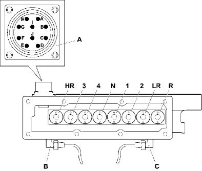

Re: b10m volvo ja egs
Tuossa kuva venttiililohkosta.
Tuo N-venttiilin pitäisi ajaa kaikki siirtäjät vapaalle.
Jos se vuotaa tai jumittelee muutenvaan, niin silloin voipi vaihde jäädä päälle.
Toki vika voi olla myös siirtäjämekanismissa. Jos siellä joku tiiviste vuotaa tai jumittelee.
Uuden venttiilin saa alle satasella ja siirtäjämekanismin tiivistesarja oli muistaakseni noin 350€.
Toki voihan se vika olla myös mekaaninen jumitus tai sähkövika.
Vikakoodi 22 tarkoittaa ettei vaihteisto mene vapaalle tarpeeksi nopeasti.

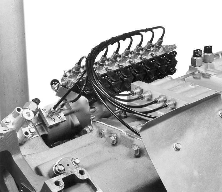

Tuossa venttiililohkossa on alumiinikansi, ota se pois. Varo, siellä on paineellista ilmaa.
Pihdeillä nyppäset magneettiventtiilin irti.
Asenna uusi paikalleen, varmista että sähköliitin osuu kivasti.
Kannessa on tiivisterengas, yleensä ei tarvitse vaihtaa, mutta voi olla että ei enää pidäkkään ilmaa
Kansi paikalleen ja koekäyttö.
Jos sulla on vanha systeemi, missä on venttiilit erikseen letkujen kanssa, niin sellaisesta ei ole kokemusta.
Kuva on vanhasta ventiililohkosta, uudempi on suoraan siirtäjämekanismissa kiinni.

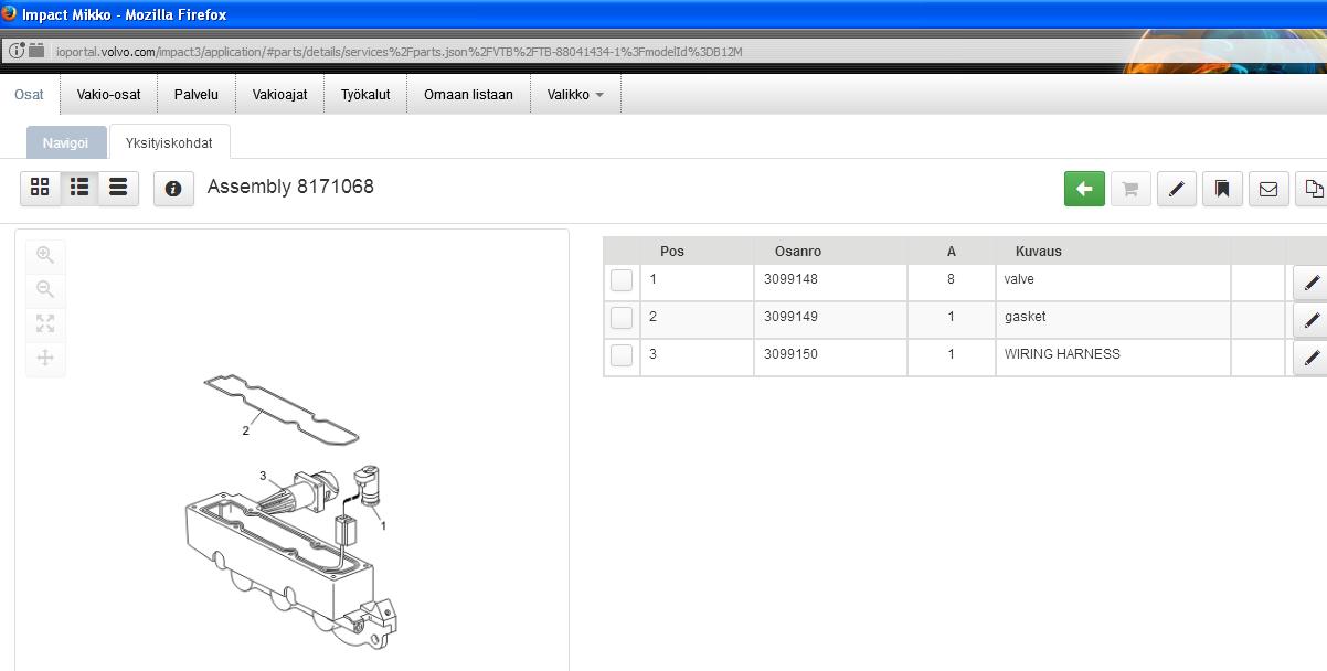

Tuossa varaosakuva venttiililohkosta.
Tuota venttiiliä saa tarvikkeena ainakin Trailconilta.
Siirtäjämekanismin tiivistesarjan varaosanumero on 85113089. Sitä ei taida saada kuin Volvolta.
