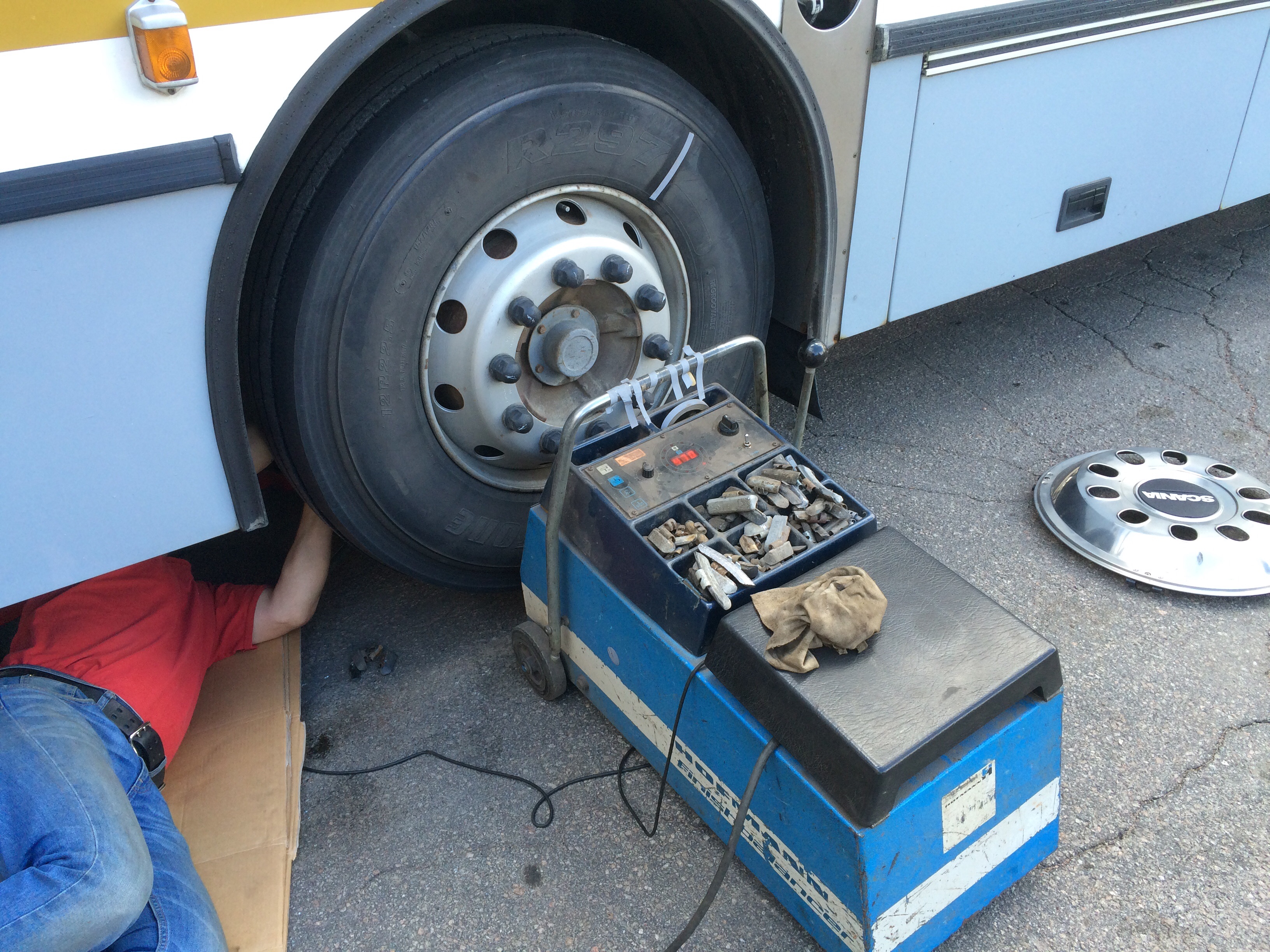

Viesti Kirjoittaja kulkuri » 10 Elo 2016 16:25
...kaikki edellämainitut loppuivat kokonaan :wink:
suosittelen paikallaan tasapainotusta niin saa kaikki pyörivät massat tasapainoon :wink:
etuakselilta löytyi pikkuisen vajaa kilo heittoa :shock:
suosittelen lämpimästi allaolevaa paikkaa asiakaspalvelun, ammattitaidon ja hinnan suhteen.
täys 10 :D
