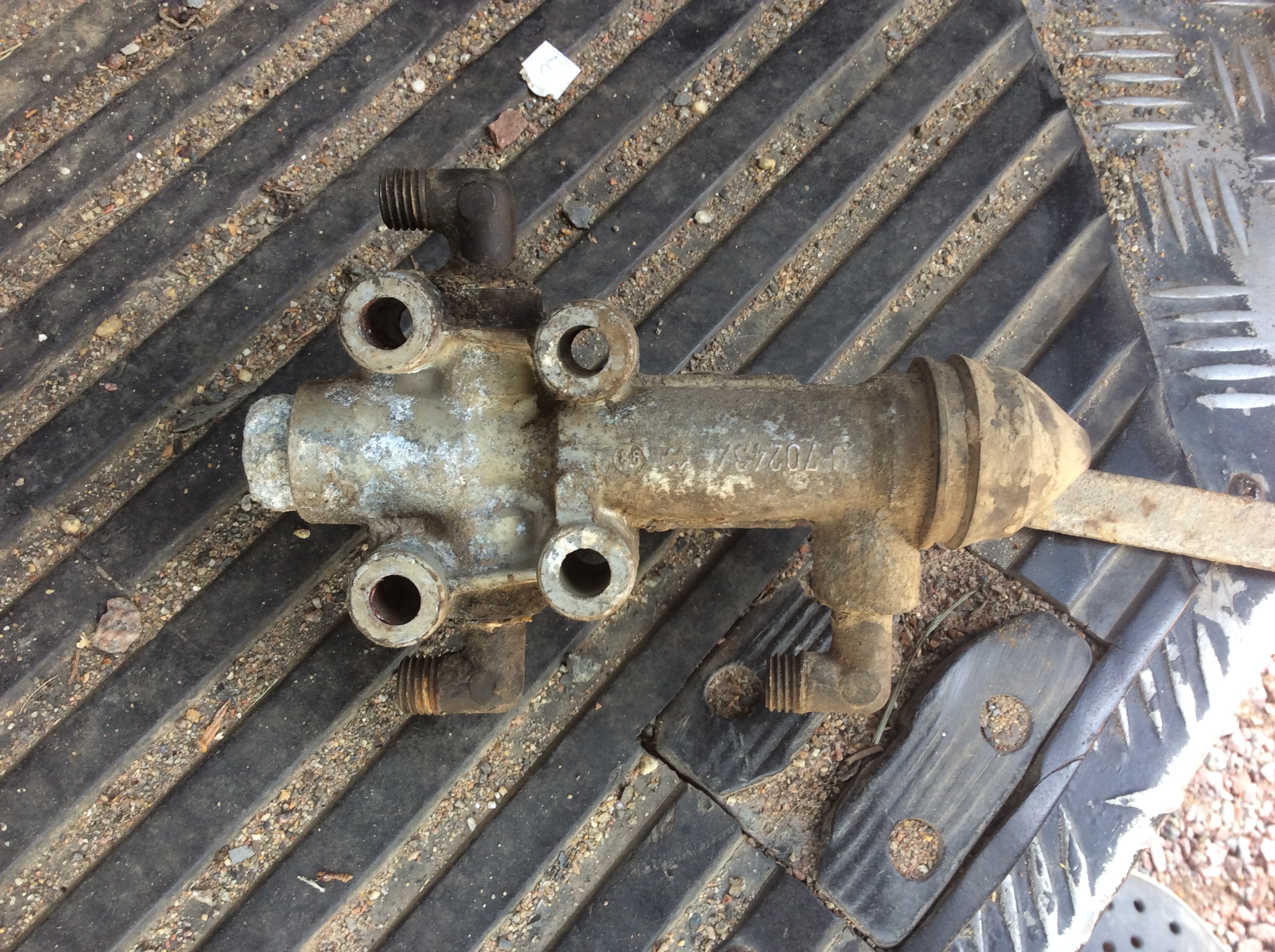

Sain tasonsäätöventtiilin irti. Näytti olevan valuleima vuodelta 93, joten ainakin kerran on vaihdettu :) Täytyy yrittää tutkia jos sellaisen räjäytyskuvan jostain vielä löytäis. Renkkasin ja venkkasin sitä, enkä tullu hullua hurskaammaks. Aika vempula se säätimen varsi kyllä oli. Pyöri ympäri hyvin kevyesti. Ja huomasin myös irrotellessa, että kori ala-asennossa, varsi ottaa kii täyttöputkeen ;)
Siihen tuli neljäs putki sen säätimen varren alapuolelle. Senkö kautta se koria nostaa ja sen tasaventtiilin ohittaa? Sen verran ahtaaksi kävi työskentelytila auton alla, että ihan joka paikkaan ei pystyny tai jaksanu kurkotella. Eli en saanu selvyyttä minne se neljäs putki meni...
Ja aloin miettiin sitä korin laskua kolmella mankulla... Mihin se yks eessä tulis, jollei pusseilla ole omia? Kun ne tasonsäätöventtiilin kanavathan on kii sillon ku on ajoasennossa. Vasta kun pyytää lisää ilmaa, ni aukee... Vai tulikohan mulle aivomato?
Vai oliko idea nimenomaan niin, että kun kuitenkin sen verran palkeet valskaa, että varmana pyytää lisää piankin, niin sittenhän ne tyhjenis...

Jaahas, kun nukkuu hetken tajuaa uusia asioita. Eli justiinsahan tyhjäsin kaikki palkeet ottamalla yhen letkun irti... Eli kaippa se ilma sit liikkuu poispäin.
Edit: niin ja tossa on tasonsäätöventtiilillä neljä putkea. Yksi 8mm tulo, molemmille palkeille omat 6mm lähdöt ja sit se neljäs tulee siihen säätövarren alapuolelle... Eli ei Y-haaraa...

Neljäs putki on ilman poistumista varten. 6mm lähdöt ovat yhteydessä toisiinsa, joten kolmella mankulla pitäisi pärjätä.
En usko, että tuossa tasosäätimessä on mitään vikaa. Kori nousee ja laskee. Älä korjaa, jos ei ole rikki. Kallis osa marmoritiskillä.

Ja mikäs se kumitutti tossa säätimen pohjassa on? Siinä on reikä ja luulin et siitä tyhjentää...? Yritin laittaa kuvankin säätimestä.

Ja taas kun tuota venttiiliä kerkesin tutkia, löysin kumitutin sisältä ruuvin. Sillä sitten säädellään jotain, eli kenties sitä kuinka korkealle nostaa? Vai sit ajokorkeutta?
No sama sen väliä. Kävin jo TAVOssa ja otin uuden venttiilin mukaan. Eihän tosta vanhasta saa irti kuin sen sisääntulevan paineen "mutterin"... En sitä alkanu viä tutkiin sen enempää. Nyt laittaan uutta paikolleen, ni näkee mikä on tilanne aamulla.

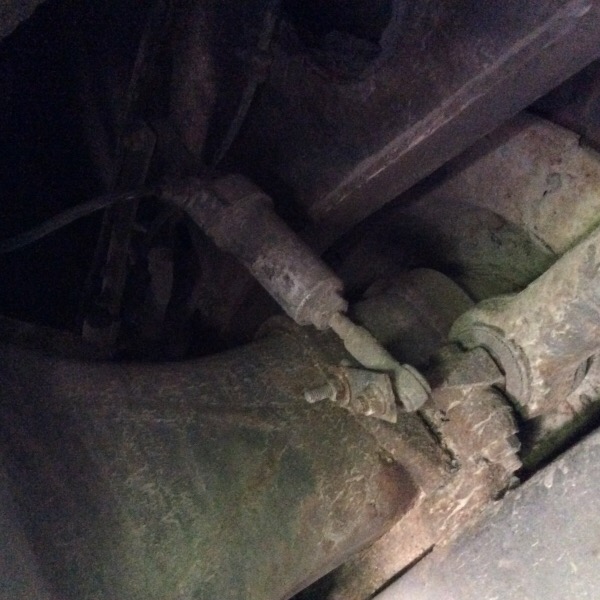

Re: Scaania kallistuu
Tuollahan tuo uutuuttaan kiiltelee... Paineilman avulla tankoon tulee lisää pituutta ja tasoventtiili päästää palkeisiin lisää ilmaa. Simppeli systeemi. Magneettiventtiili on jossain alusta syövereissä.
Olen jouitunut tuohon tekemään pultti/mutteri-viritelmän, sillä säätöruuvi on hieman junttutassa. 2011 tuli pikakorjattua tuo lauttajonossa, kun auto oli kallellaan ja lautan lähtöön vajaa pari tuntia.
Image (1).jpg (91.8 KiB) Katsottu 22277 kertaa
Viestit: 3176
Magneettiventtiilit on Horrorissa siinä vasemman etupyörän takana, akkulaatikon etupuolella rivissä. Niistä valkkaamaan oikeeta. Ite vaihtelin ja putsailin ja vaihtelin ja hommasin uusia (niitä on muuten sitte erilaisia!), vaihtelin liittimiä ja lopuks rakensin uuden maadotuksen suoraan liittimestä siihen viereen ruuvinkannan alle. Sit alko toimii niinku piti.
Röllin korinnosto toimii erilailla ku toi ´Kaataja´:n venttiili. Horrorissa oli tommoset erilaisemmat ku Röllissä. Korjaa, jos olen väärässä, mut Röllin venttiili on siinä tasonsäätövarressa?
Tossa toisessa mallissa tasonsäätövarsi on vain semmonen tanko, ja kaikki säätäminen tapahtuu ton ´Kaataja´-vettiilin sisällä. Siihen tulee "ylimääräinen" letku, jota ohjataan magneettiventtiilillä, ja joka muuttaa säätöventtiilin asetuksia niin, et ilmaa pääsee pusseihin lisää. Ne letkut pystyy helposti kytkee siihen väärinpäin ja nosto ei toimi. Tän foorumin syövereistä jostain löytyy oikeat kodit. Kaikki nipat on numeroitu ja jossain viestissä täällä luki mikä letku kuuluu mihinki.
Eti eka se magneettiventtiili ja kato et sille tulee oikein mehua, sit siitä pala kerrallaan eteenpäin...
Hauskaahan se!
