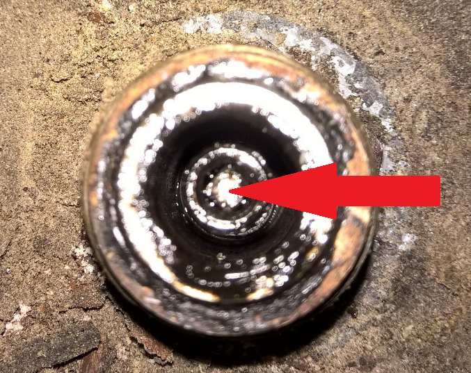

Lakkasi mittari toimimasta. Vika paikallistui jäykkään vaijeriin joka katkaisi vaihteiston päästä pienen "sulakkeen" akselin sisään. Rasvailin paineilman ja letkupatenttien kanssa kuusimetrisen vaijerin joka pyöriikin nyt kevyesti,
mutta miten saada vaihteiston akselin sisältä noin 2,5mm paksu tikku pois? ja mistä uusi osa? se on ikäänkuin naula jonka päässä tasapäämeisselin pää.
Tuolla se on muutaman millin syvällä. Ei viittis alkaa vaihteiston päätä purkamaan. Magneettia ja pikku meisseleitä kokeilin tuloksetta.

Uusi yritys. Käyttöpyörä pois ja systeemi keittiön pöydälle. Vaihteistosta ei tarvinnut purkaa eikä avata mitään.
Porasin 2mm terällä 15mm syvän reijän, porasin 2,5 millisen kiinni siihen ja nykäisin tikun pois
Uusi sulake syntyi lusikkalaatikosta pöllitystä haarukasta jonka muotoilin rälläkällä. Hyvä hieno ja halpa. Rosterin määräkin lisääntyi grammalla.
