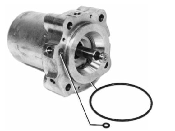

jarikiho kirjoitti:Tutkinta tuotti tulosta, aluevaihtajan päästä otin sen purkin pois joka ilmeisesti vetää aluetta pienelle.
Purkissa varmaankin jousipaketti sisällä ja 10mm paksuinen tappi ja nasta päässä, tappi tyvestä poikki kolmen sentin pätkä pyöri sylinterissä.
Rungon puolella aluevaihtajan sylinterin sisällä haarukka johon tuo tappi tarttuu ja vetää ilmeisesti mäntää ja saa alueen pienelle.. ehkä :)
No kuitenkin loogisesti ajatellen vika voi olla tuossa.
Et kuvia saanu.
Puhutko tästä? Laittakaa niitä kuvia niin homma etenee turhia kyselemättä.

Sama osa mutta hiukan ehkä eri malli, tuo natsa poikki tuosta varren päästä. Vastakappale tuolle on haarukka.
Puu Tiainen
Erityisasiantuntija
Viestit: 880
Liittynyt: 31 Loka 2007 17:51
Location: Etelä Suomi
Re: Vaihteet hukassa
Tuo on vaimennin, sisällä ei ole jousta vaan silikonineste. Tehtävä on pehmentää aluevaihteen kytkentää.
Sun ongelma on syvemmällä planeetassa. Ota se koko siirtosylinteri irti, sieltä näkyy siirtohaarukan pää joka voi olla poikki.
Pahoin pelkään kuitenkin, että siellä on planeetta rikki tai siirtohaarukan käpälä.

No niin, pitihän se käyttää aluevaihtajan sylinteri pöydällä ennen kuin vika löytyi.
En hoksannut heti vaimentajan irroituksen jälkeen että sylinteriin pudonnut natsa esti sylinterin liikkeen hitaalle puolelle.
Sylinterin päädyssä on sisällä olake ja sen ja männän välissä tuo natsa sitten jarruna oli.
kokeilin että ilma tulee molemmista letkuista ja mäntä liikkuu vapaasti, sitten letkut kiinni ja kappas kaikki vaihteet tallella.
Laittelen kuvia kun kerkeen niin helppoa kaikkien ymmärtää mistä kyse.

Korjaussarja 600€ sisältää männän ja tiivisteet sekä öljyn, täytyy seuraavaksi se laittaa tosiaan kondikseen.
Uskon että tuo natsa katkesi ja vaihteet hävisi samalla, eli ei liene tuo vika ollut päällä pitkään.
Toki vaimentajan kunnosta nyt ei tiedä kun ei pääse vetelee katkenneesta varresta, että onko siis vaimennellut vai ei.
Onhan se voinut katketa senkin takia ettei ole öljyt sisällä ja pääsee lyömään kovaa.
