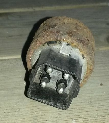

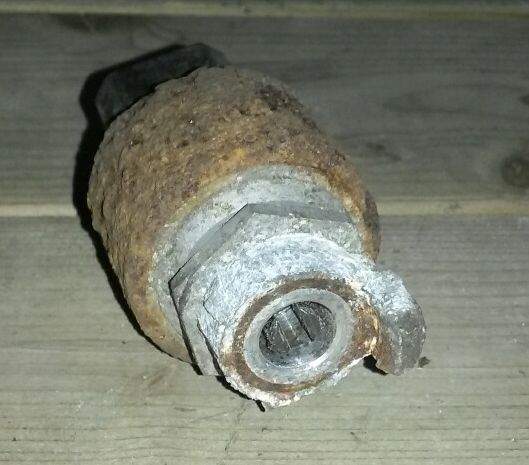

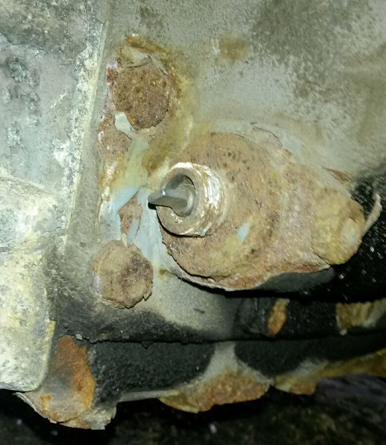

Kytkintä Ilmaillesa katoin että onpas tuo anturi oudossa asennossa. Sehän sitten irtosi täysin, kun kierteestä oli jäljellä aika vähän. Uuden hankinta sitten ei ollutkaan läpihuutojuttu, kun varaosaliikekierroksella ja Volvolla tarjottiin vaan ihan jotain muuta kuin kuvien mukaista.
Toihan on esihistorialliseen vaijerilitäntään tökättävä, mutta tarjolla on vaan sen näköisiä kilkkeitä, joita käytetään esim.ABSin hammaskehällä tai kampiakselin asentoanturina oli toimintaperiaate sitten mikä hyvänsä. Onko olemassa jokin yleisesti tiedossa oleva muutostapa, esim. vaijerin välitys ja liitos pois ja johonkin tulppaan ruuvataan se uuden mallin anturi. Ja tämä uusi anturi sitten tietenkin osaa lukea tämän vanhan välityksen jäljelle jäävän rattaan hampaita.
Tietenkin pitää yrittää purkaamokierrosta, mutta veikkaan että kevytmetallivalu ei oo muissakaan parhaassa kuosissa.

VDO:n numero tuolle anturille on: 215904010000
Valitettavasti ei enää saatavilla.
Korvaavaa toki löytyy, mutta sähköliitin on erilainen.
215901000003 olisi varmaankin vastaava.
Siinä on standardin mukainen 1318-piirturin liitin.
Kytkennästä en osaa sanoa että onko yksi yhteen.
Halpoja nuo ei ole.
Mulla pitäisi olla jossain tollainen anturi, ilmoitan jos löydän :roll:

Hienoa, suurkiitokset tiedosta. Näillä osanumeroilla saan hankittua jomman kumman antureista. Jos löytyy, niin voi tarjota YV:nä. Se ei tuu yllätyksenä, ettei tämä ole ilmainen.

Olispa mun Allisonissa tuo tappi mikä pyörittää tuota anturia. Se oli poikki juuresta eikä vaijeri pyöri. Vaijeri on melkoisen jäykkä. Voiko tuota vaijeria jotenkin rasvata ja onko järkeä vai haenko paimelasta sähköisen piirturin ja vedän neljä johtoa anturilta. Mutta minne? Onko kellään kaaviota tuon anturin kytkennässä. Mun anturi peräisin B10M 1989 allisonin laatikosta.
