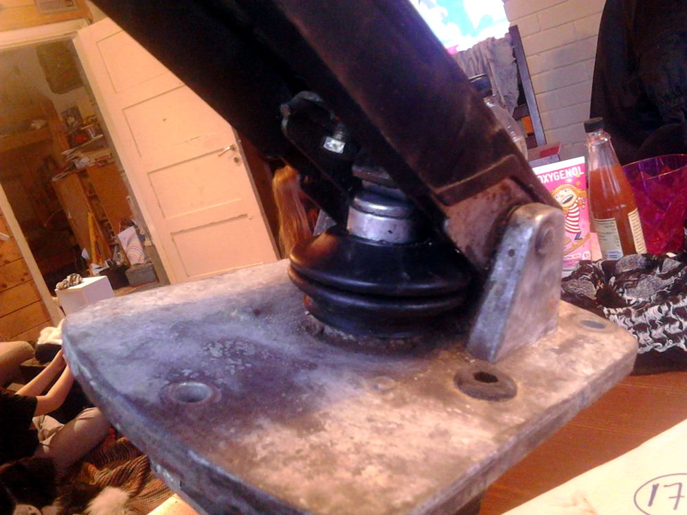

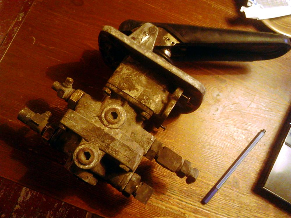

Liipaisin tuvan pöydällä.
Ei parantunut ulkoisella pyssyrasvauksella. Tänään otin projektikseni irroittaa tuon poljinkoneiston sisäruokintaan. Kolme 12-13mm pulttia oli helppo irroittaa ohjaamon puolelta, mutta ilmaputket olivat työläämmät.
Auton alla venttiilin vieressä kulkee monta nippua kaapeleita ja kiintoavain mahtuu nipin napin kiertymään 1/16-kierroksen. Kitkuttamalla auki kaikki seitsemän liitosta. No sitten se ilo alkoi. Eihän tuo mahdu lattiareiästään ulos noiden ilmaliittimien kanssa ja alta ei mahdu niitä irroittamaan. Flaamit ja ruotsalaiset ovat vissin rakentaneet auton tuon venttiilin ympärille. Any how - rälläkällä isompi reikä lattiaan. Tulihan tuo ulos.
Yläpuolen purin atomeiksi ja hion männän ja rasvattuna takaisin nippuu. Tämä oli pieni homma verrattuna tuohon irroittamiseen. Päivänä jonain pitää säikäyttää tuo himmeli takaisin autoon ja ehkä rakentaa hieman uutta lattiaa. Muuten pistaasit putoaa kuskilta katuun.
Vikapaikka oli tuo kinnaava mäntä kuvassa 2.

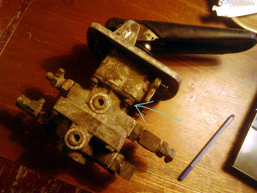

Dodii! Hei pystyykö ton polkimen tuuttaa kuuseen tosta ja sit mäntä veks?
Re: B10M Jarruventtiili jumittaa.
El irtoa poljin ilman ruuvipenkkiä. Eikä tarvitse irroittaa mäntää huoltaessa.
Tuosta "free hand" nuolen kohdalta halkeaa. Iso jousi lentää jonnekin... En edes haaveillut aukaisusta auton alla.
