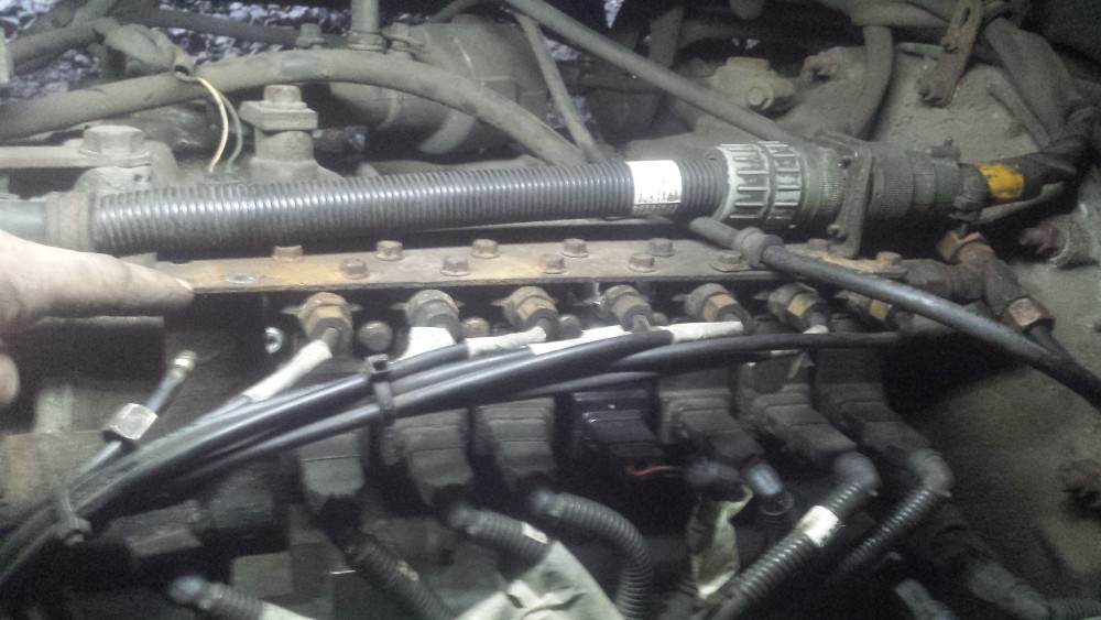

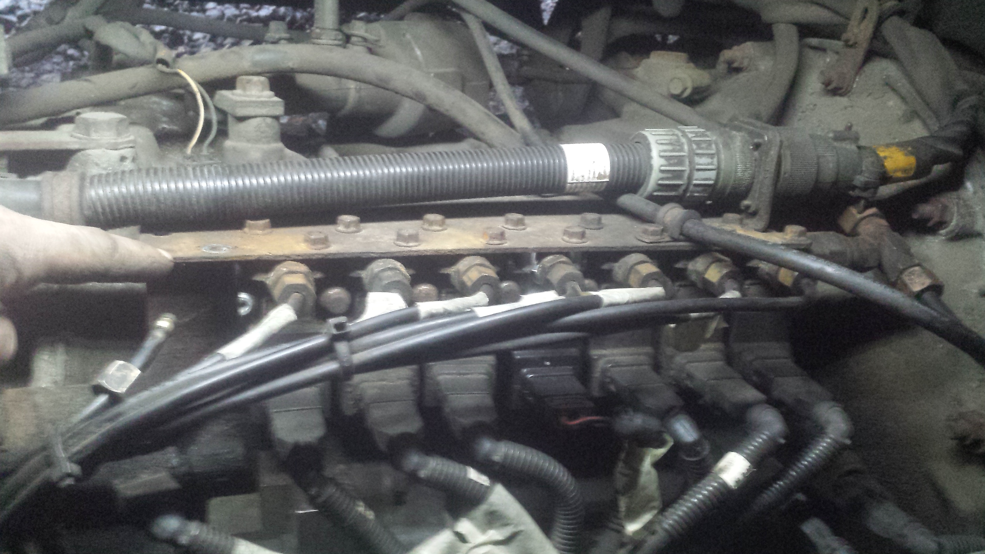

Kelläs on kokemusta tai tietoa näistä? Kipeästi tarttis saada tuo nro 5 vasemmalta oikealle luettaessa oleva venttiili hiljaiseksi. Kerätään tähän linkkejä tms tietoa!
Oireet on : hylkii kylmänä 3 ja 7 , 20km ni jo toimii.
Sammuttaa auton niin vasemmalta oikealle lukiessa magneettiventtiilejä nro 5 suhisee ja ei osaa laittaa vapaalle.

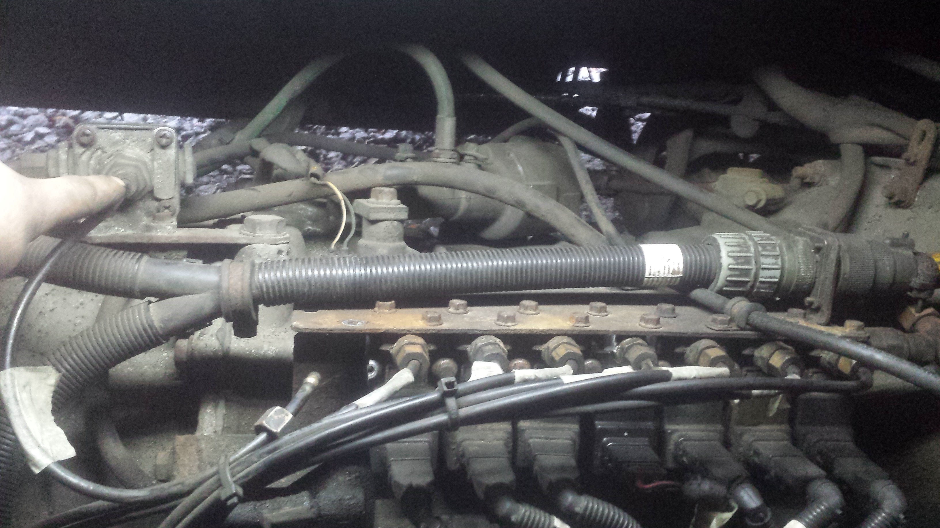

Joo tää on poikittain kato. Ja yllä on kysymys. Jos tuijotat magneettiventtiilejä niin yleensä luetaan niiku kirjaa vasemmalta oikealle ja nro 5 suhisee. Mites tän nyt vääntäisi : perästä keulaan . Mut jos avaat sen sivuluukun apukuljettajan puolelta. Anteeksi oppaan puolelta, niin kun silmiini osuu sen kannen alta vaihteisto niin silloin vasemmalta oikealle lukiessa. Mut nyt ei riitä aika väittelee....

Venttiili on uusi, mutta ei pelaa suhisee kun sammuttaa. Pitää tutkia vikakoodit lootasta. Autolla kun ajaa 20km nii ottaa3 ja 7 vaihtee päälle. Ja se yx venttiili suhisee koko ajan ja se on uusi. No kyl tää tästä. Sain jo ohjeet koodienyms. Lukemiseen. Kiitos.

Ton ekan venttiili mikä puuttuu kuvasta kun vetää töspelin irti nii suhinaa ei kuulu. Sekin on tosin uusi mikä suhisee ja sit tietty se NV venttiili mikä ohjaa vapaata.

Asiaan. Sulla on vika hallintakotelossa jonka voit todeta ottamalla sen vuotavan venttiilin ilmaletku irti, ilma tulee hallintakotelon kautta.
Hallintakotelosta on menny tiivisteet ja paranee korjaussarjalla.
Tämä on tietenkin vain arvailu sun selityksen perusteella ja voin olla väärässäkin, yleensä en.
Hallintakotelo on se alumiinjötikkä johon ilmaletkut menevät venttiileiltä.

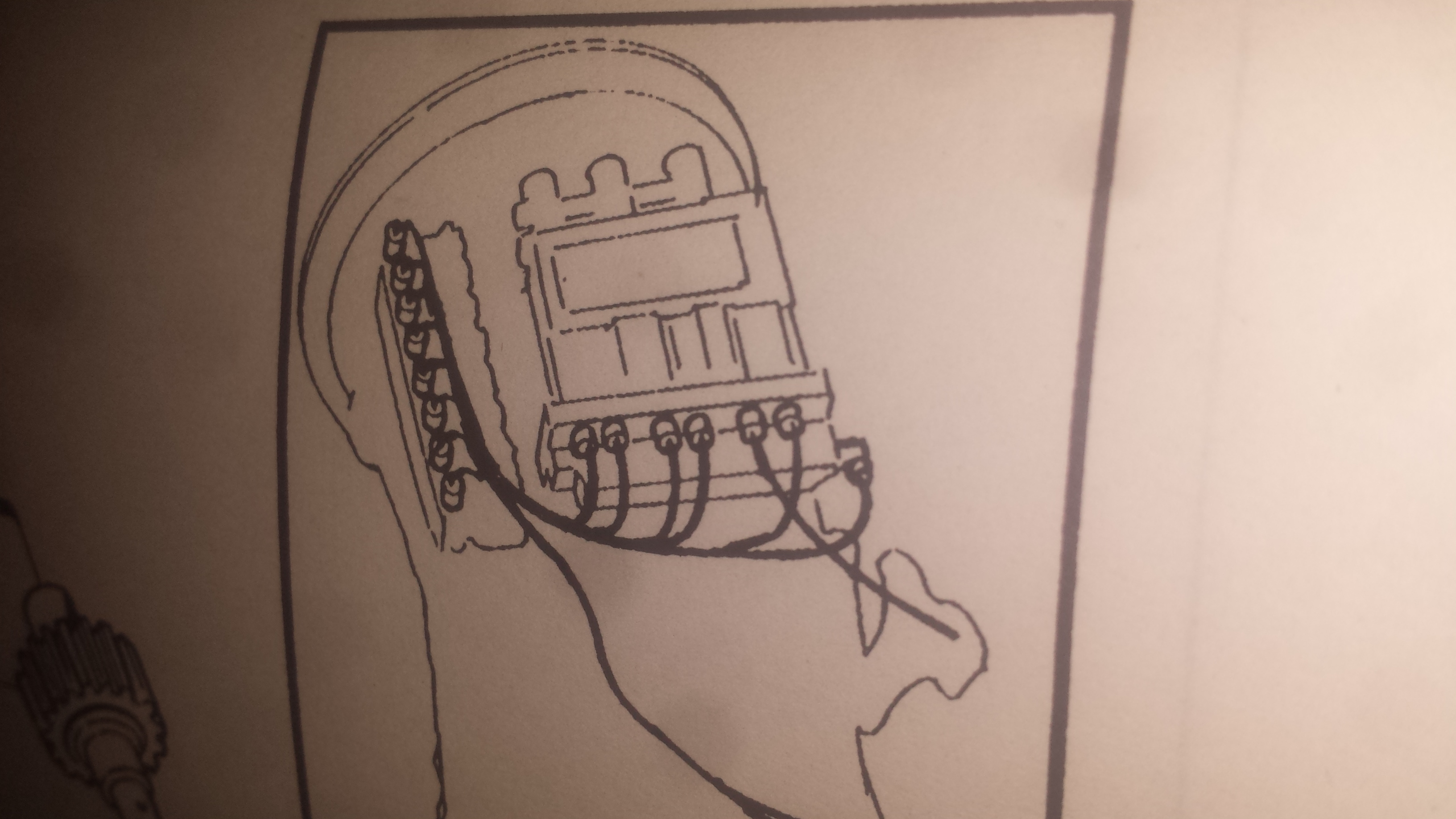

Tuossahan se.
Jos nyt ihan tarkkoja ollaan niin ihan ensimmäisissä egs laatikoissa oli päävaihteiston mg-venttiilit poikittain, aluevaihtajan venttiilit pitkittäin.

Tuossa vielä pätevä räjäytyskuva hallintakotelosta

Loistavat kuvat! Kiitos. Muuten eihän tässä aluevaihtaja aiheuta ropleemaa tähän samaa syssyy? Vuotos läpi? Näyttää sinnekin menevä 2 putkea joissa toisessa keltainen tarra. Tässä on ilmeisestikin aluevaihtaja laatikon perässä. Noh täytyy tutkia. N.400e maksaa korjaussarja sinne valintalaatikkoon kun aamusella kysyin uteliaisuuttaani.

hyvät tammenterhot, tilasi volvolta uuden magneettiventtiilin ja asensin paikalleen ja katos katos. Sepä ei toimikkaa, onkin ohjaus sähköissä toisinpäin . Niin ja tämä NV eli vapaan ohjaava venttiili kyseessä. Tunnistuskeinona on harmaa hattu siinä magneettiventtiilin päässä. Volvolla sanottiin että kaikki samoja venttiilejä vaikkei ollukkaan. Huomenna tilaan uuden ja sit vielä p Tiaisen ohjeet läpi ja jos oire sama nii hallintakotelo auki. (Vien sen jollekin )
