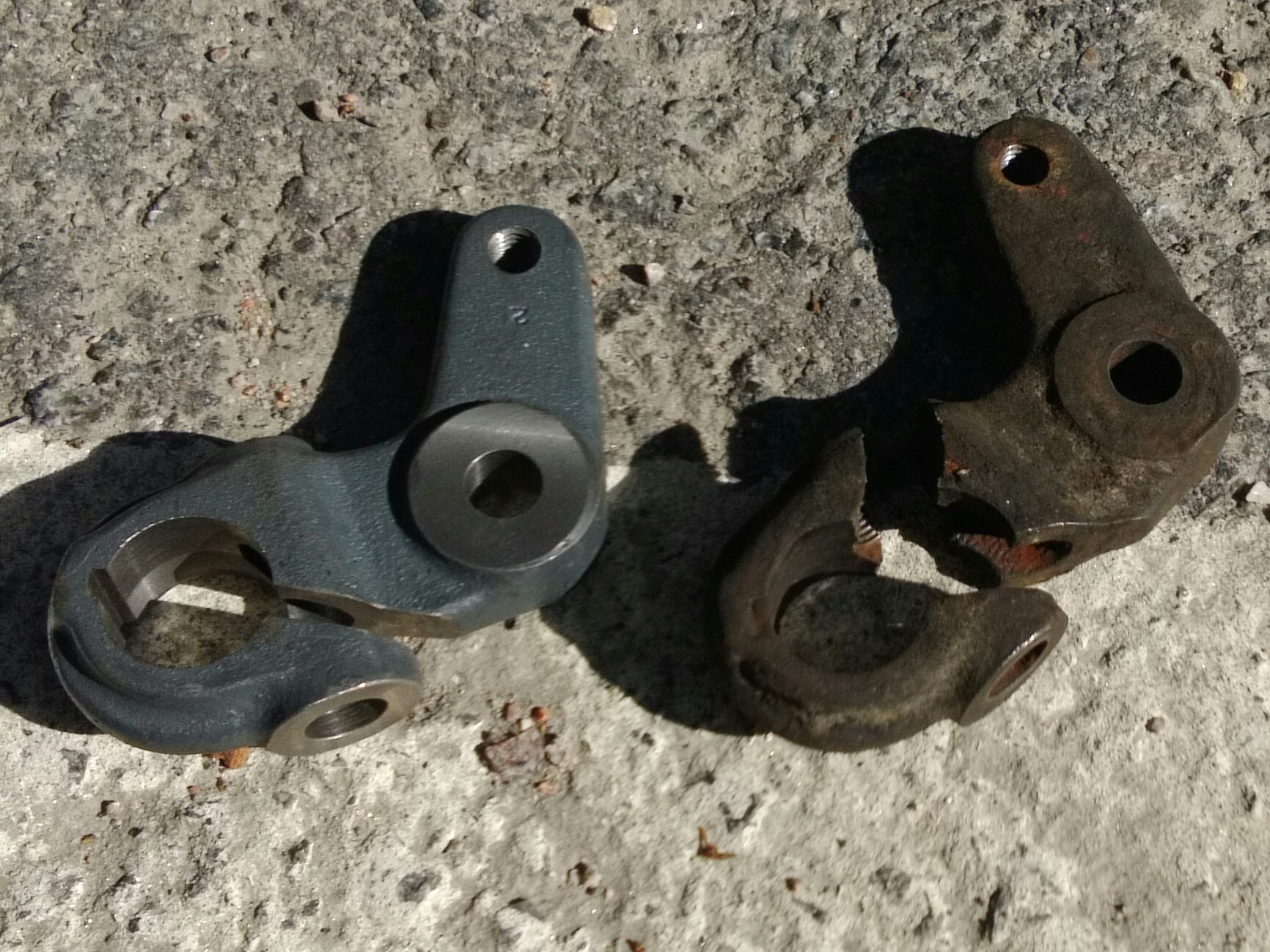

Vikakin löytyi: puuttuu pala rautaa paineilmasylinterin ja laatikon välistä. Se oli vaan väsynyt ja murtunut poikki.

Viestit: 4448
Re: Merenneito pulassa. Vaihteet eivät mene päälle.
Mulla hajosi sama kikkare ku kirin liikaa. Onneks oli takapaksis toinen varalla =D Koitaha päästä taas radalle!

Pultin kohdalta oli murtunut. Kuitenkin ainoastaan toinen reuna oli murtumakohdasta kirkas. Toinen reuna oli siis antautunut jo aikaisemmin.
Viestit: 4448
Samasta kohtaa hajosi mullaki kun kirin, ja oli tuollasta valua sekin oli. Uus oli koneistettu ja uskon sen kestävän auton loppuelämän.
