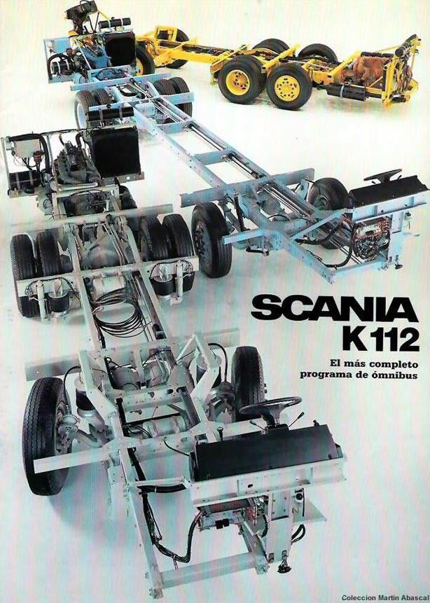

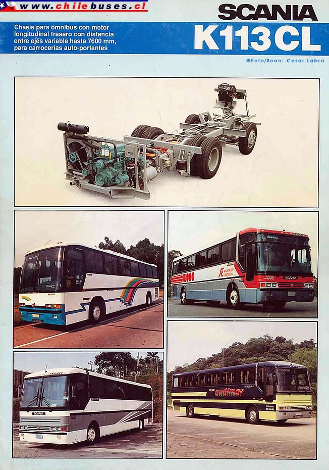

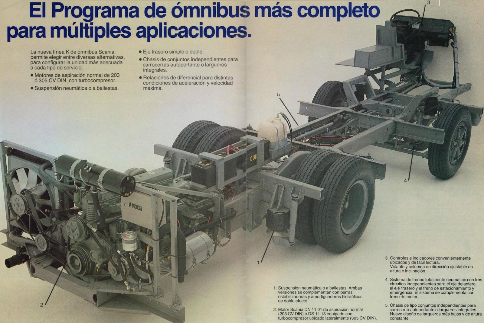

Muuten, onko kellään jemmassa kuvaa tuollaisen scanian paljaasta rungosta ilman koria :?:
Olisi helppo hahmottaa rakenteet sellaisesta.

Netin syövereistä löytyy huonosti kuvia bussialustoista ilman koria.
Jotain sentäs löysin, saahan noista edes vähän käsitystä.
