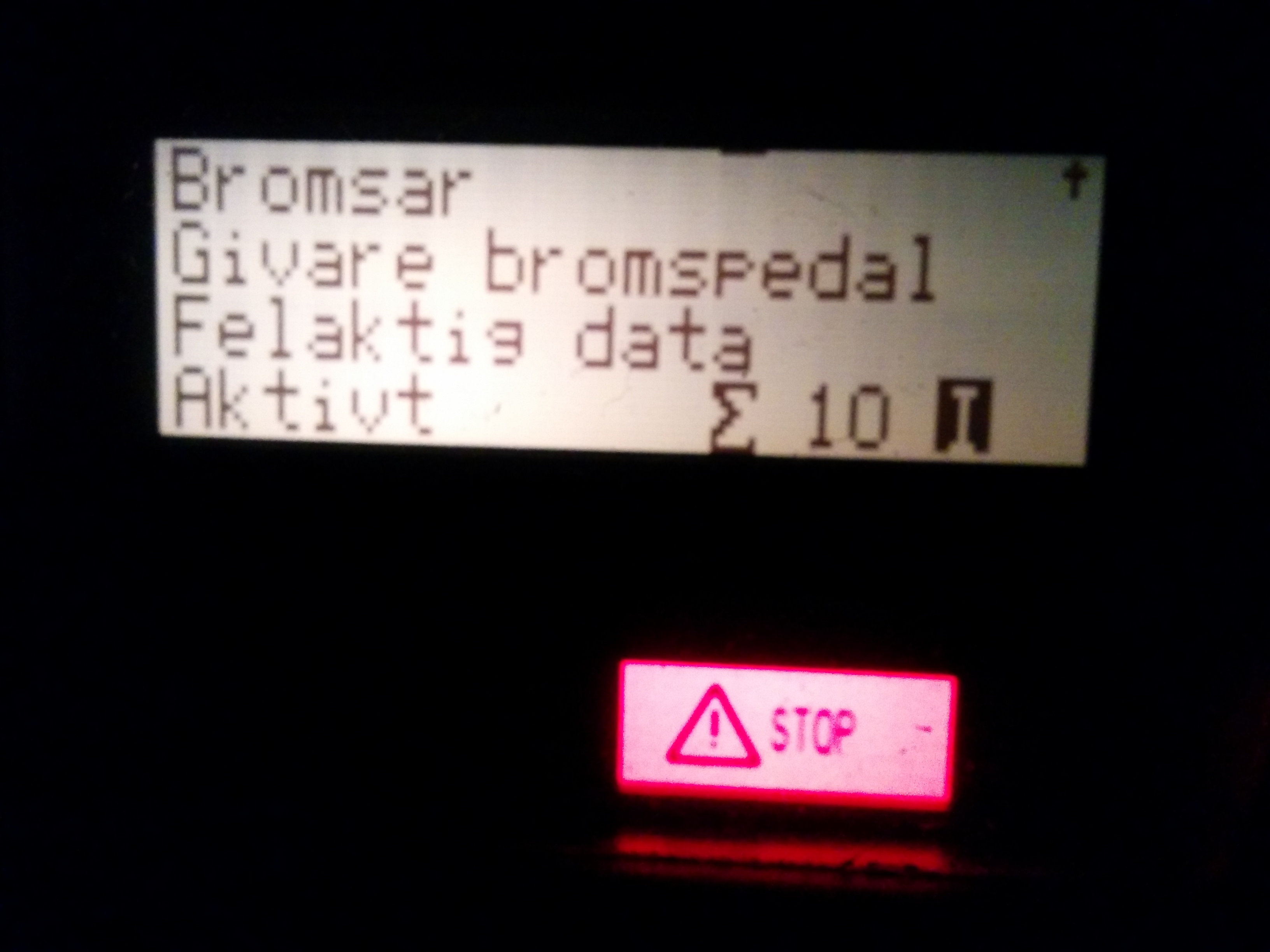

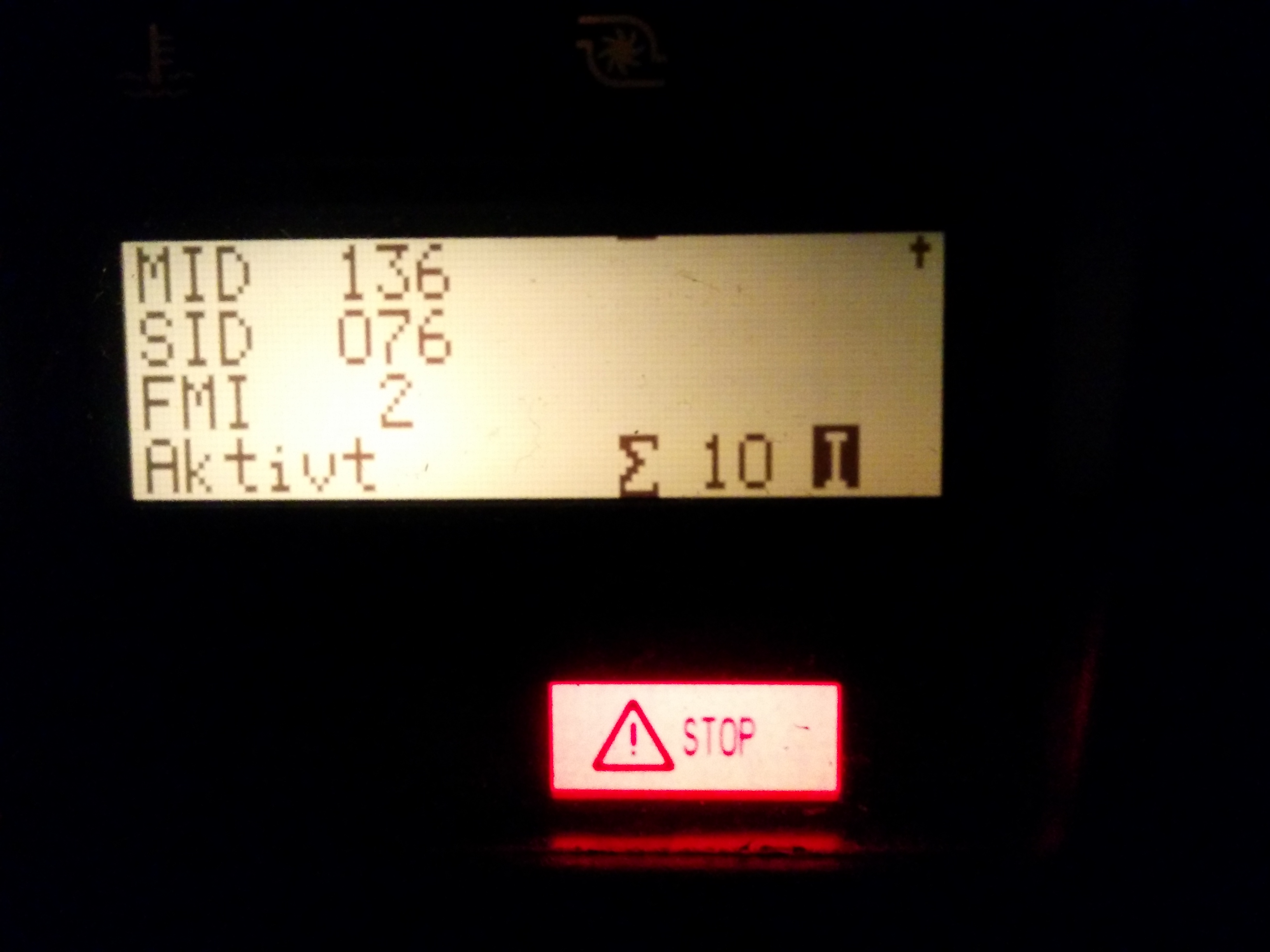

Huutaa tuo Volvo stoppia, ja koodiksi antaa jarrupoljinta.

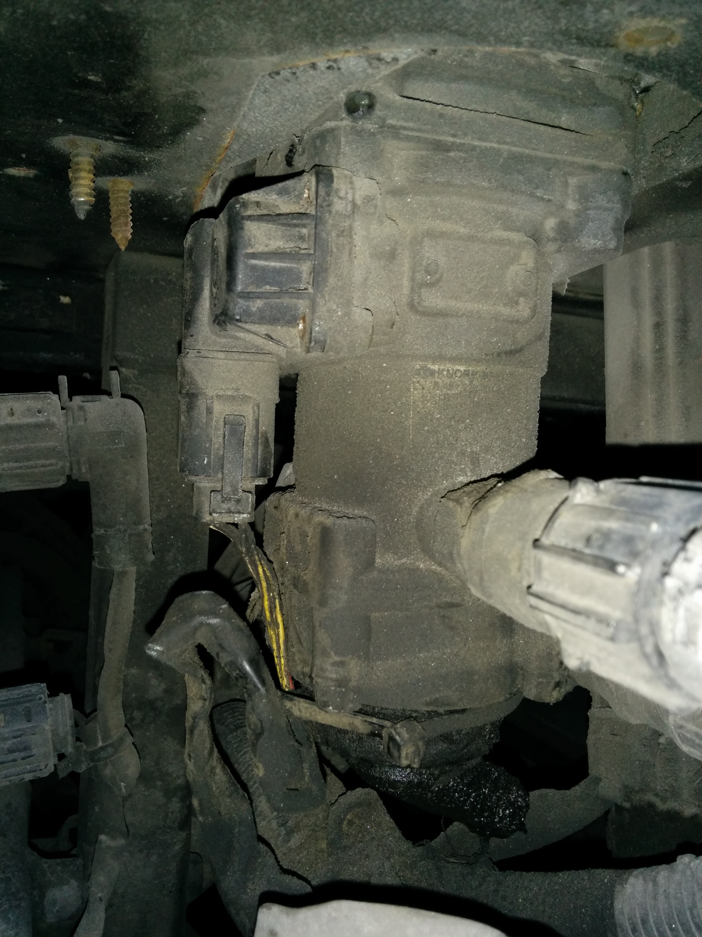

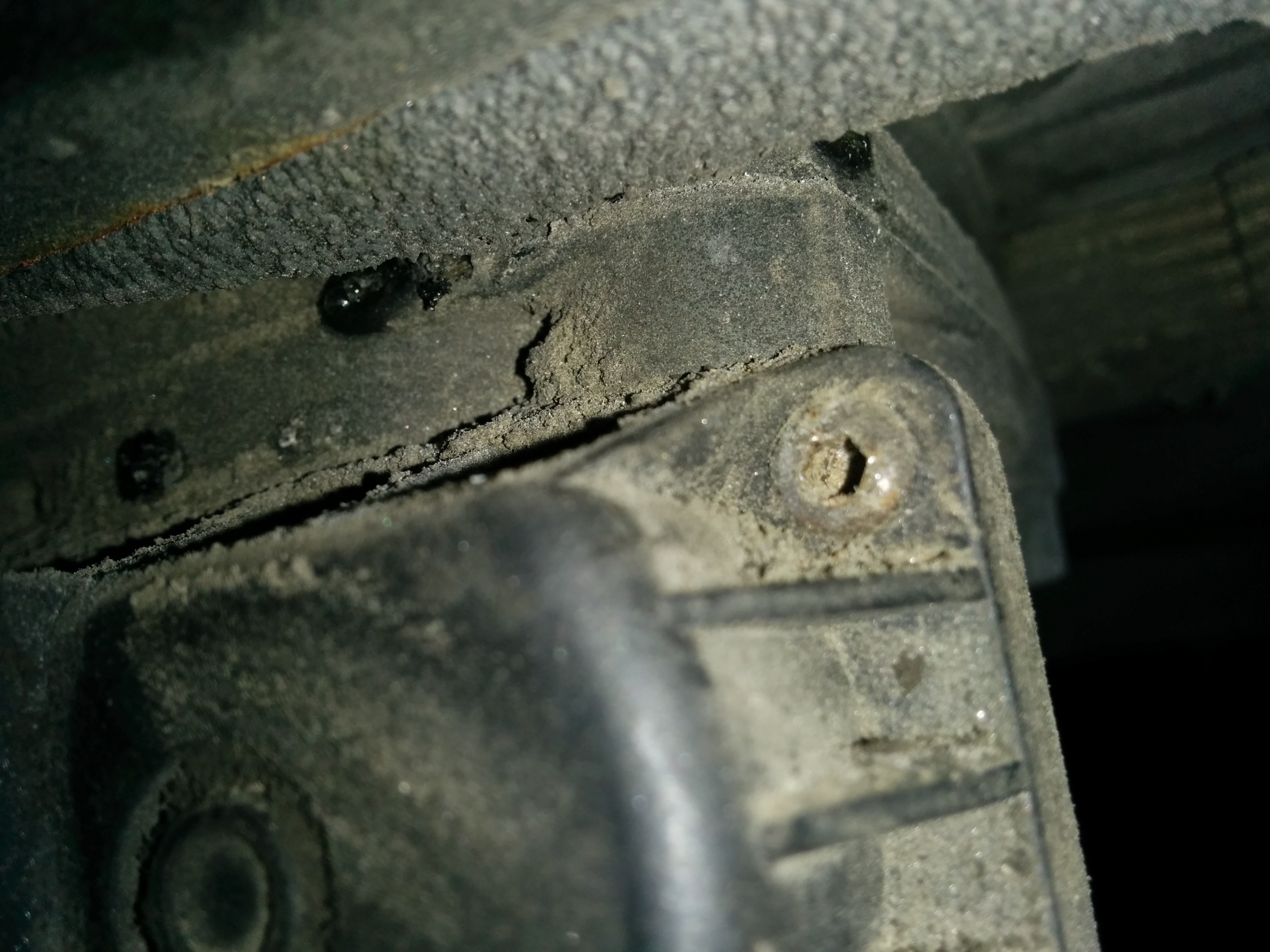

Onkohan vika alla olevassa anturissa? Eli alimmassa kuvassa vasemmalla ylhäällä.
Onkohan tuo kuusikolo joku tuumamitta, kun 2,5mm oli liian pieni ja 3mm ei mene siihen

Mun mielestä toi näyttää EBS- poljinventtiililtä. Menee toi nelinapainen liitin siihen. En ole koskaan purkanu. Jarruja ohjaa kaksi sähköpiiriä, nouseva jännite (0-5v) ja laskeva jännite (5-0v). Paineilmapiirit varalla taustalla.
Onko jarruissa pidempi viive kuin normaalisti? Jos jarrut menee hätäkäyttö tilaan niihin tulee vanhemmista järjestelmistä tuttu viive. Silloin on sähköt pois pelistä.
Man lions cityihin vaihdettiin noita poljinventtiileitä koska jännite pomppaili jarrutettaessa jommassa kummassa piirissä. Syyksi tehdas sanoi huoltotiedotteessa liikaa rasvaa venttiilin sisällä. Siis ilmeisesti kasatessa laitettu liikaa rasvaa.
Löytyykö poljinventtiilistä mitään numeroa?

Juu, se testerissä käyttö on hyvä juttu, koska siitä näkee paljon muutakin kuin vikakoodin. Mannilla ainakin kateltiin just niitä jännitteitä, et muuttuuko tasaseen. Ja voi olla et jotain testejäkin pystyy tekeen. En ihan tarkkaan enää muista, kun lopetin mannilla 2011.
Hinnasta ei tietoa, mut ei toi kallein malli ole, kun se ei sisällä ohjausyksikköä. Eli EBS-ohjausyksikkö on laatikkona jossain muualla. Wabcolla on meinaan EBS-järjestelmä missä aivo on suoraan jarrupoljinventtiilissä. Voi se silti jonkun verran maksaa. Olikohan tarpeeks diplomaattista.
Johdotus on kanssa yksi vika mahdollisuus jos vikakoodi liittyy niihin jännitteisiin.

Tuo vika sanalliesti suunnilleen näin:
Jarrut
Anturi jarrupoljin
Virheellinen data
Aktiivinen
Jarrut
Anturi jarrupoljin
Virheellinen data
Aktiivinen
