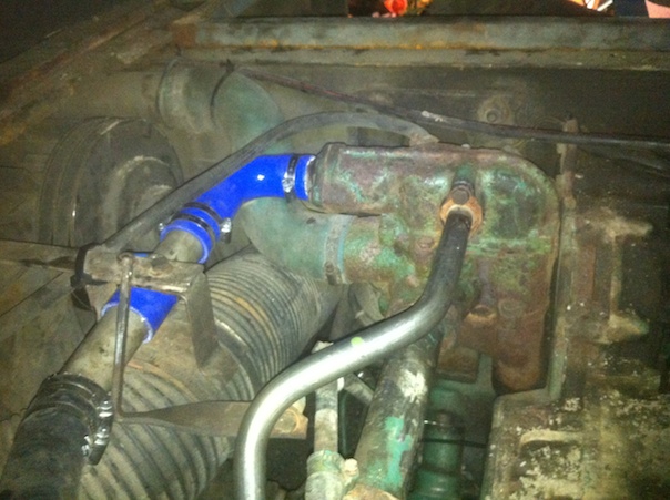

Jouduin rakentaa vesikiertoa vähän uusiks, ja kuinka ollakkaan edesmenneen webaston kiertosuunta hävisi. Onks se termostaattihässäkkä siinä koneen etureunassa ylhäällä oikealla? Siitä menee putki webastolle (jonka tilalla asuu nykyään lämmönvaihdin), josta webaston kotelosta lähtee toinen putki esim patterikiertoon.
Meneeko vesi termarilta webastolle päin vai webastolta termarille? Laitan kuvan, kuhan ehdin...

Eli kuuluuko kuvan sinisessä silikonikulmassa nesteen virrata a) kuvassa vasemmalle (eteenpäin, poispäin "termostaatilta") vai b) kuvassa oikealle (taakse, "termostaatille"). Ja onks toi termostaattikotelo?
Ite järkeilin et b). Menikö pieleen?
Vai ei?

veikkaus a

En kyllä ota tosta kuvasta nyt mitään tolkkua. Putkee menee ja tulee vähän joka kohassa ja vähän joka suuntaan. Nesteen kiertosuunta ei oikein aukee, kun ei saa tolkkua, mikä putki menee mihinki.
Mitäs edellisellä sivulla sanotaan? Ja jos pystyisit laittaa saman kuvan tarkempana, ni vois auttaa tulkinnassa. Ja Kiitos!
Hollantiin ja takas ajettu ja aina välillä ilmailtu, ja joka stopilla lisäilty mukillinen vettä. Mistään ei mitään vuoda, et kyl kai se kaikki tonne systeemiin menee. Ei vain patterit lähe lämpiää...
Jot hitto.

Vaihtoehto a

Ok. Kiitos!
Ehkä helpottaa vähän, kun kääntää kiertovesipumpun oikein päin! Ü
