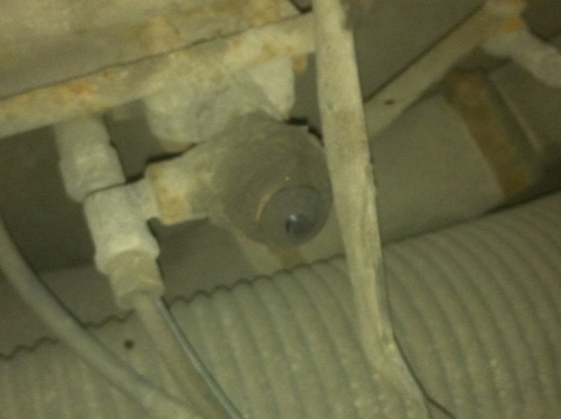

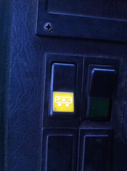

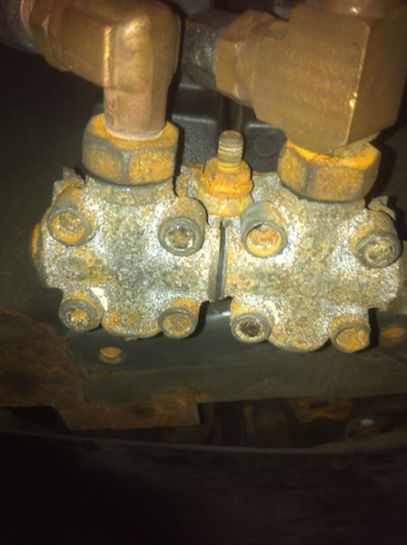

Valokuvat koetaulun napeista, näkymä etuakselin yläpuolelta ja tasonsäätöventtiilistä.

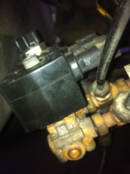

Valokuva myös niistä akkukotelon venttiileistä.
Mikä vaihteisto? Auton alustanumero?
Nämä tiedot niin loppuu tuo arpominen ja ihmettely tai ainakin vähenee väärät neuvot.

Lähetään nyt sit vaikka tästä liikkeelle.
Volvo B10M 1992
VIN# YV31MGD1XNAO28850
Engine# THD 102 KF * 530 * 56078
Berkhof Excellence 2000HLE
Pahoittelen kuvien huonoa laatua. Kori on tontissa, eikä koneessa ole vesiä, joten en saa pusseja täyteen. Käsi ja pää mahtuu just alle.

Lähetetty: 04 Loka 2014 18:46
Kirjoittaja neppi
Ni. Ja pimeetä.

Kirjoittaja neppi
Viimene. Sit tuli märkä vaatekerroksista läpi.
Kunhan saan taas vedet koneeseen, voin ottaa parempia kuvia.

Laita laajempi kuva koetaulun kaikista napeista, myös sivupanelista ja laajempi näkymä myös etuakselin kohdalta.
Ei selvinnyt mikä vaihteisto autossa on, nuo magneettiventtiilit näyttää aluevaihtajan venttiileiltä, oletko varma että ne on korinnostoon.

Sivupaneelia ei ole, siinä on ovi. Toi on ainoa nappi, mikä vähänkään liittyy aiheeseen. Muut on jotain ropelleita ja lamppuja.

Magneettiventtiilit vaikuttaa tasonsäätöön, niiden toiminta vain on vähän hämärää tällähetkellä, sehän tässä se ongelma onki. Ü

Eli tuo tasonsäätöventtiili siellä auton alla toimii siten, että alimpaan liitäntään tulee magneettiventtiililtä ilma jolloin kori nousee ja palaa normitasoon kun liitännästä poistuu paine.
Onkohan tuossa kuitenkin laskutoimintokin kun on kaks magneettiventtiiliä, tosin silloin pitäis olla vielä yks magneettiventtiili joka katkaisee ilmansyötön.
Ihmevirityksiä tuossa berkhoffissa.
