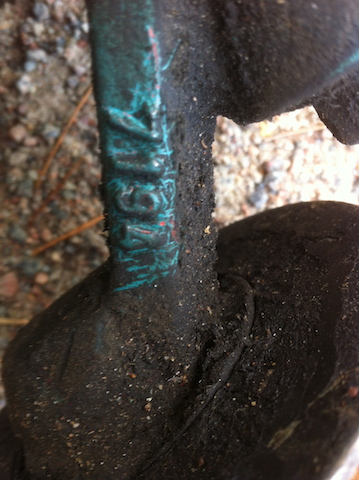

Tommonen käikäle:
Toi on niinku liian lyhyt...
On siinä numeroki, oisko isommalla numerolla pitempi toi paaka? Ü
Kiitos!
Kiitos!

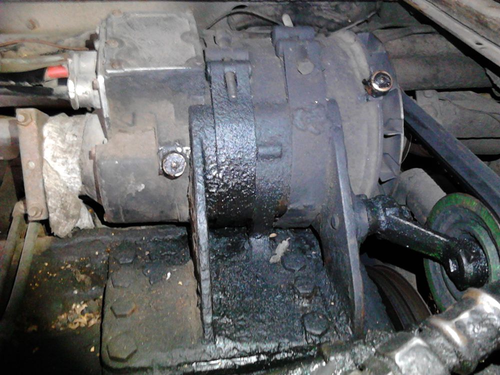

Samanlaisella telineellä tuo Röllin laturi näyttää lepäävän.
- laturi1.jpg (144.27 KiB) Katsottu 21890 kertaa
- Viestit: 3149
Re: B10M laturin asemointi
No jep. Mikä kone? Mulla 102KF. Onks näissä etupäässä eroa?
Paljoks on ton hässäkän etukorvakkeen etureunasta hihnan reunaan? Onks toi yhellä hihnalla?

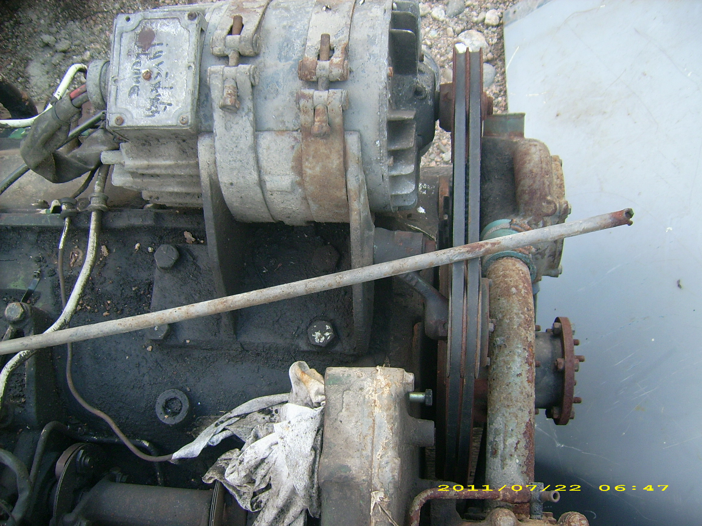

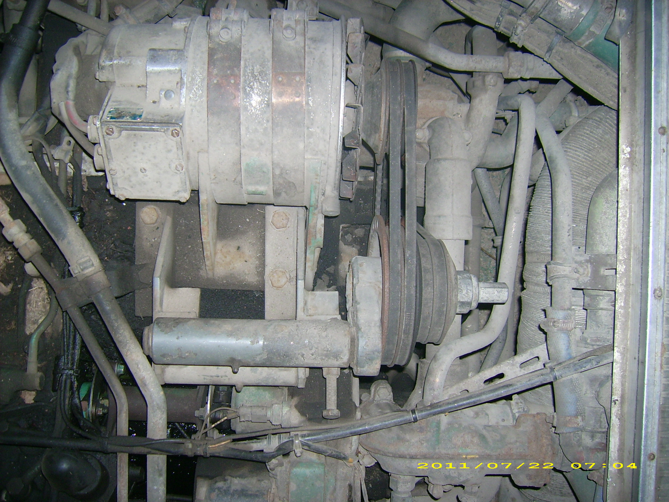

Tässä eräs versio mutta koneen malli ei tiedossa (purkaamolta kuvattu)

En tiedä mikä pata tuossa Röllissä on - musta ja hiekkainen.
Korvakkeen etureunasta hihnan reunaan on 7,5cm. Hihnoja on kaksi, kuva hämää.
Sama häkkyrä kuin "Mimyy":n laittamassa kuvassa. Röllin häkkyrään on laitettu muutama lisäpultti, mutta nuo nurkkapultit menee koneen alkuperäisiin jengoihin. Taisi olla vielä tuumakokoisia.
Tuo on muuten aika jonglöörausta tuo kiristimen säätäminen. Hihnan pitää olla todella kireällä ennen kuin suostuu pyörimään ilman vinkumista. Työkaluina käytin rautakankea ja 500mm vääntövartta 21mm hylsyllä. Tilaa on hihnojen ja konemontun välissä todella niukasti.

Sama n75mm on mullaki raudan reunasta hihnapyörän reunaan.
Onks teillä toi alempi hihnapyöräki tossa ihan heti tollee? Kiristinpyörän ja ton moottörin hihnapyörän väli näyttää tosi pieneltä. Must nyt vähän näyttää siltä, et tossa kohtaa, missä Röllissä on hihnan tasa, mulla jatkuu vielä motor. Saa olla aika hemmetin iso hihnapyörä se, joka sen kaiken peittää. Otan aamulla auringonpaisteisen kuvan aiheesta.
Onhan nyt niin, että koneen hihnapyörän keskeltä lähtee pikkunen kardaani, joka pyörittää hihnaa, joka pyörittää etukardaania?
Emmie ala.

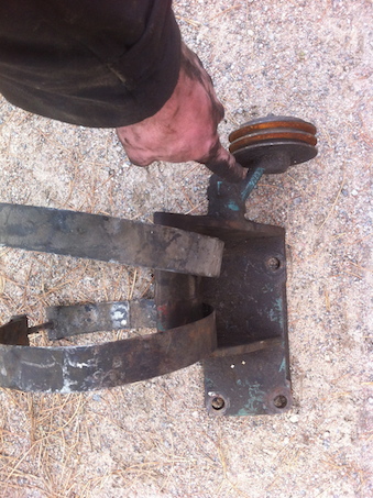

Laitoin omaan autoon kanssa laturin koneen päälle, luulin että menee heittämällä mutta melko värkkääminen oli. Laturi ei mahtunut kiinnikkeinneen paikkaansa vaan otti vaihdetankoon kiinni. Päätin tehdä vaidetankoon mutkan. "Rosvolinnan" kuvassa näkyy olevan jonkunlainen "siirtosarja" jolla laturia tuotu keskemmälle konetta. Kampiakselin hihnapyörän jouduin vaihtamaan koska alkuperäisessä ei ollut hihnalle paikkaa. koneena thd 101gd.

Toi näyttäis oikeemmalta mulle.
Ei mullakaan oo hihnapyörää siellä koneen päässä vielä. Se on tossa kuusen juurella pihassa. Vielä.
Täytyvi käydä Paimelan Veholla tonkimassa, josko sieltä löytyis valmiina tommonen käikäle. Vaikka mun mielestä olis kyl reiluu, et esim Mimyy ruuvaisit omas irti ja toisit tänne, ku mulla on ollu tässä näitä vastoinkäymisiä ja kaipaan lohdutusta.
Aina vähä ärsyttää, ku rupee (vihdoin) jotain tekee, vähän kiireessä tietenki, ja sit ku kerranki ois osat valmiina, eiku naksuttelis paikoilleen, ni ne onki vääriä. Oon tottunu siihen, et mulla menee kaikki aina vaikeuksitta ja jouhevasti.

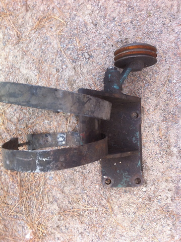

Paimelasta löytyi Mimyyn kuvan mallinen palikka. Iloitsin, riemuitsin, ehkä vähän karkeloitsinkin ja nostin auton perään, jossa ennestään oli toi ekan kuvan jalka.
Ei peijooni! Hihnapyörät eri kokoiset. Soitto kotiin ja varmistusmittausten jälkeen muserruin ja masennuin. Onneks just tuli uutisissa, et psykoterapia yhdistettynä lääkkeisiin on tehokkain hoito moiseen. Vedin psykoterapialääkkeet päähän ja lähin tonkimaan.
Ei mitään. Vielä kimpassa paikallisväestön kassa koluttiin, eikä mitään!
Loppujen lopuks asia ratkaistiin niin, et purin yhestä irtomoottorista koko systeemin latureineen hihnoineen, -pyörineen. Josko alkais kohta homma toimii...
Laitan niitä kuvia täs joskus, ku joku joskus kuitenki taistelee saman homman kans.
