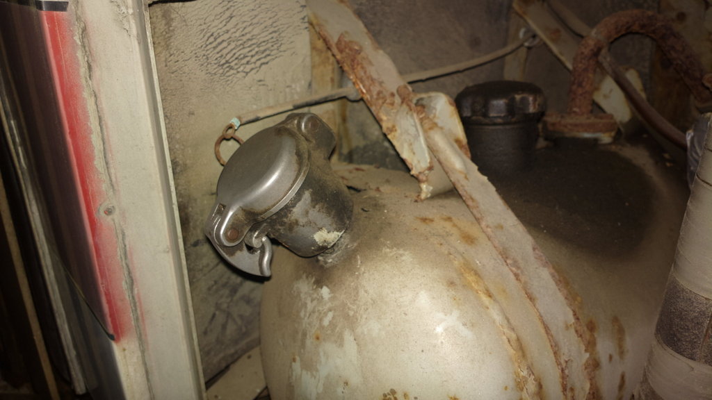

No rupesin että pesen konehuoneen niin huomasin että sumppusäiliön korkki oli pudonnut tielle. Ostaisin uuden jos vaan olis mittoja tai kuva kadonneesta korkista :(
Viitsiskö kukaan b58 omistaja ottaa korkista kuvaa niin helpottaisi etsintää.

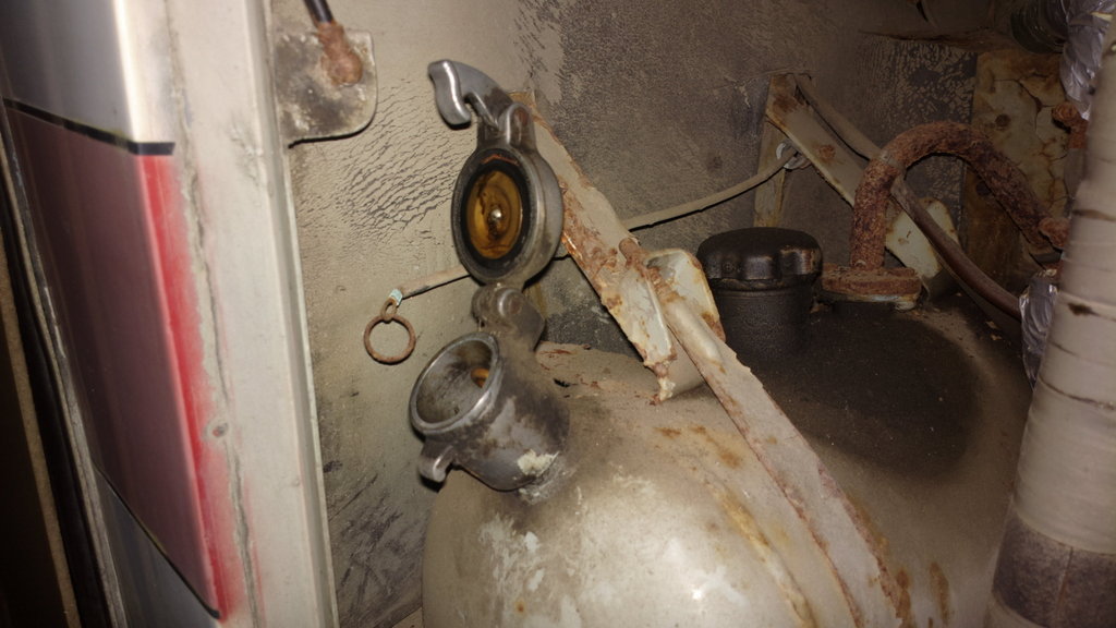

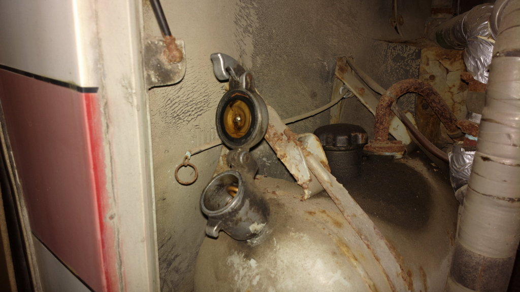

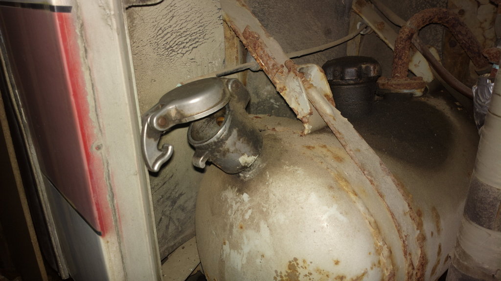

Oliskohan näistä kuvista mitään hyötyä. Mitat jäi ottamatta, kun näin yöllä kävin kuvat ottamassa.

Kiitos, tuo mittatikun korkkihan ei karkaa mutta säiliön päällä oleva on pudonnut tielle. Pitää huomenna käydä etsimässä jostain korkki.

Näyttäs samalta ku B10M päälärin päällä.

Päällä oleva korkki on samanlainen jota volvo käytti amazonin ja 140 sarjan öljykorkkina b18 ja b20 moottoreissa , on voinut jollekin jäädä nurkiin joutilaana .

Niinpä muuten onkin ja sehän löytyy ihan omasta takaa. Kiitos vinkistä :)

Tuossa korkissa väkäset joilla se lukittuu on väkäsen ulkoreunasta toisen väkäsen ulkoreunaan 5 cm. Siinä on myös tiiviste joka irti kuvassa. Tiiviste väkäsien alla. Mikä tarkoitus tuolla sihti verkolla lie joka keskellä korkkia.

Joo kyllä Volvo B58 öljykorkki on huohottava korkki. Purin sen nyt osiin, on kolme ruuvia kylissä. Ja tuon sihti verkon päällä on vielä ohuesta rautalangasta tehty pyöreä tuppo joka myös estää öljyntuloa läpi.

Siellä pöntössä on ilmeisesti kova alipaine, mulla oli paikallaan umpikorkki ja oli kova sihisemään käydessä. Löysin siihen VAG 2,5 TDi koneen korkin joka passasi aika hyvin. Pitää vielä käydä lonimassa nuita velipoikien volvonraatoja, niitä riittää

Noista minun kuvista näkee selvästi, että se on huohottanut vähän öljyä säiliön päälle.
