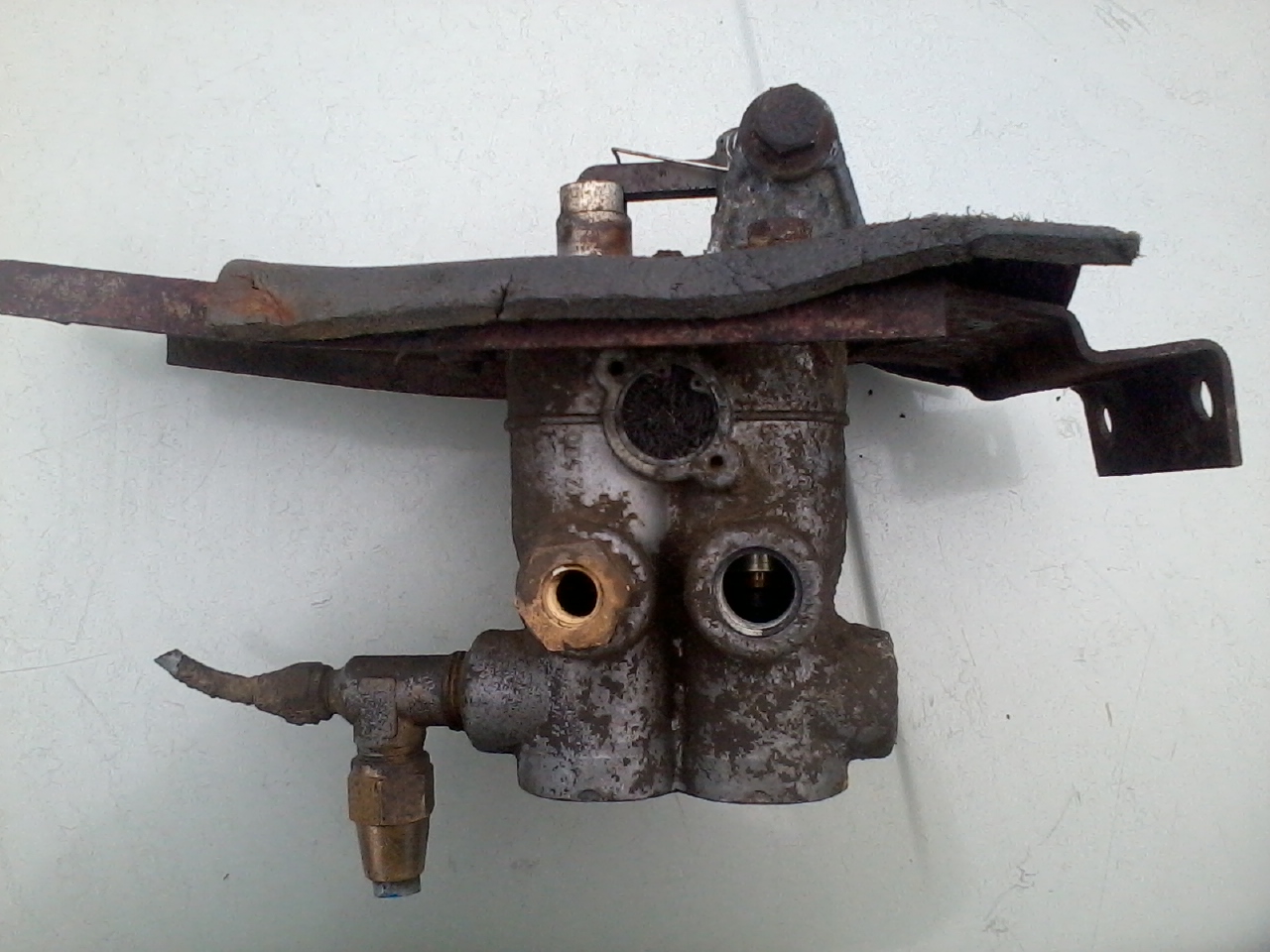

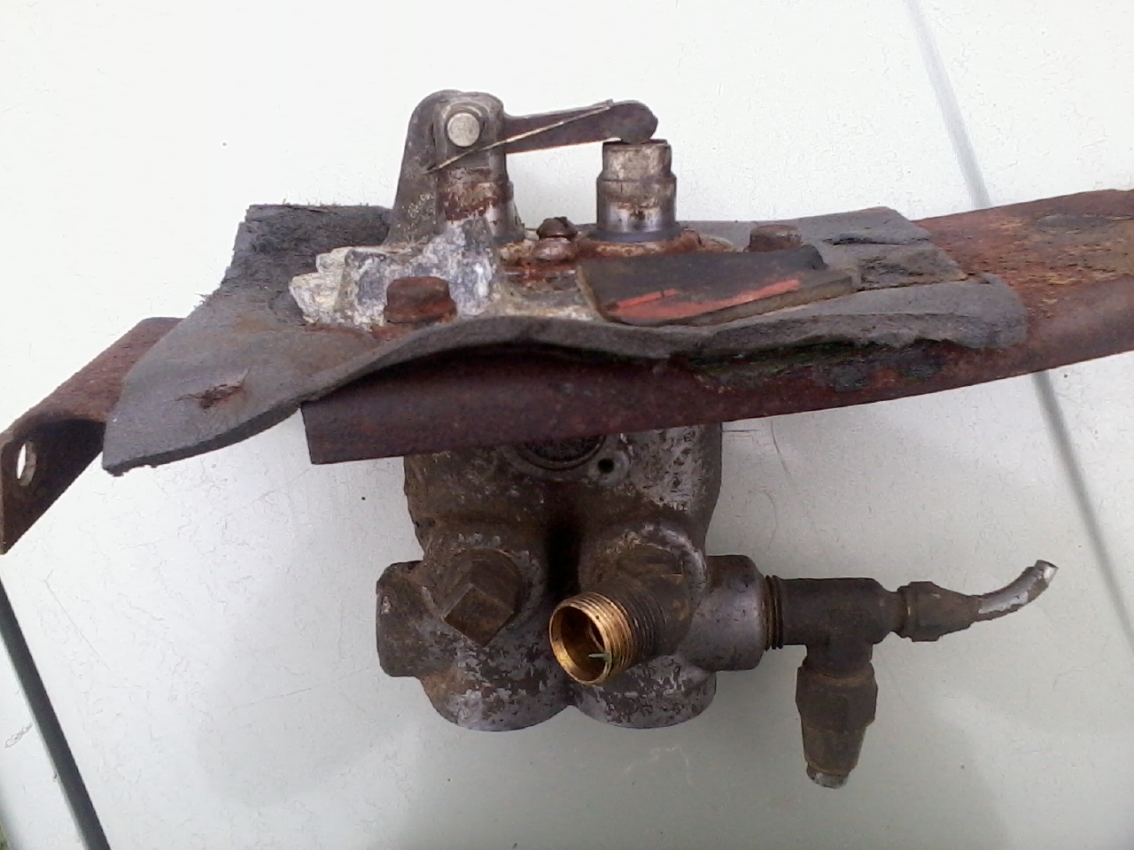

Tossa pari kuvaa varaosa poljin venttiilistä, autossa on samanlainen. polkimesta en löytänyt merkkiä, tai oikein muutakaan tekstiä kun on niin haperoksi ajanhammas syönyt sen. Tiivisteen vaihto ei ole nyt niin akuutti kun ruiskutin rost offia polkimeen niin se oli ilmeisesti vaan jumissa kun suhina lakkasi ja rupes pelaan. Ajattelin kuitenkin kunnostaa tuon varaosa polkimen siitä on toisen puolen korvallinen katkennut millä poljin tulee kiinni. Täytyy katsoa mitä siihen keksii
