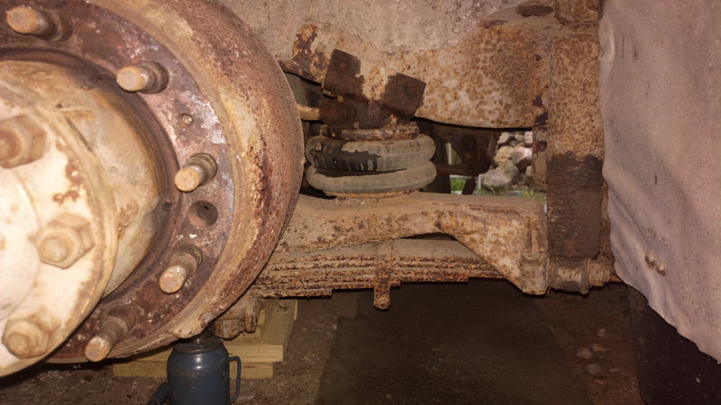

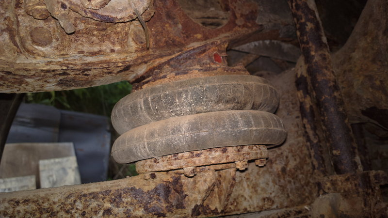

Kirjoittaja vjk55
Bussi remonttia 3.jpg (91.51 KiB) Katsottu 25351 kertaa
Bussi remonttia 2.jpg (93.43 KiB) Katsottu 25351 kertaa
Kyllä se alalautanenkin on kiinni palkissa keskellä tulee pultti läpi palkin jossa kaksi 19" mutteria nämä mutterit sain auki, mutta se pultin jenkapää pitäs nousta ylöspäin, että lähtee pois. Sitten niissä lautasissa paljon pieniä pulttia jotka ruostuneet lujaan ja ne voi katketa, mutta täytyy vielä sitä katella, että tajuas oikein sen poisoton.

Kirjoittaja Pilotti
Joo no tuohan ei olekaan varsinaisesti ilmajousitettu, vaan lehtijousilla. Lisänä sitten nuo palleroiset. Kannattaisiko harkita, jos noista voisi luopua kokonaan. B58:aa tehtiin ihan rautajousillakin ja toisaalta myös täysilmajousillakin. Ei ole tietoa kyllä mitä tuo vaatisi muutoksia noiden palleroiden poiston jälkeen. Eli miten iso ero rakenteessa on verrattuna pelkkään rautajousipakkaan.

Pilotti kirjoitti:Joo no tuohan ei olekaan varsinaisesti ilmajousitettu, vaan lehtijousilla. Lisänä sitten nuo palleroiset. Kannattaisiko harkita, jos noista voisi luopua kokonaan. B58:aa tehtiin ihan rautajousillakin ja toisaalta myös täysilmajousillakin. Ei ole tietoa kyllä mitä tuo vaatisi muutoksia noiden palleroiden poiston jälkeen. Eli miten iso ero rakenteessa on verrattuna pelkkään rautajousipakkaan.
Samanlaisia palleroita näkyy olevan rekkojen perävaunuissa. Tämä idea siitä että on molemmat, sekä lehti että ilmajouset, lienee peruja luottamuspulasta ilmajousitusta kohtaan > Volvo perusteli ratkaisua sillä että jos ilmapussi rikkoutuu, matka jatkuu aina perille eikä auto halvaannu tienposkeen kuten kokonaan ilmajousitteinen. B58 jälkeen lehtijousista luovuttiin. Mulla on juurikin tuollainen ns. puoli-ilmajousitus, ja yhtään pussia ei ole uusittu mutta takaa lehtijouset on vaihdettu parabelijousiin, maksoivat mansikoita ja sellainen homma että suosiolla pajalle. Pilotti, missä vuosimallissa on ollut pelkkä ilmajousitus? Tietääkseni se tuli vasta ensimmäisiin B10M alustoihin.
En suosittele luopumaan ilmapalleroista. Jos ne on oikein säädetty niin se nostaa autoa noin 5cm ja kyllä pehmentää kyytiä. Ohjekirjan mukaan ilmajousituksen lisänä on kevyt lehtijousitus, niinpäin on että ilmalla ajetaan ja lehdet varalla.

Kirjoittaja vjk55
Ei ole tarkoitus luopua noista palleroista ja nuo pallerot ovat vielä hyväkuntoset. Nyt vaan ongelma miten tuo takapallero saahaan irti. Tuossa yhessä kuvassa jossa valkoinennuoli on se kohta josta ilmaputki meni poikki, se putki menee just vaan takimmaiseen ilmasäiliöön. Tuossa katkenneessa kohassa on kiinni noin 10 cm putki jossa liitos ja jatkuu liitoksesta putki ilmasäiliöön. Tuota liitosta avatessa meni ilmaputki poikki, kun se liitoksen iso mutteri oli niin lujassa. Tuon putken pätkän vois vielä ehkä pystyä juottamaan tuohon vanhaan ylälautaseen, tai hommaa uuden käytetyn ylälautasen jossa putket kunnossa. Paimelasta voi semmonenkin löytyä. Koko tämä homma johtui siitä kun tuo taka ilmasäiliö rupes vuotamaan oli ruostunut puhki. Kyllä nuo pallerot oli muuten kunnossa ja nostivat hyvin autoa säätöt olivat kunnossa. Tämä on minustakin hyvä systeemi ja toimii, kun ei vuotoja ole.
Olen kuullut kuskeilta semmostakin juttua, että oikein hätäiset kuskit lähtivät jo ajamaan ennen kun pallerot kerkesivät täyttymään, niin heti ensimmäinen monttu ja rysähti paskaksi. Jos pallero rikki niin pystyy ajamaan varovasti ja kuoppia pitää varoa.

Kirjoittaja vjk55
Kyllä voin mikillä yrittää hitsata uuden putken tuohon. Pitää olla just samankokonen putki, kun siihen putkenpäälle tulee metallinen tiivisterengas mutterinalle joka tiivistää liitoksen. Tuo hitsaus pitäs olla nin tiivis, että ei jää vuotamaan. Paksu putken seinämä ei palas helposti puhki. Näyttää tuo toinenpuoli siltä, että sen on joku jo hitsaamalla korjannut. Toisenpuolen ilmaputki on lyhyempi ja sen ovat vaihtaneet paksuun kumiputkeen. Tuon ilmasäiliön joudun kumminkin ostamaan uuden. Paimelassa on käytettyjä ei enää tähänmalliin, mutta toisista autoista joista varmaan löytyy tähänkin käyvä. Voihan tuossa hitsatessa ohuella pellillä suojata tuota palleroa roiskeilta, kipinöiltä. Ovat laittaneet hankalaksi tuon palleron irrottamisen. Voinhan siellä Paimelassa kysellä tuosta lautasestakin.
Jospallerot tyhjät niin nämä jouset joutuu liian koville jos ajaa, että jouset särkyy. Tässä alkuperänen jousipakka. Laitan yhen kuvan tuosta ilmasäiliöstä.

Kirjoittaja vjk55
Taas uutta ongelmaa. Tuolla alla on semmonen joustotanko joka kiertämällä joustaa, tangossa on molemmissapäissä hammastus, että pitää päät tiukalla kierre jousituksessa. nyt tuo tanko on halennut toisestapäästä jo puoliväliinsaakka ja aika pahasti jo toisestapäästä halki. Mitä tuolle pitäs tehä.
Tästä näkee myös tuon toisen painesäiliön letkun ja se on hitsattu ilmapussin yläpäähän, on sekin joskus katkennut.
