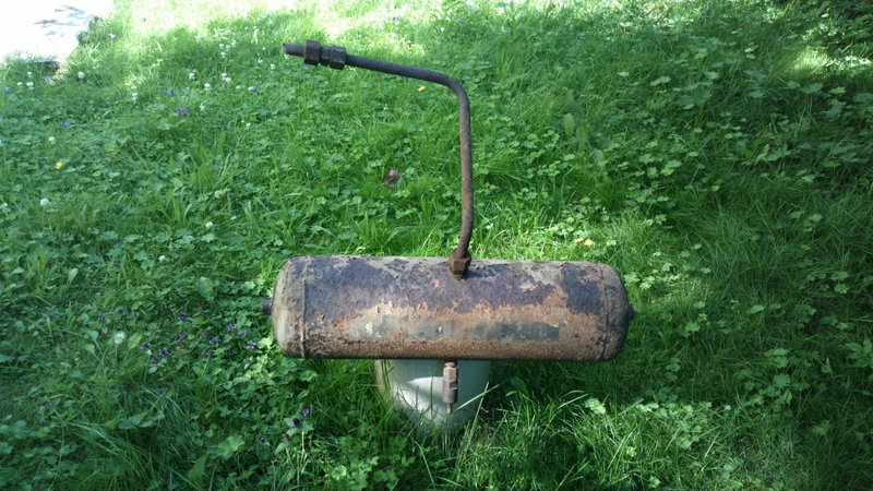

Rupes Volvo B58 toinen takailmasäiliö vuotamaan. Kysyin Paimelasta säiliöitä niin ei just tuohonmalliin ollu kun on niin vanha, mutta sano muiden autojen säiliöitä olevan paljon, että ota se säiliö mukaan niin varmaan löytyy semmonen, että käy siihenkin ja on kuulema alumiinisiakin säiliöitä. Nyt kun rupesin ottamaan irti niitä säiliöitä niin oli ilmaputkien mutterit ruostuneet tiukkaan. Sain ne molemmat kumminkin alas, mutta just sen vuotavan säiliön ilmaputki meni poikki ilmapussin yläpäässä olevan lautasen juuresta. nyt pitää ottaa se ilmapussin lautanen myös pois ja tiukassa ovat varmaan senkin pultit. Kaipa siihen löytyy sitten uusi lautanen jossa kiinni se ilmaputken pää. Vai pitääkö vanhaan hitsata, juottaa uusi putki. Tuohon toiseen säiliöön oli jo vaihettu se putki paksuksi vahvaksi kumiletkuksi. Eli se on joskus varmaan vaihettu se säiliökin ja samalla laitettu se kumiletku. Voin ostaa Paimelasta molemmat säiliöt ja alumiiniset. Harmi kun katkes tuo toisen säiliön ilmaputki ja sentakia pitää nyt irrottaa myös ilmapussin yläpää. Kun takaa päin katsoo niin vasen ilmapussin yläpää. Kyllä näissä vanhoissa busseissa on kaikki paikat autonalla niin ruostuneet, että jos jotain pitää irroittaa niin samalla särkyy myös jotain muutakin.

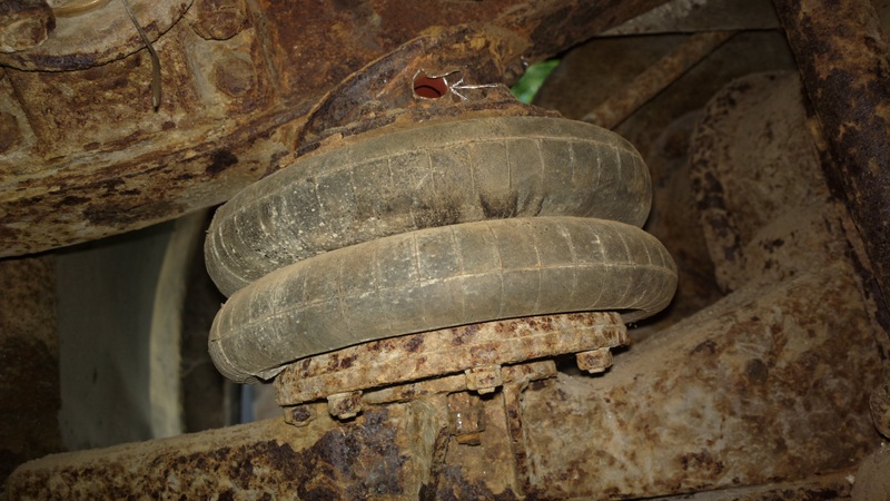

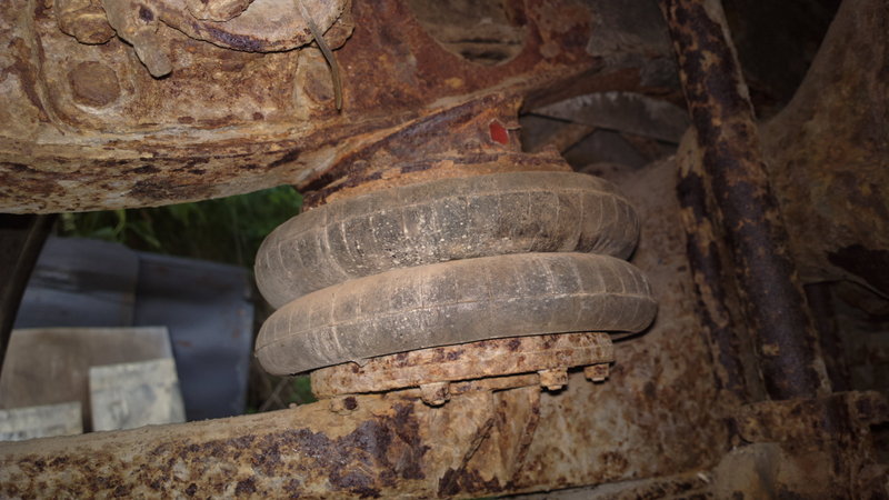

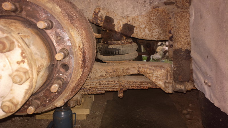

No nyt vähän karppasin ja rupesin laittamaan Bussin kuntoon. Otin jo renkaat irti, että pääsee paremmin työskentelemään. Saako tuota ilmapussipakettia irti kokonaisena vai pitääkö se purkaa osiin tuolla auton alla. Olis kuviakin aiheesta, mutta mitenkä tänne kuvat nykyään laitetaan.

Jos kuvat on tietokoneella niin käytä lisää tiedosto toimintoa. Taitaa olla siinä pulttikiinnitteiset ilmapussit joissa on lautanen kiinni kummassakin päässä. Näyttää sille että pitää löysätä pultit pois ja siten alkaa ylälautasta rappaamaan. Ei oo kokemusta tällaisesta hommasta.
Re: Volvo B58 takailmasäiliöt
Alamalja on kiinni ainnoastaan ruosteella. Rungosta tunkkaa ylös ja antaa akselin roikkua vapaana. Pitäisi ilmapussin irrota yläreunasta. Hieman puukiilaa käytin apuna. Pussin saa ehjänä irti.. Ylälautanen on kiinni pultilla. Sen saaminen ehjänä irti on hyvää tuuria. Samassa pultissa on kiinni pohjaanlyöntikumi.

Kyllä se alalautanenkin on kiinni palkissa keskellä tulee pultti läpi palkin jossa kaksi 19" mutteria nämä mutterit sain auki, mutta se pultin jenkapää pitäs nousta ylöspäin, että lähtee pois. Sitten niissä lautasissa paljon pieniä pulttia jotka ruostuneet lujaan ja ne voi katketa, mutta täytyy vielä sitä katella, että tajuas oikein sen poisoton.

Joo no tuohan ei olekaan varsinaisesti ilmajousitettu, vaan lehtijousilla. Lisänä sitten nuo palleroiset. Kannattaisiko harkita, jos noista voisi luopua kokonaan. B58:aa tehtiin ihan rautajousillakin ja toisaalta myös täysilmajousillakin. Ei ole tietoa kyllä mitä tuo vaatisi muutoksia noiden palleroiden poiston jälkeen. Eli miten iso ero rakenteessa on verrattuna pelkkään rautajousipakkaan.

Samanlaisia palleroita näkyy olevan rekkojen perävaunuissa. Tämä idea siitä että on molemmat, sekä lehti että ilmajouset, lienee peruja luottamuspulasta ilmajousitusta kohtaan > Volvo perusteli ratkaisua sillä että jos ilmapussi rikkoutuu, matka jatkuu aina perille eikä auto halvaannu tienposkeen kuten kokonaan ilmajousitteinen. B58 jälkeen lehtijousista luovuttiin. Mulla on juurikin tuollainen ns. puoli-ilmajousitus, ja yhtään pussia ei ole uusittu mutta takaa lehtijouset on vaihdettu parabelijousiin, maksoivat mansikoita ja sellainen homma että suosiolla pajalle. Pilotti, missä vuosimallissa on ollut pelkkä ilmajousitus? Tietääkseni se tuli vasta ensimmäisiin B10M alustoihin.Pilotti kirjoitti:Joo no tuohan ei olekaan varsinaisesti ilmajousitettu, vaan lehtijousilla. Lisänä sitten nuo palleroiset. Kannattaisiko harkita, jos noista voisi luopua kokonaan. B58:aa tehtiin ihan rautajousillakin ja toisaalta myös täysilmajousillakin. Ei ole tietoa kyllä mitä tuo vaatisi muutoksia noiden palleroiden poiston jälkeen. Eli miten iso ero rakenteessa on verrattuna pelkkään rautajousipakkaan.
En suosittele luopumaan ilmapalleroista. Jos ne on oikein säädetty niin se nostaa autoa noin 5cm ja kyllä pehmentää kyytiä. Ohjekirjan mukaan ilmajousituksen lisänä on kevyt lehtijousitus, niinpäin on että ilmalla ajetaan ja lehdet varalla.

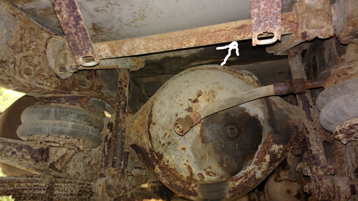

Taas uutta ongelmaa. Tuolla alla on semmonen joustotanko joka kiertämällä joustaa, tangossa on molemmissapäissä hammastus, että pitää päät tiukalla kierre jousituksessa. nyt tuo tanko on halennut toisestapäästä jo puoliväliinsaakka ja aika pahasti jo toisestapäästä halki. Mitä tuolle pitäs tehä.
Tästä näkee myös tuon toisen painesäiliön letkun ja se on hitsattu ilmapussin yläpäähän, on sekin joskus katkennut.

Eiks toi oo ns vakaajatanko... vähentää auton sivukallistusta esim. mutkissa... en tiiä näistä raskaista vehkeistä miten vaikuttaa jos sitä ei oo mut henkilöautossa vaikuttaa aika paljon mutkakäytökseen... ja korotetusta kierrejousi alustaisesta maasturista tulee vähintääkin "mielenkiintoinen" ajettava mutkatiellä...
Toi on jousiterästä eli hitsaamalla sitä ei voi korjata...

Kumminkin jotenkin tuo tanko ajettavuuteen vaikuttaa ja hammastus on noissa päissä josta kiinni, että ei pääse tanko pyörimään. Jos tuokin vaihtaa pitää ja varmaan pitää. Niin näyttää siltä, että ei pultit helposti aukia. Joutuu pultit katkaisemaan ja uudet tilalle. Taitaa jus olla tilaa leikata laikalla mutterinjuuresta poikki.

Tuo kallistuksen vakaajatanko ei tämän ikäisessä bussissa ole ihan helposti irroitettavissa. Se on vielä niin pitkä, että ylettyy noihin palkkeihinsaakka. Ja palkissa on kiinni pulteilla vielä kannatinrauta molemmillapuolilla, eli ei saa irti ilman noita kannatinrautojen irroittamista palkeista. Näin kun kotipihassa yrittää tehä ja kun ei ole erikoisia työkaluja, niin ompa aika kinkkinen homma. Tietysti kyllä se lähtee ajankanssa. mutta lujassa on.
