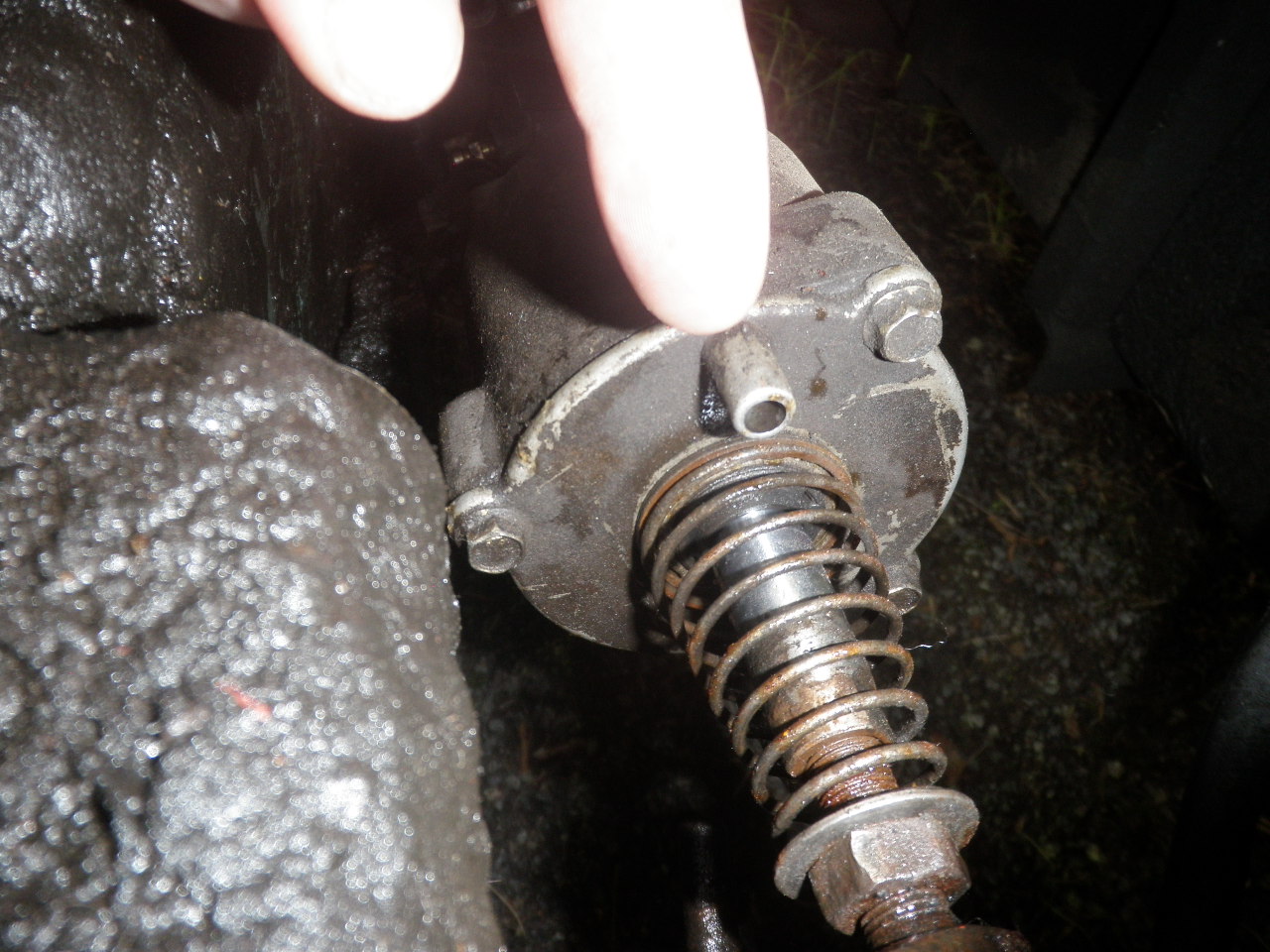

Ajokin kytkin probleemaa tässä selvittelen. Hieman onneton kun olen tuon tekniikan kanssa. Auhan on siis mahuri koneinen.
Kuvassa sormi osoittaa tuossa laipassa "uloketta" josta kytkintä pumppaamalla sylkee nestettä pihalle. Sehän tulee työvarren päälle... tuo ei liene normaalia. Kuuluuko tuo reikä olla avoinna? Ja kuuluuko sieltä sylkeä mitään nestettä ulos?

mahureitahan on volvo ja sisu. Laita tuon alustantyyppi voi olla helpompi selvittää. ei sieltä kuulu ruikkia mitään.

on kyllä niin epämääräsen näköne osa että luulen olevan sisulaista tekniikkaa:D

Tuohon saa korjaussarjan tarvikeosana, jolla homma varmaan hoituu kuntoon. Maksaa noin viiskymppiä.
Kytkintehostin on sama, kuin F 10 kuorma-autoissa.
Ei ole rasvanippoja, vaan ilmausruuveja ne nipat.

Volvolainenhan tuo alusta on, niinkuin tuosta mun profiilin kulkuriauton tiedosta voi päätellä. Viktorjussilla samanmoinen keula kun omassani. Ei ihan samalta tuo kuva näytä kun oma systeemi, mutta ei kaukanakaan

On ollu tänä kesänä kytkinongelmaa myös, mutta tehostin lienee Setrassa eri päässä kuin tuossa Volvossa. Mutta työsylinteristä valui nesteet ulos. Jos tuo kuvassa on työsylinteri ja reiästä ruikkii neste, on työsylinterin männän tiiviste huonossa hapessa. Monasti tuossa männänvarren päällä on haitarikumi, jonka alta se neste ruikkii

Mun hataran ymmärryksen mukaan kuvassa oleva sormi osoittaa paineilma sylinteriä , jota ohjaa samassa tehotin kompletissa oleva neste yksikkö.
Neste ei pitäisi kulkeutua " ilmasylinteriin ".

Onnin Autosta korjaussarja 04-205702 maksoi 24€.
Toivottavasti tokenee tuolla
