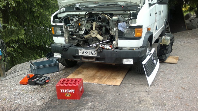

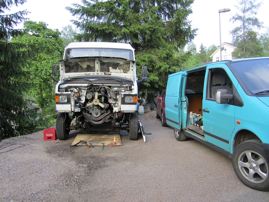

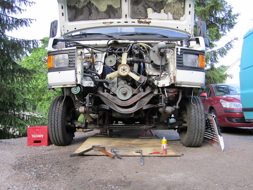

Moi, Homma jatkui tänään puskurin, alapalkin irroituksella, oli vaan niin pirun kuuma...
Mutta homma etenee...
Pikkuhiljaa kamat irtoo.jpg (307.24 KiB) Katsottu 12889 kertaa
Palkit irti.jpg (308.43 KiB) Katsottu 12889 kertaa

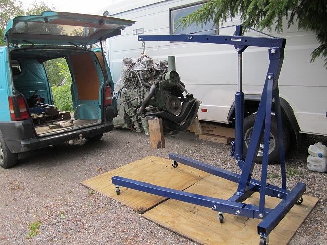

UUsi kone Rovaniemeltä
Moottori Vitosta pihalle.jpg (168.92 KiB) Katsottu 12636 kertaa

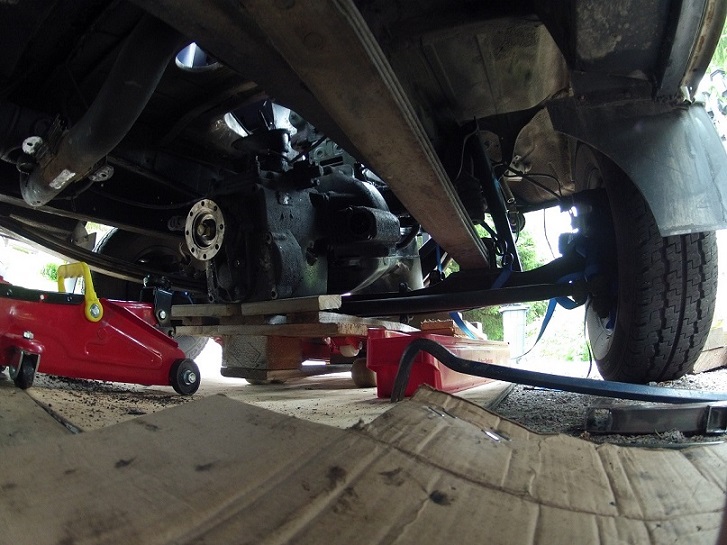

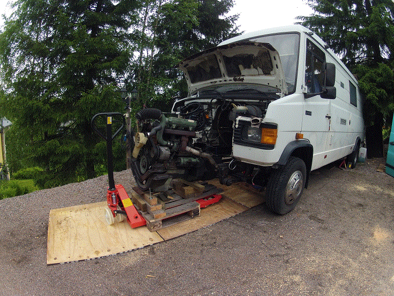

Akselin ylitystä.jpg (493.45 KiB) Katsottu 12634 kertaa
:D :D ei pienene kuvat... prkl... mutta kove kuitenkin paikoillaan...
Pumpulla sisään.gif (218.05 KiB) Katsottu 12486 kertaa

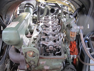

Vikakin sitten löytyi, kun vain kolmella kävi...
Nyt se vika löytyi.jpg (82.23 KiB) Katsottu 12634 kertaa

:shock: :?: , samoin. Nyt on katsojan silmissä vikaa, kun toi kuva ei kerro mulle missä on vikaa.

Noo siinähän on se nelosen ruiskuputki irti... :D
Siinä sitten tuli uudet öljyt laimennettua naftalla...
