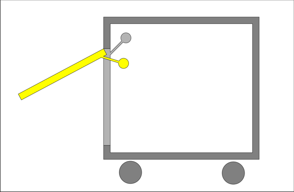

kysytääs nyt vinkkejä, kun mulla on saranat ylhäällä ja ovi avataan mekaanisesti nostamalla ylös, että mikähän fiksu mekaniikka siihen sopisi.
eli autonkuljetus bussi ja ostin siihen lasikuituperän. laikkasin siihen sopivan aukon ja laitoin saranat ylös kiinni. vuoden oon sitä kisareissuilla nostellu käsineen ylös, mutta nyt rupee urheiluun loppumaan mielenkiinto... oon googletellu ja etsiny, mutta ei tunnu löytyvän mitään. osaiskohan joku täälä neuvoa?

Kaasujouset, vinssi? Tai saranat alas =D
Re: miten tehdä takanosto ovi?
Vastapainolla kevennys

Paineilmasylinterin tai kaksi laittaisin, paineilmaa kun autossa on jo vakiona.
Tai jos hifistelee, niin lineaarinen karamoottori.

Tuo vastapainohomma on hyvä idea. Helppo, halpa ja toimiva.

tuo paineilma on pikkusen huono, kun aina pitäs laittaa auto käyntiin, kun haluaa takaboxiin... tuo vastapaino kuullosti eka hyvälle, mutta nuo tiet kisapaikoilla ei aina ole hyviä, joten se tulis aika rasitukselle, joten sekin hylätään. muita ehdotuksia?

Voiko sen muuttaa alas tai sivulle saranoiduksi? Alas saranoitu laskusiltakin on raskas käyttää mutta siihen olisi helppo laittaa vinssivaijereilla nostokoneisto.
Kyllä tuon saisi kestämään vastapainolla. Tappiakseli laakereilla, ei tarvitse saranoita ja taatusti kestää. Ei sähköä, ei paineilmaa, ei hydrauliikka. Saattaisi pysyä ehjänä.

tuo lasikuitu on ohutta ja kaareva jokasuuntaan paitsi ylhäällä keskeltä, siksi saranat on sielä. niitä ei saanut sivuille. alas laskettava ei käy, koska sit pitäis olla julman pitkät rampit sen yli, koska kuitu ei kestä 1500kg kilpurin painoa... helkkari, että tuo on hankala! itse tosiaan sitä ihmetelly jo hetken.

Toi sun kyseinen offipeli ei tartte ramppia, mutta jos kulkurilla voi kuskata tavallistakin autoa ni voisko sitä ramppia käyttää "vastapainona"... Meiningillä vaijeria ja pari pikku "pylpyrää"... riippuen tietenkin saako sen ylä pylpyrän tarpeeksi ylös... (harmi ku en osaa piirtää /selittää tarpeeksi hyvin... tai selitellä kyllä osaan mutta en tätä mitä tarkoitin... :lol: )

no nii, kävin ostamassa paksumpaa putkea ja ohkasempaa, mikä menee paksumman sisälle, vene taljan, vaijeria ja säkin kaikenlaisia nippeleitä. ajattelin rakentaa tuollasen nosto systeemin itse :) jos huomena aloittais, kun tänään sataa, jos tuo onnistuu, ni laitan kuvan siitä, jollei onnistu, voin laittaa kuvan myös siitä :lol:
juu, noi kaasujouset... en löytäny tarpeeksi vahvoja mistään. tuolle nostohdalle tulee noin 85kg per puoli nostettavaa.

eilen asensin ne paikalleen, mut ei vielä toimi, niinkuin haluisin. noi mun pylpyrät on liian pieniä, niin takertelee tosi paljon. muuten mekanismi toimii... vaihtelen nuo isommiks ja laitan sit kuvatuksia tänne... on se itsetehdyn näkönen, mutta ajaa asiansa :D
