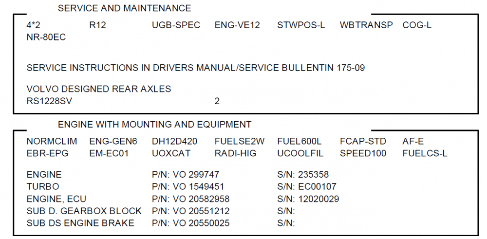

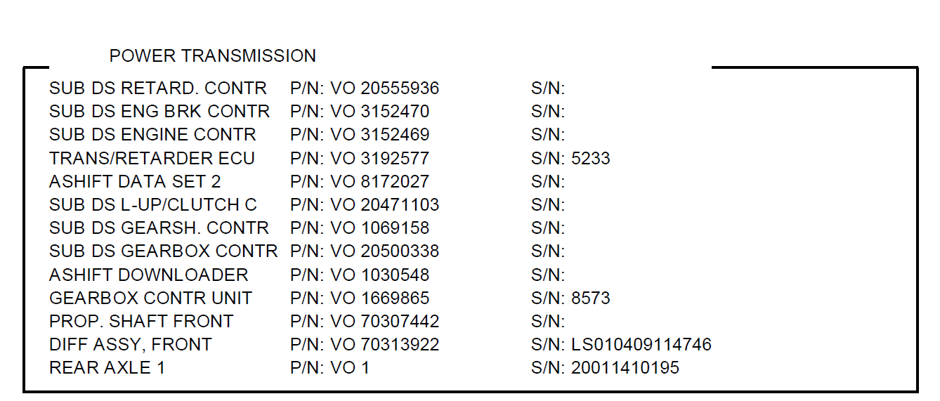

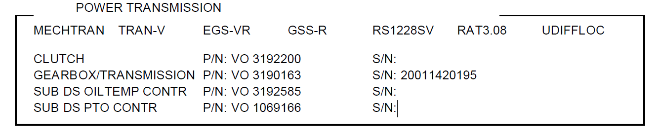

Onko se niin että noista minun laittamista kuvista ei saa tietoa mikä perä on? Minulla on kyllä koko tuo Volvon lista, laitoin vain tänne ne mistä luulin että olisi löytynyt vastaukset...

Minusta laittamastasi kuvasta selviää selkeästi, että auto on toimitettu tuolla 3.08 välityksellä alkujaan, mutta se ei takaa sitä, etteikö sitä olisi joskus (esim. auton ajotehtävien ratkaisevasti muuttuessa) tiheämpään. Toisaalta jos nyt kovin paljon tiheämmäksi on vaihdettu, sen kyllä alkaisi helposti huomata mm. kiihdyttäessä ylöspäin vaihtojen "tökkimisenä" kun vaihdevälit jäisivät korostetun pieniksi.
