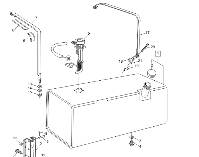

Re: B10M PA-tankin nipat
- tankki.jpg (78.27 KiB) Katsottu 19612 kertaa
Pilotti
Ööh, taidan olla tyhmä, mutta tuo piirros ei kyllä mielestäni auta tässä kysytyssä tapauksessa juuri mitään. Siinä on kuvattuna tankin päällä oleva mötikkä, jossa on tuollainen uimurianturi ja imuputki. Tuosta mötikästä lähtee meno- ja paluuputket syöttöpumpulle, mutta ei siinä ole näitä kysyttyjä kolmansia/neljänsiä putkipaikkoja.Puu Tiainen kirjoitti:Kuva
