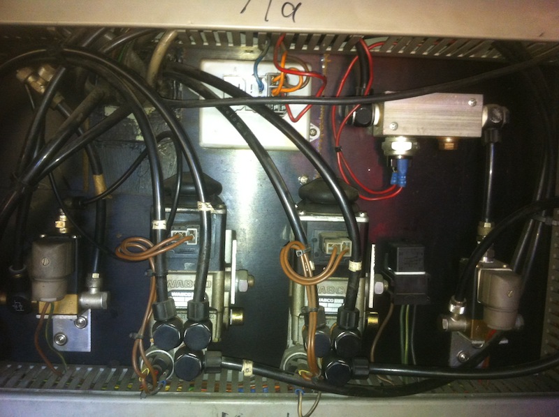

Re: Berkhof B10M sisälämpötilan säädin
Seuraa tuota ilmaputkea ja tutki ilmaventtiilin toiminta. Minun katiskassani tuo himmeli on sähkökeskuksessa. Sillehän voi syöttää suoraa 24v niin selviää naksuuko tuo vai onko siitä pihatontuksi.

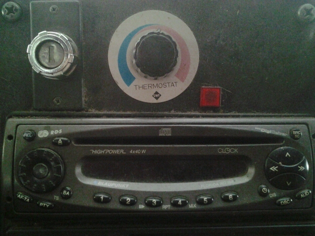

Röllin sisätermari näyttää +15 kelissä 23k ohmia. Valmistaja on SWF
- swf.jpg (244.92 KiB) Katsottu 21560 kertaa

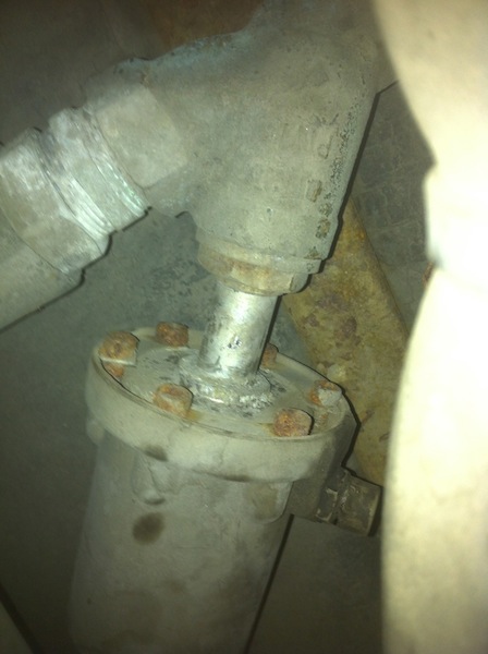

Jälleen kerran.
Jos olis laitteesta tarkemmat tiedot tai valokuvat, vois antaa tarkat tiedot.
Nyt menee arpomiseksi.
Todennäköisesti kuitenkin burkertin vesiventtiili, mutta säätimestä on paha sanoa.
Kristallipallokin on hukassa.
- Viestit: 3149
Nappaan kuvan kun käyn auton alla. Ongelmana mulla on yleensä moniki asia, mutta jos pysytään tässä kontekstissa, ni se että oon tosi paljon mobiililaitteen varassa ja iPhonella kuvan saaminen tänne vaatii tikapuuhermoston, pötsin, verkkomahan, satakerran sekä tietokoneen ja nopeen nettiyhteyden.

- Viestit: 3149
tommone
- IMG_1302.jpg (60.84 KiB) Katsottu 21369 kertaa
- Viestit: 3149
Ja sähkökaapista löytyy tämmösiä:
- IMG_1296.JPG (142.85 KiB) Katsottu 21369 kertaa

- Viestit: 3149
Lämmönsäätöpotikan sielusta löytyi särö, joka kuitenkin saatiin kolvilla korjattua. Vielä en siitä savuja ehtiny ottaa, mut ainaki kirkkain silmin mulle vakuuteltiin sen olevan kunnossa ny.
