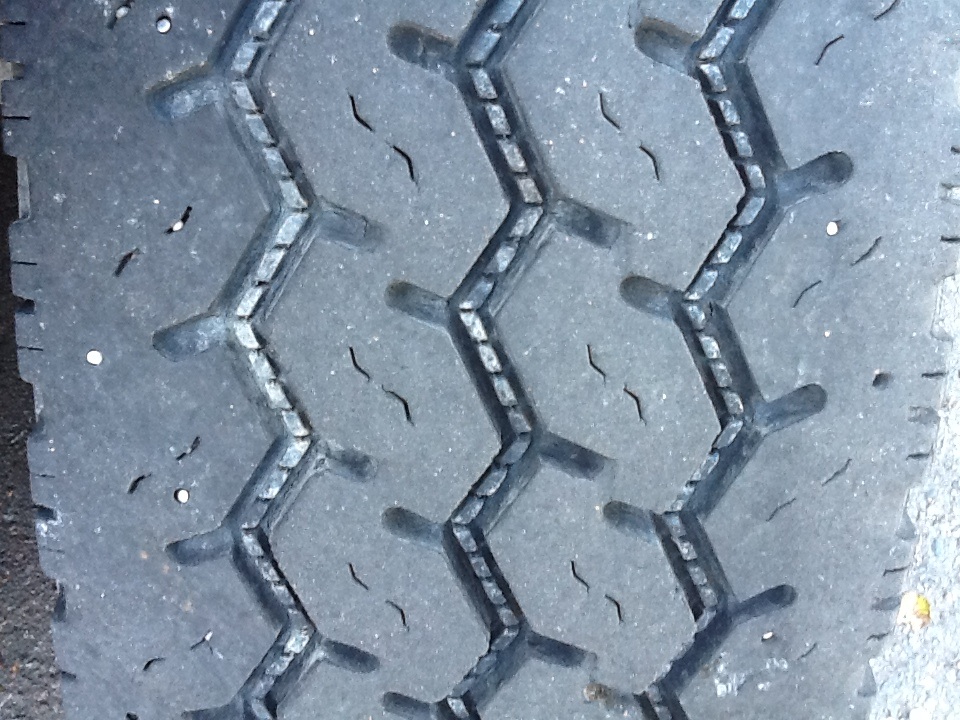

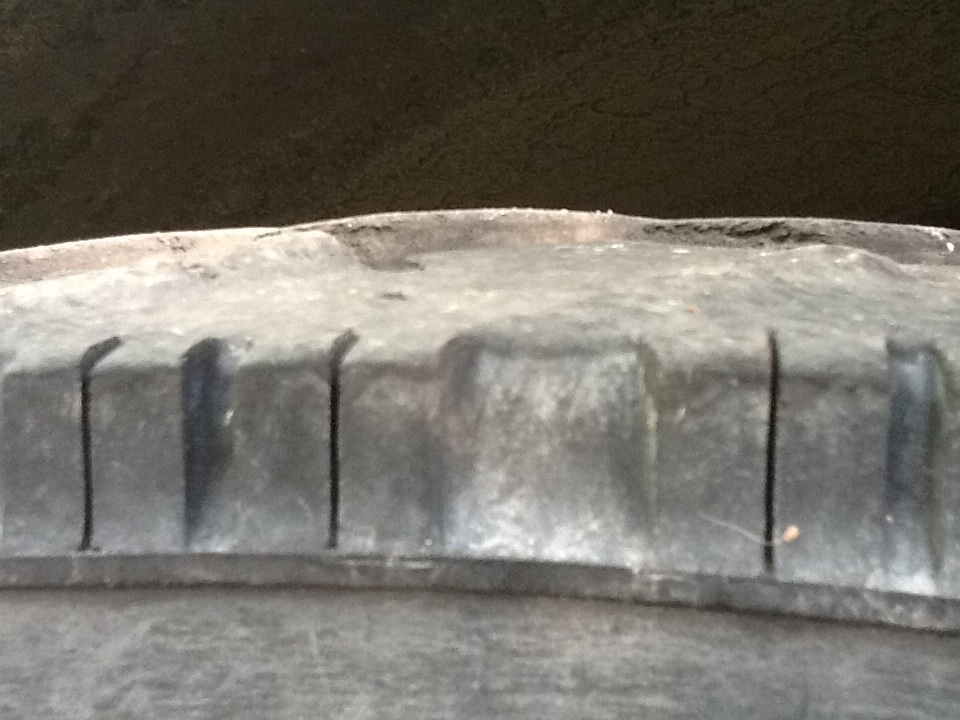

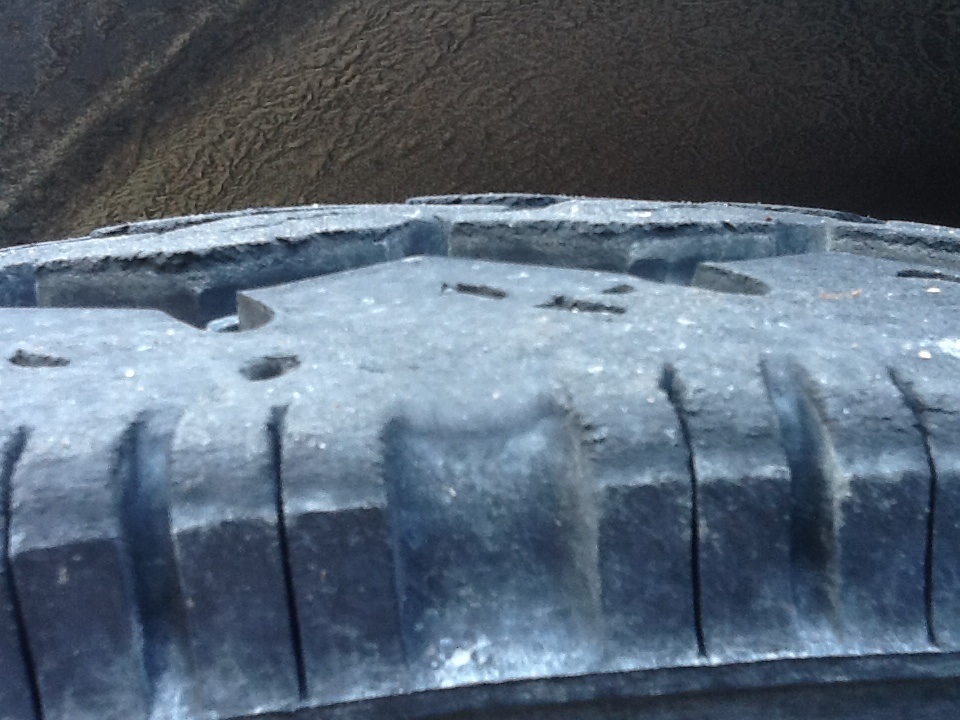

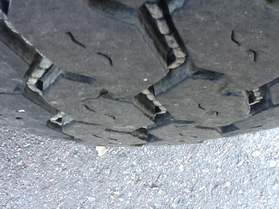

Ohjaus joskus oikein lämpimällä kelillä nytkyttää jonkun aikaa.
Edessä sivut kuluu matalammaksi ja aallolle.
Paineet huoltokirjan mukaiset vaan olisiko auraus kohdallaan?
Mikä olisi teidän mielestä ?

Re: Renkaan kulumisesta
Kyllä näyttäs kulmat olevan melko pahasti pielessä, paitsi jos oot ajanu ovaalirataa täysillä useemman tunnin?
Aurauksen / harituksen mittaa aika äkkiä kotosallakin ihan mittanauhalla. näkee vähän suuntaa kuinka pielessä ollaan.
Haritukselta näyttää tuosta kumin harjanteesta päätellen. Teipin pätkät renkaisiin, mittaus takapuolelta, 180 astetta pyöräytys / ajo eteenpäin ja mittaus samoista pisteistä. Toki vanteen reunastakin voi mitata jos komttailee ja on "metallimiehenmitta". Ducatossa meni talvikumet piloille ku kulmat oli säädetty väljällä alapallolla ja vaihoin timmit pallot. 12mm oli haritusta kulutuspinnasta mitattuna... Kummasti rauhottu meno ku säädin nolliin.

Tässä viestiketjussa kysytty alkuperäinen ongelma on tuttu. Nuo kuvat voisi ottaa minunkin scanian (K-113) renkaista. Kuvasta näkyy aivan sama kulumisilmiö:
- eturenkaan ulkoreunan viimeinen 5 cm kuluu selvästi muuta kulutuspintaa alemmaksi
- ajon jälkeen alue näkyy puhtaana, vaikka muu kumi on hiekkainen
- reunan viiste kasvaa koko ajan jyrkemmäksi ja reuna-alueesta tulee muhkurainen ihan niinkuin tuossa kuvassa näkyy
Sama ilmiö on molemmissa eturenkaissa. Oikean puolen renkaan olen jo uusinut, mutta näyttää saaneen tartunnan vanhasta renkaasta. Renkaat on tasapainotettu ja eivät tärise tavanomaisissa tilanteissa ehkä satasen vauhdissa tuntuu pikkuisen, mutta ei haittaavasti tärinää. Voimakkaassa jarrutuksessa joskus täristää, mutta sekin loppuu, kun vähän löysää. Iskarit on melko uudet ja ohjaus tuntuu melkoisen normaalilta takatuupparilta (tuulella mutkittelee). Ainakin pari kertaa olen pyytänyt katsastushuollon yhteydessä tarkistamaan aurauskulmat, mutta hakiessa on jäänyt kysymättä tuliko tarkastus tehtyä.
Keskeltä renkaat kuluvat normaalista, mutta tuo reuna-alue vain katoaa. Onko tuo alustan ominaisuus, väärä aurauskulma, väärä pystykallistuma, väärä ilmanpaine, väljyys jossakin, ajotyylikysymys... Onko joku löytänyt jonkin selityksen/ratkaisun? Renkaan voi tietenkin kääntää, jolloin saa kulutettua myös toisen syrjän, mutta olisiko jollakin muu täsmäratkaisu?
