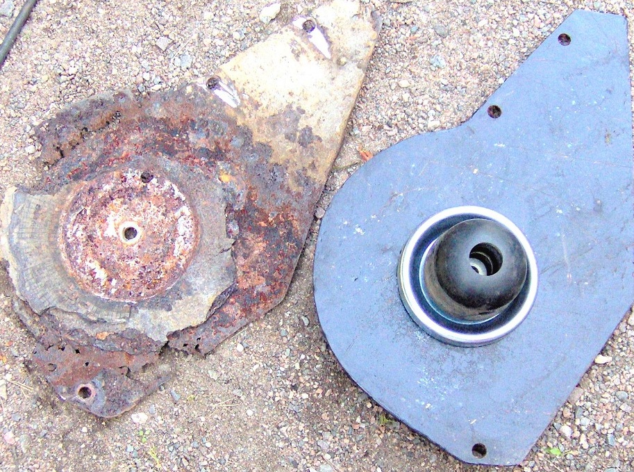

Nyt on sentään jo uudet tuet ja ylävasteet hitsattu paikoilleen.
Kamalin homma oli siistiä ne vanhat raudan jämät pois.
Vaan nytpä tuli tenkkapoo. Uusi pohjaanlyönti-/lepuutuskumi, mikälie, onkin kolmisen senttiä korkeempi ja eipähän mahdu enää ilmapussi takasin sujahtamaan. Ah. :lol:
Onko kellään näkemystä, kuinka tuo alamäntä on kiinni etuakselissa?
Piirustuksista kattellen siinä ei olisi mukamas mitään mutteri-pullti viritystä, että makais vaan aksilan päällä.
Jos se irtois nyt helposti lekalla kumauttamalla, niin homma helpottuis, muuten pitää miettiä, millä ihmeellä saa puristettua pussia vielä inan kasaan. Korin nosto ei anna akselin väliin enempää tilaa.

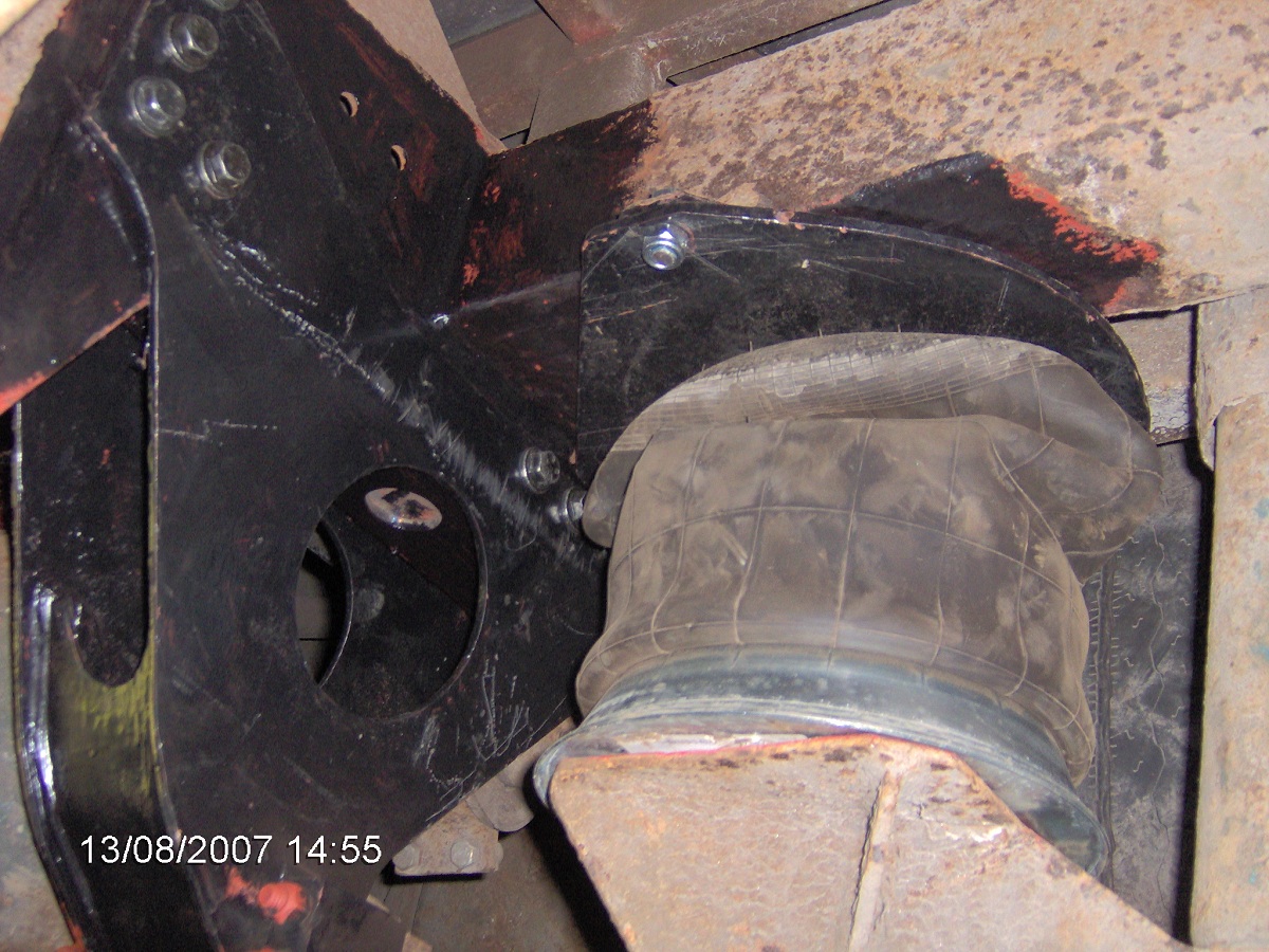

Re: B10M etuakselin ilmajousituksen korjailupohdintoja
Alamaljan keskellä on kartiotappi joka lepää alatuen reijässä.
:arrow: Irroitus: nosta alamaljan toista reunaa n. 5 cm ja työnnä sivulta ulos, melkein itsekseen lipsahtaa pussin yläpää pois lautasen päältä, jos ei avita vähän.
:arrow: Paikoilleenlaitto: työnnä koko höskää ylöspäin kohti ylälautastaniin paljon että saat alamaljan luiskautettua paikoilleen. Tämän jälkeen sovittelet yläreijän lautasen ympärille. Jos jäi pussi pujottamasta sinne niin eikun ruttuun kumia niin paljon että menee pohjaanlyönti kumin yli.
Kuvat on taka-akselilta mutta sama proseduuri on edessä. Onnistumisen edellytys on että runko on niin ylhäällä kuin mahdollista ja pyörä on alhaalla. PS! muista pukki
Puu Tiainen
Erityisasiantuntija
Viestit: 880
Liittynyt: 31 Loka 2007 17:51
Location: Etelä Suomi
Alapohja ei ole mitenkään kiinni, tappi reiässä, lähtee irti väkivallalla.
Pussin takaisin laitto: Rasvaa palje sisäpuolelta hyvin vaikkapa rengasrasvalla, rullaa palje pohjan päälle ja asenna paikoilleen.
Akseli ylös kunnes tasoventtiili antaa painetta ja siellä se on.
Tuolla ohjeella asentamiseen menee 5 minuuttia, jos nyt kukaan ohjeesta mitään ymmärtää ( paskat ohjeet )

KajNyy1 kirjoitti:Alamaljan keskellä on kartiotappi joka lepää alatuen reijässä.
Kyllä, viidestä kohtaa on auto tuettu.
Puu Tiainen kirjoitti:Alapohja ei ole mitenkään kiinni, tappi reiässä, lähtee irti väkivallalla.
Niin minä vaan tuumasin, jotta en uskalla sitä annosta väkivaltaa käyttää, jonka tämän alamaljan irrotus vaatisi. :lol: (tulee pian kympin äijältä satasen vahinko jne.)
Taitaa olla muuten se alaosa kaksiosainen? MK3:han tämä lienee(-89 siis). Ulkokehä vain hieman hemppuu, kun taas se keskiosa istuu kuin...no, jämäkästi.

:D
Sitten tulikin se Tammisen Juhanin K.I.S.S. prinsiippi mieleen ja otin tuulettajan remmin, kiepautin reiästä ympäri, lenkeistä kiristys räikän jatkovarrella ja eikun pussi paikalleen.
Tämä on ollut mulle melkein elämää suurempi korjauskohde, varmaan 2 viikkoa auto ollut pukeilla. :oops: :mrgreen:
