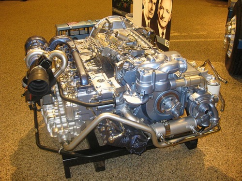

Saatko kuvaa jumittaneesta kohdasta? Minun B10M-autossani on poistettu etukardaani ja koneen päällä olevan laturin hihnapyörä on kiinni vetolaipassa pulteilla. Voihan siinä kardaanissa olla vain tiukka sovite.
Nopealla kooklaamisella löysin tuollaisen kuvan. Jollain on varmaan parempi kuva etuhässäkän liitoksesta ja omakohtaista kokemusta kardaanin poistamisesta sekä laturin uudelleen sijoittamisesta

Mulla se ristikko oli kiinni pultilla boori akselin päähän. se on vähän huomaamaton, itselläkin meni hetki ennen kuin hokasin. :roll:

Kiitokset! Etenkin "Bussittomalle ja Kyykkikselle". Laitos on juuri samanlainen kuin kuvassa. En huomannut pulttia, vaan yritin saada kardaanin booriakseleineen irti. Nyt on akseli irti ja ensimmäinen nivel myös. Paikallisesta autotarvikkeesta löytyi 140 sarjan ristikko 17euron hintaan, mutta vain yksi. 3 tarvisi. Kannatin laakeria kyselin myös Tarvike-aholalta, jos olisi vaihtanut varmuuden vuoksi. Onneksi laakeri vaikuttaa olevan kunnossa: Hintayli 800 euroa ! Autolla on muuten ajeltu säännöllisesti. Tosin pihasta ei ole poistuttu. Ja kyllä, valtatien varressa asutaan.
