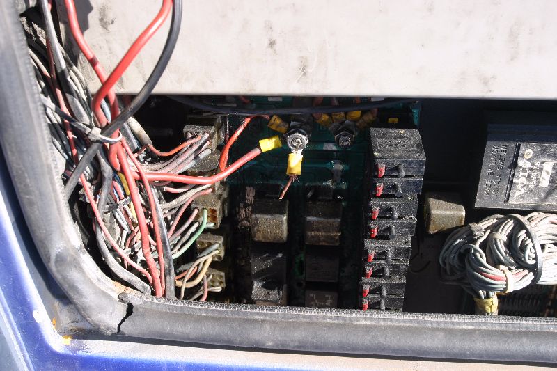

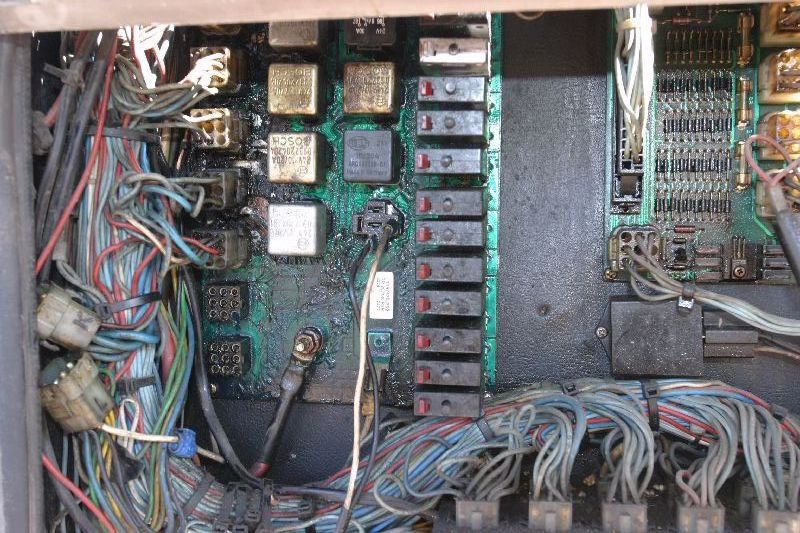

Tänään löin auton "tulille" - kirjaimellisesti... Saman tien käynnistämisen jälkeen sähkökeskuksesta nousi sankka toimintasavu.
No päävirrat pois ja tarkastelemaan vahinkoa. Sähkökeskus oli ottanut itseensä kolmanneksi alimman johtoliittimen kohdalta. Piirikorttiin paloi reikä ja pari liitintä sulivat muodottomaksi. Yksikaan sulake tai automaattinalli ei poksahtanut. Kortin printti paloi loppun ja sillä hyvä.
Laitoin auton uudestaan käyntiin ja tarkastin kaikki toiminnot. En löytänyt mitään vikaa tai toimimatonta kohdetta. Mystinen vika.
Kovasti yritin tutkia auton mukana tulleita sähkökaavioita, mutta piirikortin "leiskaa" ei kuvissa ollut. ainoastaan hollannin kielisiä sähkökaavioita. Kortti on Volvon alustan oma ei korivalmistajan.
Olisi huomattavasti helpompi etsiä vikaa, jos tietäisi mitä on hajonnut. Valot, mittarit, varoitusvalot, pyyhkijät, lämmityslaite, sisävalaistus, vessan valo - kaikki toimivat.
Osaisiko joku kanssakulkija kertoa mikä on kortilta olevien ( alhaalta lukien 3 ja 4 -liitin ) liittimien tarkoitus?

Erikoisesta paikasta kärtsäs. Veikkaan että liittimen kontakti oli huono jonka takia virta kasvoi ja... Mut eikös nuo ole noille releille, onko releet ehjiä vai aiheuttiko ne tuon? Nyt paha mennä sanomaan, mutta olikohan piirilevyllä jotin sinne kuulumatonta, toki tuhdin lakan peitossa näyttäs olevan.
Re: B10M -87 sähkökeskus
Joo - tehdaslakan peitossa olivat kaikki liittimet ja kortti. Lakka kiehui aiheuttaen sakean savun. Kaikki liittimiin menevät johdot säilyivat ehjinä.
Tuo huono kontakti liittimessä on minunkin ensimmäinen arvio käryn lähteestä. Kumpahan vain saisi tietää mikä toiminto on liittimen toisessa päässä. Releille ne kortin printit johtavat. Kaikki auton käytössä olevat toiminnot toimivat normaalisti.

Saatko parempaa (isompaa) kuvaa tosta. Yritin katsella opuksesta mutta ei saa kiinni mistään "kortista". Voisi ehkä olla niiaukseen liittyviä ?

Olin juuri herättelemässä tööttiä henkiin omasta autosta . Ainakin tuossa kolmannessa liittimessä on töötille lähtevä karva. Muuten, näyttää että sulta puuttuu äänimerkin rele, lähtee kannasta kaksi johtoa.

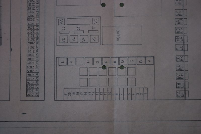

Kortti ei ole Volvon oma. Piiriin on printattu Volvo/Berkhof. Tämä hieman hankaloittaa vian selvittämistä.

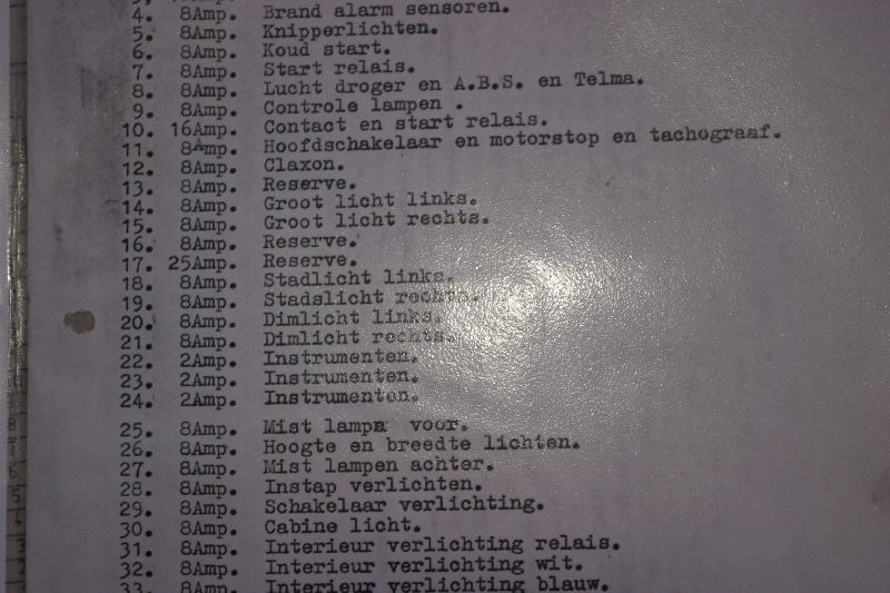

Kortin liittimet "J" ja "H" ovat sulaneet. Auton sähkökuvien mukaan ne menevät sulakkeille 14-21. Näistä sulakepaikoista löytyvät "Grootlicht=pitkät", "Stadslicht=parkit", "Dimlicht=ajovalo?" ja "Reserve". Toivottavasti käry on käynyt "Reserve" sektorissa....
Ajovalot, pitkät ja parkit toimivat normaalisti??

Yritän selvittää kaapeleiden värien avulla sähkökuvista mihin päin autoa johdon toinen pää menee. Auton sähkökuvissa on väreille lyhenteet. Pieni hollaninkielen pika/intensiivikurssi tulee läpäistyä ihan vahingossa.

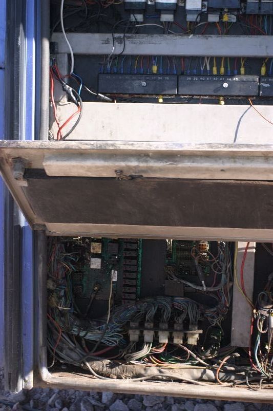

On se jännä nähdä miten eri koritehtaat sijoittavat samoja komponentteja ihan eri paikkoihin.
Vanhoolissa keskus on ihan eri paikassa.
Bova Futurassa taas on viisi erillistä sähkökeskuskaappia ripolteltuna pitkin auton tavaratiloja ja kattoa, ilmeisesti selkeyden vuoksi.
- Viestit: 4288
Kyllä kaupunkimallin Wiimassakin oli ihan jäätävän kokoinen keskus, koko kuskin takana oleva seinä täynnä releitä ja johtoa. Vanhassa lahtikossa ei onneksi ole yhtään piirilevyä missään. Silti on samat toiminnot kuin uudemmissakin busseissa mutta yksinkertaisemmalla tekniikalla.
Juu tuo ulkoo rassattava ei oo kyllä hyvä, kosteus ym riesana. Mulla on kuskin vasemmalla puolen, voi rassata ajon aikana =) No eipä oo silti tarvinnu rassailla.
