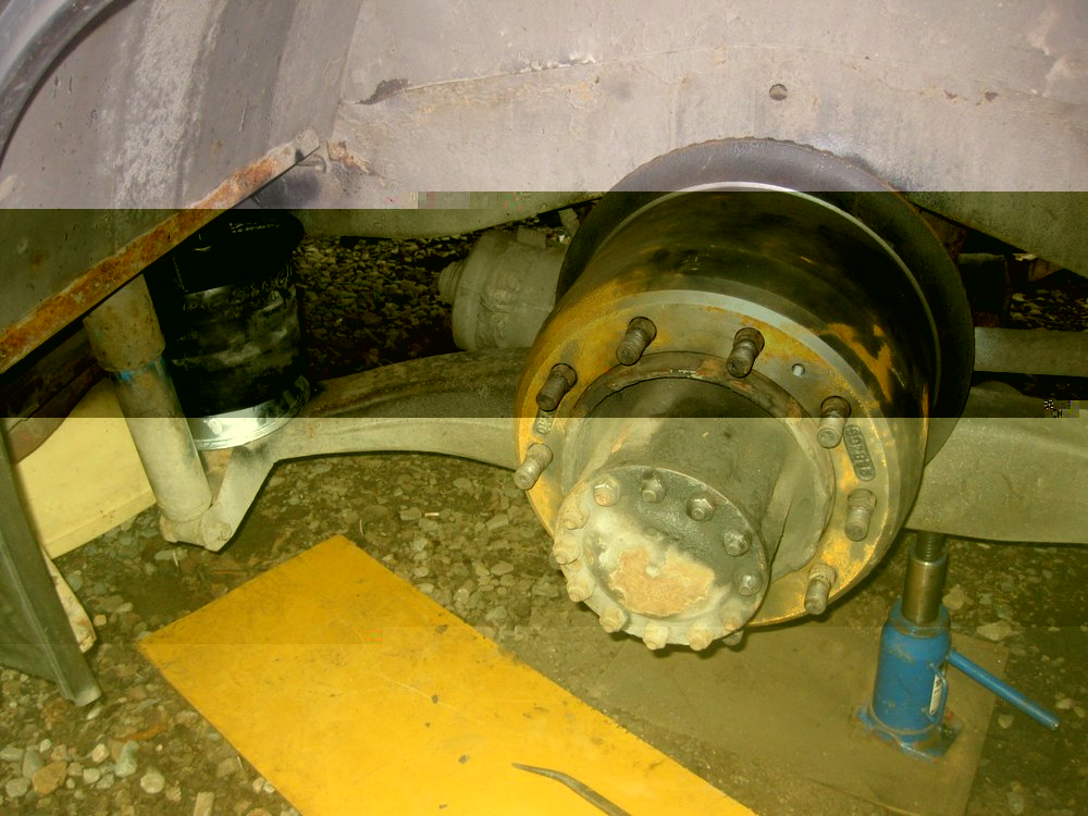

Jarrukilpien vaihto menossa...
oikean puolen kilpi oli kadonnut tyystin ja varmaankin jossain vaiheessa osia sitä oli mennyt myös sisälle rumpuun. Seurauksena jouset sykkyrälä rummun sisälä ja toisesta kengästä jousenpidin tappi poikki. :cry:
Eli jos jolakin on 10" kenkiä jouten, niin kohtu korvausta vastaan voisivat vaihtaa omistajaa. Vasen puoli oli kuin uusi, kengät lähes kulumattomat, mutta rummuissa kulumaa jonkin verran. Menis varmaan vielä mutta samalla, kun kilvet vaihtaa niin taijan varustaa uusilla rummuilla ja hihnoilla. Eipä tarvi sitten miettiä.
Kilven sahasin kahtia, liian kova savotta alkaa lakerointi purkamaan.....
ässäakselin pukin kiinnityspultit teetti vähän töitä, että sai pinnapultit pois ja kilven jäänteet pois välistä. Huomena hakemaan uudet pinnapultit ja kilven kiinitysruuvit, jotka piti taltan kanssa hakata irti. Pienet lämpimät niihin niin sain kaikki kuitenkin kierteiltä irti eli uuden kilven saa kaikilla ruuveilla kiinni!! :mrgreen:
Taka-akseli henkseli oli toinen poikki vänkärin puolelta ja jousijalka vuotaa etummainen, pitää niitäkin hommata ja jos jollakin on nin yv:tä vaan tulemaan ja kaupan tekoon :D

Juu, kyllä tuo alimmainen ruuvi vaatiin pientä sorminäppäryyttä :wink:
Galleriassa muutama kuva työvaiheista :mrgreen:

Sinnehhän se vaihtu, irtosko pyörät hyvin?
Miten tuo kilpi näyttää ihan ohuelta pelliltä, muistelisin kun kurkistusreiästä kattelin kenkien pintaa, että edessä tuo kilpi oli huomallavasti paksumpaa tavaraa?

Reddewil kirjoitti:Sinnehhän se vaihtu, irtosko pyörät hyvin?
Pyörät irtos helposti, oli varautunut paljon pahempaan :roll: Ei ollu ku nykästä pois.
Kyllä tuo pelti on ohutta tavaraa. Ne kun on vaan massattu alunperin ja hiekkaa/mujua päälle niin vaikuttaa paksummalta mitä onkaan. ja nämäkin tuli ihan originaalit volvolta...
Pitää massata molemmin puolin nämäkin, koska jos nuo päästää heti lähteissään ruostumaan niin nehän saa taas kohta vaihtaa :cry:

Lähtikö tuo B10M:n jarrurumpu helpolla irti. Tuossa MB 609-autossa jouduin avaamaan navan ja poistamaan laakerit, jotta sain käsijarrun mekanismin elvytettyä. Jarrurumpu ei suostunut irtoamaan navasta ei sitten millään.
Hirsisaumat näyttää tuossa minunkin B10M auton kilvissä olevan.

Kyllä rummut irtos kohtuu helpolla, kun ulosvetoreikien kierteet oli kunnossa. Pultit väänsin jännitykselle ja muutama kolaus pajavasaralla, pulttej uudelleen kireämmälle ja vielä pajavasaraa. Sitten jo lähti pulteilla tulemaan ulos. Jos nuo kierteet on umpiruosteesa, niinkuin yleensä, niin siittä voi tulla työmaa! Kannattaiski ainaki, jos uet laittaa, niin täyttää nuo reijät grafiittirasvalla tai vastaavalla, pysyvät kierteet kunnossa :mrgreen:

ABS kehät puhdistettu samalla, kun paikat on auki. Oli aivan ummessa!! :shock:
