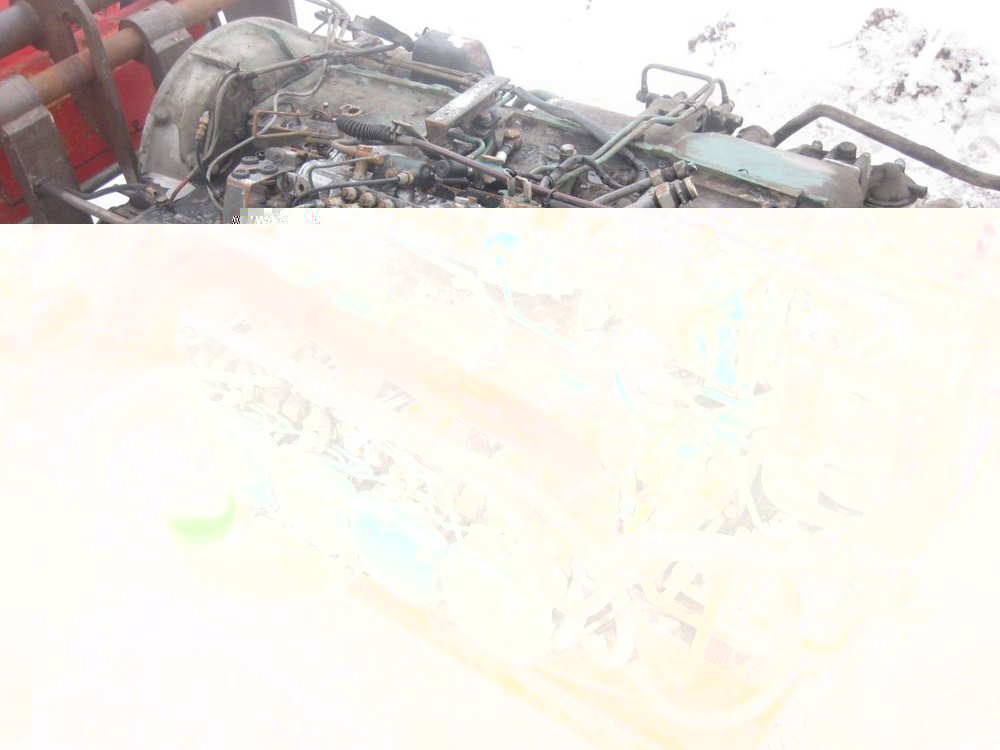

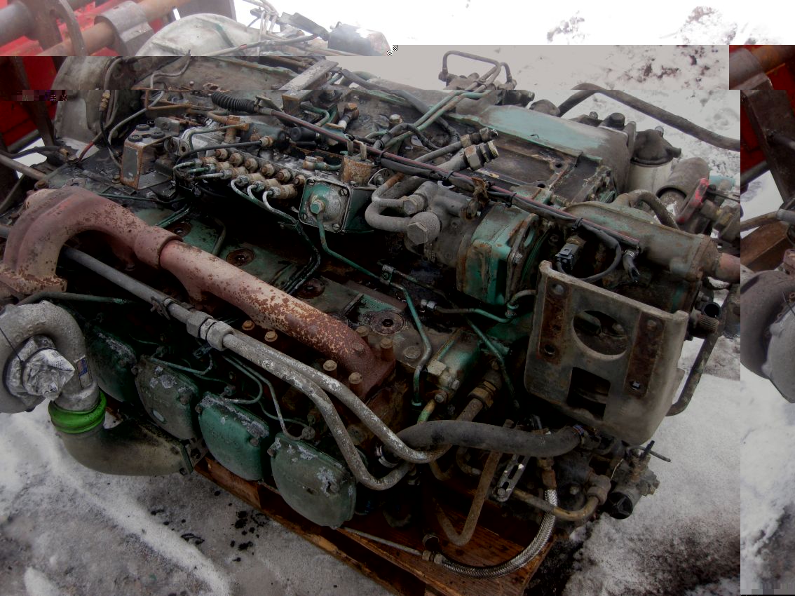

. Nuo moottorin päällä olevat johdot voi olla joskus aika huonossa kunnossa. Tuossa moottorin kuvassa näkyy termostaattikopan laidassa, moottorin etukorvallisen takana lämpöanturin pistoke.

tuosta kohtaa THD101 kone on ihan erilainen mitä THD100. Tuolla tienoilla on kuitenkin sellainen tuonnäköinen kaksinapainen möykky, jossa oli melko paljon töhnää päällä. Täytyypä testata tuota vaikuttaako johtojen liikuttelu.
