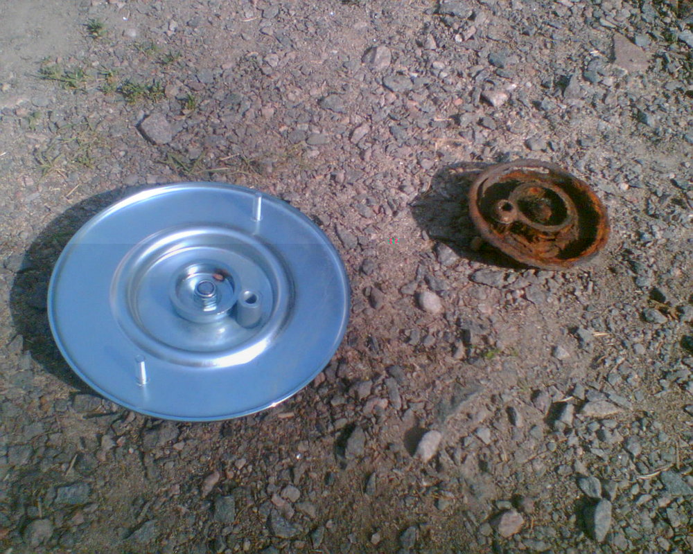

No niin, projektin aloituksen kuvia galleriassa. Alamaljat aivan pas....na.
Ajoin bussin pukkien päälle ja nostin korin yläasentoon. Pitkittäistukien runkokiinnikkeen alle moottorin vaihtoa varten tehdyt pukit niin jopas oli jämäkästi tuettu. Eturattaat tunkilla akselin alta sen verran ilmaan, että sai rattaat ja renkaanvaihtopukit pois alta ja akselin laskin siten ala-asentoon. Pussi irtosivat jo ylälautasista siinä vaiheessa. Alamaljoja sai kolkutella, kun olivat kasvaneet kiinni akselille :lol: nehän eivät ole millään kiinni, kuten ei yläpäätkään, eli tässä ei ole kynsiä tai vastaavia kiinnikkeitä.
Ylälautaset olivat ehjät, mutta tukilevyt rungossa ihan umpiruosteessa :( . Sen vuoksi piti ylälautaset irrottaa ja siinävaihessa lautasen kiinnittävä ilmaliitin napsahti tietenkin poikki. Tässä vaiheessa toinen puoli on vielä irrottamatta mutta varmaankin käy samalla tavalla, ja siksi tilasin uudet nipat tänään molemille puolille. Muuten iisi homma :mrgreen:
Poikittaistuen apurunko oli myös osin kadonnut valtateiden suolasumuun :lol: :lol: :lol: . Tämä oli tiedossa ja uusi olikin valmiina odottamassa, lisätään kuva, kunhan saan maalarilta kotiin. Kiinnityspulteista 80% polttoleikauspillillä irti, osa lähti pulttikoneen ja Super Cut'in avulla auki.
Huomenna homma jatkuu tukilevyjen asennuksella, ilman täutelankaa, argonilla :roll: :lol: :lol: :lol: . Samalla runkopalkkia pitää vähän kuskinpuolelt fiksata.

Ja nyt on etupään kamppeet paikoillaan. Oli aika savotta saada tuo apurunko paikoilleen ilman putkistojen ym. purkua. Mutta irrottamalla oikena puolen korikorvallisen ja lyhentämällä rhs-putken päitä 2 cm sekä leikkaamalla vasemman puolen kiinnikkeestä n. 4cm, mitä oli varaa lyhentää niin, että yläreiät jäävät ehjäksi. Näillä konsteilla lupsahti paikoilleen. :shock: :D
Galleriassa kuvat lisättynä. Huomenna paineeet pusseihin, poksautetaan paikoilleen. Pitää vaan nosta etuakseli ylös, ku nyt se roikkuu vapaana alhaalla ja järjestelmä ei anna ilmaa, kun luulee bussin olevan kori ylhäälä. :mrgreen:
Huomenna jatkuu, katotaan miten käy täytön kanssa. :shock: Sitten vielä ruiskulla massat apurunkoon ja jousien ylätukiin.. :mrgreen:

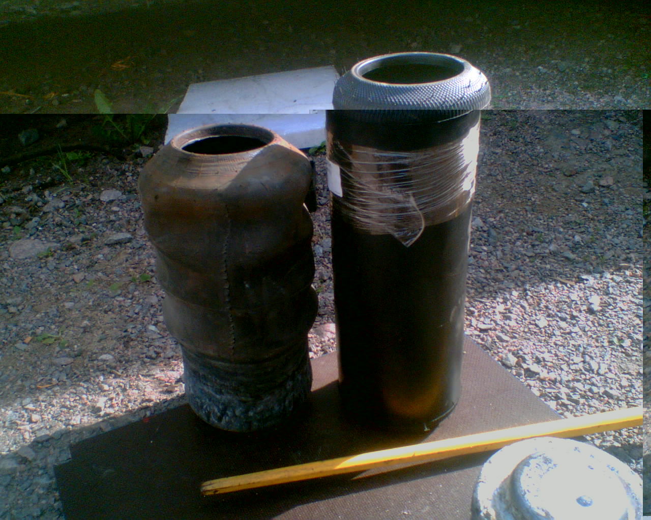

No niin, homma valmis. Irrotin etuosan korkeusaseman tunnistimen/ilmansyöttöventtiililtä letkut ja pukkasin pistoolilla ilmaa. Pikkusen nostin tunkilla akselin alta rakoa pienemmäksi. Vänkärin laita meni heti paikoilleen erittäin nätisti :D . Kuskin laita ei meinannu lähtee :twisted: mutten antanu periks ja viimein samalla periaatteella alkoi pussi täyttyä ja rullautui ittekseen alamaljan päälle :mrgreen:
Kyllä se kieltämättä tuntui mahottomalta ajatukselta, että ne menis paikoilleen, kun katto noita ruttusia pusseja :shock: :roll: . Mutta reipas ja ennakkoluuloton asenne estivät pitemmän epäröinnin ja eiku kimppuun.. :lol: :lol:

Olis tarkoitus vaihtaa etuilmapussi tossa deltaplanissa -87. Mites kun auto on ilmasssa ja makaa rungon päällä, niin eikö tuo etuakselisto tipu sen enemmän että pussin lautasten väliin jää semmonen 20cm väli? Ei oikeen saa pussia pois, pitäiskö alakuppi lähteä myös irti ihan nuin vaan?
Re: Ilmajousien vaihtoa...
Alamaljan alla on reikä. Siihen pari senttiä halkaisijaltaan oleva metallitappi. Laskee akselin massan siihen päälle. Saattaa jopa irrota. Saa sen pussin riuhtomallakin, kun saksitunkilla hieman kutittelee riipustuksia.
Ilmapalkeet saa irti irroittamatta alamaljaa, mutta voihan sen samalla vaihtaa tai siistiä. Yleensä sinkki on jo jäänyt linjalle.
Pölkkyjen päälle auto. Tunkin ovat nostamista varten...eivät työtukia.
Uuden palkeet virkkaaminen maljan ympäri saattaa aiheuttaa päänvaivaa ja työtunteja. Mikäli saat ala ja ylärenkulan kohdilleen niin palje lumpsahtaa paikoilleen, kun ilmaa päästää sisään. Joskus olen laittanut suoraan kompuralla painetta jousen ilmalinjaan niin ei tarvitse välittää alustan korkeudensäätöventtiilin asennosta.

[*]Alamaljan alla on reikä. Siihen pari senttiä halkaisijaltaan oleva metallitappi. Laskee akselin massan siihen päälle. Saattaa jopa irrot[*] Ok testataan tätä, aika mätä kyllä se alalautanen
