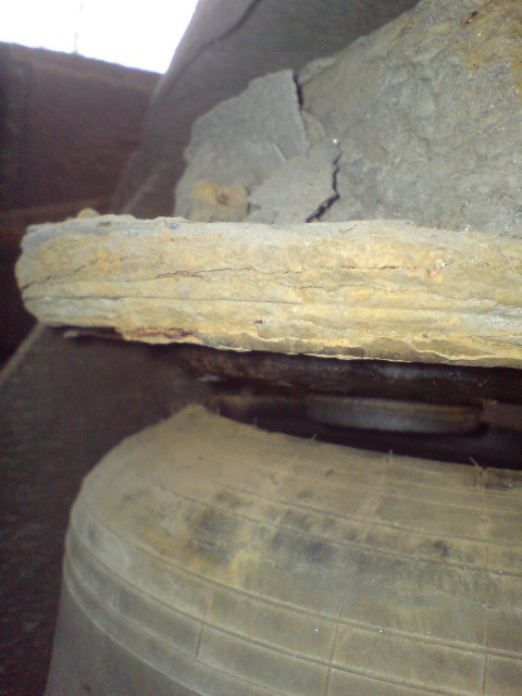

Tuolla projekteissa jo kerroinkin, että edestä oikealta Scanian ilmajousituksen pussi on valahtanut paikoiltaan. Tämä lienee seurausta, kun jostain pääsi ilmaa karkuun ja auto notkahti vasemmalle ja olisiko sitten venyttänyt jotenkin oikeaa puolta..?
Pussin ja ylälautasen välissä on rako. Ilmajousitus ei ole tuttua tekniikkaa ja ajattelin ennen paikkojen suurempaa särkemistä kysellä, saako pussin nostettua takaisin paikoilleen? Vai tarvitaanko uutta osaa?

Laske pussi takas kunnolla huulille ja kun saa kunnolla ilmaa paineilmajärjestelmään niin pitäs lopsahtaa uudestaan paikalleen. Jos ei auton oma jaksa niin ulkoisesta kompressorista. Tv. Ari

Tuossa ylälautasessa pitäisi olla kolme kielekettä, joiden pitäisi kannatella tuota pussin yläosaa silloin kun se on paineeton ja kori tunkattu ylös. Tulikohan esitettyä riittävän vaikeasti...

Tutun näköinen kuva. Meidän kulkurista vaihdettiin viime viikolla kaikkiaan 6 pussia, 2 eteen ja 4 taakse. Edessä oli juurikin tuon näköinen pussin yläosa ja oireetkin prikulleen samat.Otettiin suosiolla rengas pois edestä ja auto etuakselista tunkille ja kun pussi oli irti niin näki hyvin millainen tuo pussin ylälautanen oli, se oli ruostunut siihen kuntoon ettei pussi voinut enää pysyä siinä kiinni puhumattakaan ilmoista pussin sisällä...taka pusseista kahdessa oli ylälautaset samassa kunnossa. 2 ihan hyviä,mutta uusin varmuuden vuoksi kaikki niin pussit kuin ylä-ja ala lautasetkin.

...vielä jatkoa edelliseen...mielestäni se ei pääse valahtamaan alas oikein mitenkään jos tuo yläpään lautanen on kunnossa. se pussi on kyllä niin pitkä että me ainakin jouduttiin eteen laittamaan prässissä kiinni pussit ylä-ja alalautaseen ja kasaan että saa mahtumaan takaisin oikealle paikalleen,johtui siitä että etupussit ostin airtech-merkkiset ja olivat paksummat ja kovemmat kuin firestonet jotka laitoin taakse.

Joskus tuo ilmapussi on pirun hankala saada takaisin, jos on kerinyt ittensä jalan ympäri.
Tasosäätimen varsi irti ja kikkailemalla se on mahdollista sieltä nostaa.
Viestit: 4288
Re: Valahtanut ilmapussukka
toissakesänä yhden man bussin kanssa taisteltiin tuntikausia eikä pussi mennyt millään konstilla paikalleen. Kaveri lähti lopulta vaan ajamaan ja 200m päässä pussi täyttyi eikä ollut mitään ongelmaa.

Tuossa on melkoinen ero uuden ja vanhan pussin välillä. Mulla oli vanhat muuttuneet pulleroiksi ja lyhentyneet samalla paljon, eli varmaan irtoaa yläpäästä paljon helpommin kuin uusi jota ei meinaa saada mahtumaan tuohon väliin.

Kiitos vastauksista. Tänään ihmettelin pussukkaa lisää. Renkaat pistin linkkuun ja näin pussin renkaan puolelta ja siellä oli jo isompi rako, varmaan jotain 3-4cm. Käs-kopelolla veikkaisin, että pussi on ängännyt ihtensä 5cm alalautasen päälle. Ei ylälautanen ruosteiselta vaikuttanut sieltä, minkä pitäisi jäädä pussukan peittämäksi.
Yritin näppivoimin saada pussukkaa paikoilleen, ehkä jopa sentin sainkin. Ajelua hieman edestakaisin sekä yksi "pidempi", n. 50 metrin eteneminen ja pakitus. Matkaan sisältyi epätasaisia kohtia, mutta ei vaan pussukka palautunut paikoilleen. Ainoa saavutus oli naapurin nurmikon rullaaminen metrin matkalta. :shock: Sepelikasan takia piti vähän kauempaa koukata ja kun keula on hiukka alhaalla niin se vähän halaili nurtsia. :?
Taitaa olla tunkin osto edessä, jotta saa renkaan pois tieltä. Tai no, voisi ensin katsoa, jos muovilokarin irroitus auttaisi, kun ylhäältä käsin on nyt se sopiva "huoltoluukkukin".. :wink:
