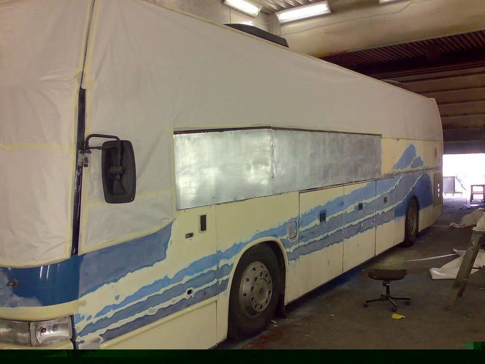

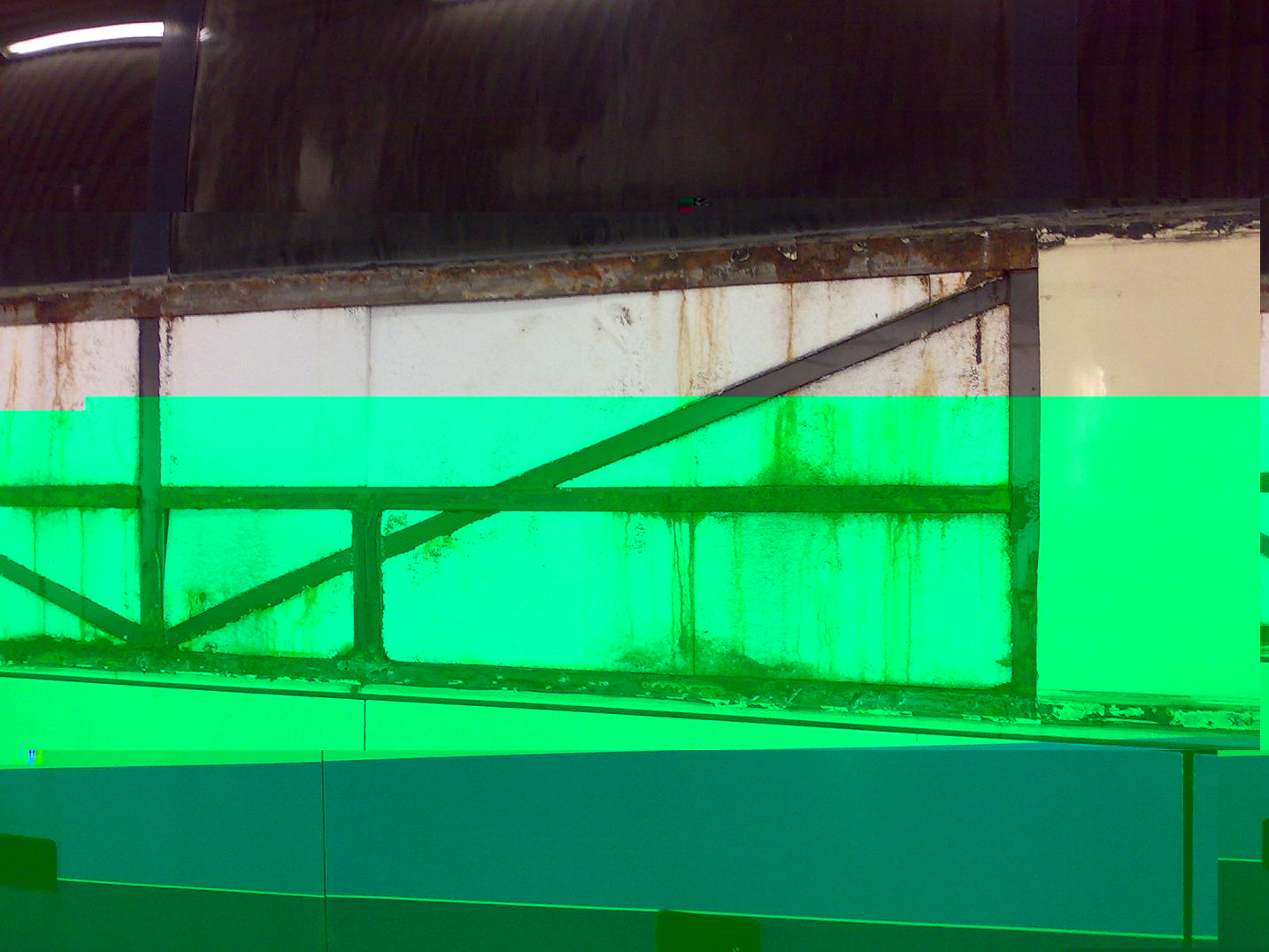

Nyt on omasta Deltasta kylkipellit irti, niiteillä tai pistehitseillä näytti olevan kiinni mutta paineilma iskutaltalla napsuu nätisti poikki ja irti. Rälläkällä katkaistiin sitten se osa joka vaihdetaan.
Palkit oli odotettua paremmassa kunnossa, hitsattavaa ei ole vaan ainoastaan osittaista pintaruostetta. Iso osa putkista vielä täydessä maalissa - kyllä Lappi pitää autonsa hyvässä kunnossa :D
EDIT: ja se vielä piti kertoa että deltan kylkipelti on asennettu hieman kaarelle, ei niinkään vedetty tiukalle ja suoraan. Keskella kulkeva vaakapalkki on noin sentin ulompana kuin reunat joten se asettuu siihen luonnostaan hieman kaarelle. Tämä varmaankin estää tehokkaasti resonointia.
Osassa palkeista vielä asennusmassat mutta ne lähtee lastalla nätisti.

Näyttää ruostuminen deltassa lähtevän liikkeelle siitä kohdasta jossa kylkipelti on kiinni rungossa. Tehtaalla on selvästi ruiskutettu ruosteensuoja koteloon sen jälkeen kun kylkipellit on jo kiinnitetty jolloin suoja-ainetta ei mene kunnolla niihin kohtiin joissa pelti ja runko vastaavat toisiinsa. Mutta vesihän sinne kyllä pääsee :evil:
Uudet pellit laitettiin sinkitystä joten niitä ei kyllä enään uusiin tarvitse vaihtaa :lol: ennemmin loppuu auto jostain muualta :wink:
Etu ja takaoven pelti vaihdettiin kokonaan, molemmat on vain liimalla kiinni. Varsinkin takaoven pelti irtosi helposti kun liimajämät näytti ihan siltä kuin se olisi vedetty bostikilla kiinni :lol: No, nyt laitettiin hieman eri ainetta. Etuoven pelti katkaistiin ikkunan alareunan kohdalta jolloin "kehykset" jäi vielä vanhaa peltiä.
Maanantaina saadaan pohjaväri pintaan ja näillä näkyminen keskiviikkona lopullinen väri 8)

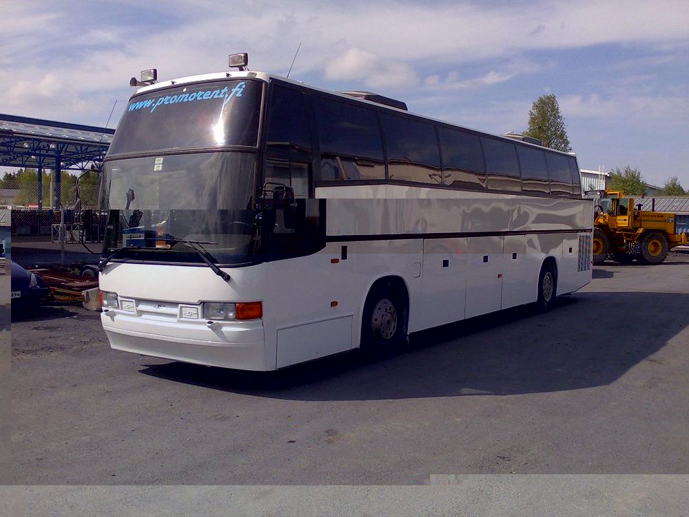

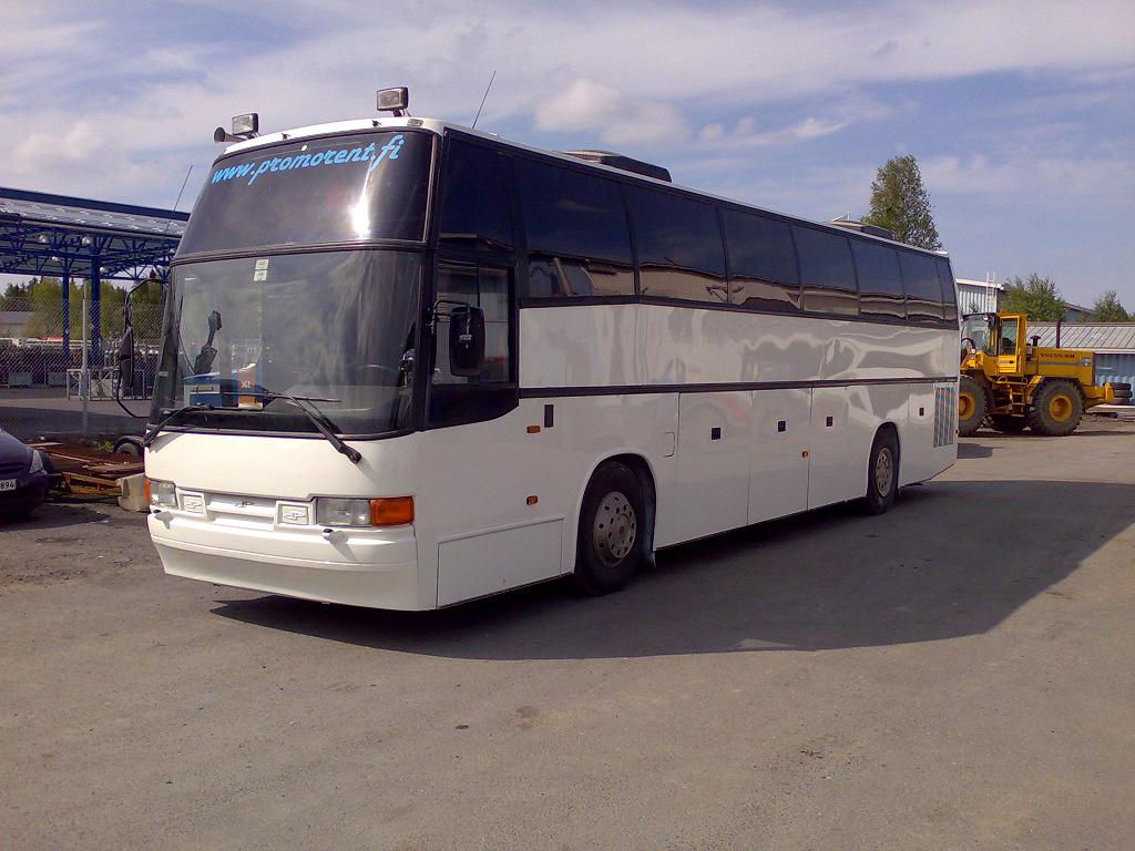

Ja tällainen siitä sitten tuli :D
Re: Deltan kylkipeltien vaihto
No niin, väritön bussi =) Hieno tuli, pikkusen peilailee mutta ompahan ehjä!
Taitaa olla tämän hetken suosituin väri bussimaailmassa :shock: :lol: On se uusi maalipinta aina siisti :wink:
