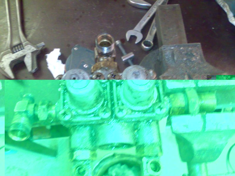

morjesta, oisko kellään tietoa et mistä päin autoo vois löytyy paineilma järjestelmän nelipiiriventtiili?? menopeli on volvo b58, kutteri 9:n kopalla. täs rupee vaan itellä paineet nousee kun kesä lähenee
elikkäs autolle on tehty seuraavaa: kompura oli paskana ja se kunnostettiin, vanhaa ei sisuskaluihin jääny kun kampiakseli
kompura kiinne ja käyntiin alku näytti ihan hyvälle rupes paineet pikkusen nousee hyvin hiljaa tosin ja sit "poks" tiiviste petti ja paineet pääs jäähytys järjestelmää "aika komees kaares lens nesteet kun oli paisuntasäiliön korkki auki
" syy ehkä löyty minkä takii tiiviste petti kompuralt lähtevä paine putki oli aivan tukossa. karstapaskaa täynnä. putki putsattiin ja nyt kulkee ilma paremmin. paineet nousee noin 5.bar ja kun paineet on nollissa ja laittaa auton käyntiin niin rupee heti pumppaa myös ilmajousille. eikös sen pitäis vasta sitte 5:en jälkee??? et tuli mielee et jos se nelipiiriventtiili vois olla sökö tai ainakii osa syy????

Painesäiliön päässä, kuva kertoo ulkonäön..
Nuo jousi"motukat" myös alla, eli niitä 2+2.
- neliventtiili.jpg (94.68 KiB) Katsottu 6274 kertaa

Ettei sulla olis sellaset takaiskut/paineventtiilit säiliön päässä kuten mun b58:ssa?

Tuommonen hässäkkä on meidän autossa, veikkaus että jossain etuakselin kohdalla.

Aivan, eli "four-circuit protection valve". Se on takaisku ja paineensäätö, vapaasti käännettynä neli piiri turva/suojaventtiili. ja löytyy tuon linkin kaaviosta http://www.volvodemort.com/technical/Vo ... age010.jpg , jonka Addica jo laitoi linkkinä tuohon B10M paineilmakaavio keskusteluun.Reddewil kirjoitti:Ettei sulla olis sellaset takaiskut/paineventtiilit säiliön päässä kuten mun b58:ssa?
Käytin tuon omani osina, hieman vettä ja likaa löytyi sisältä. Jokaisen kannen alta löytyvät kalvot, muoviset, kumitiivisteiset venttiililautaset oli ok ja tuon keskellä olevan pyöreän, segerillä lukitun kannen alla olevat messinkimännät, 2 kpl myös ok, niissäkin otsapinnassa kuminen "istukka" tiiviste. Eli jos nuo tiivisteet menee rikki tai likaa väliin, on ongelmia tiedossa. Noiden "tissien" päässä on säätöruuvit tuon muovisuojan alla, mutta niihin ei pidä koskea, koska säätö ei itsestään muutu ja jos paineet on pelannu oikeis, säätöä ei tarvita.
Kannattaa purkaessa painaa mielen jousien paikat ja osien järjestys, että tulee samat osat takaisin oikeisiin paikkoihin

Suojaventtiilin tarkoitus on varmistaa käyttöjarruille riittävä ilmanpaine ennen kuin käsijarrupiiri ja lisälaitepiiri täyttyvät.
Käsijarrupiiri ei saa täyttyä missään tapauksessa ennen käyttöjarrupiirejä, tällöin ei pääse syntymään tilannetta, että autolla ajetaan ilman jarruja.
Samalla suojaventtiili varmistaa riittävän paineen käyttöjarruille, jos lisälaite/käsijarrupiiriin tulee iso ilmavuoto.
Ei ole merkitystä kumpiko jarrupiireistä 1 tai 2 alkaa täyttyä ensin, kunhan täyttyvät ennen muita piirejä.

kiitoksia kuvasta ja vinkeistä. pitänee viikonloppuna jälleen asiaa tutkailla.taka-akselin etu puolella on kaksi painesäiliötä vierekkäin joiden päässä on muistaakseni vähän kuvan näköinen "mokkula" ei tainnut olla ihan vastaava. mutta tutkitaan asiaa. kompuralta lähtevä paineletku tulee suoraan toiseen näistä säiliöistä josta se haarottuu myös siihen viereiseen.
