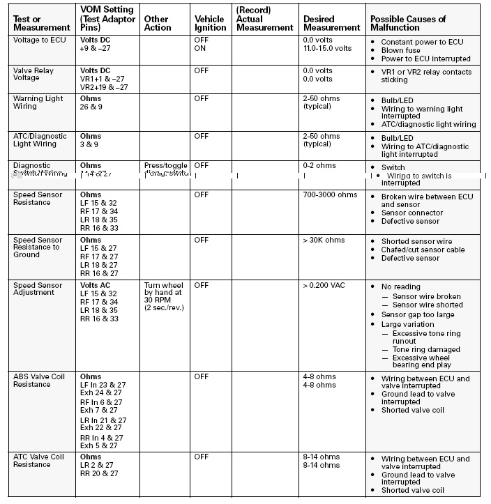

Mittauspisteet boksilta
Lampulle löytyy rakennusohjeet, mutta en nyt kykene etsimään.
- abs2.jpg (35.35 KiB) Katsottu 9734 kertaa
- abs.jpg (174.22 KiB) Katsottu 9734 kertaa

Tuo edellinen taulukko on netistä kaivettu ja vastusarvot näyttää olevan väärin tai sitten ameriikassa on eri komponentit.
Magneettiventtiilien käämivastus on noin 15-20 ohmia ja antureiden noin 1,5 kohmia.

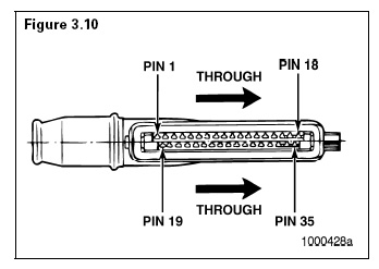

Kumpi boksi siellä on?
- boksi1.jpg (16.48 KiB) Katsottu 9731 kertaa
- boksi2.jpg (17.71 KiB) Katsottu 9731 kertaa

Re: wabkon abs poksin johtokaaviota
boksi 1 näyttäisi tutummalta.
Aha, se on se vanhempi boksi, b-type. Siinä ei ole vikamuistia ollenkaan.
Tuo taulukkokin on uudemmalle boksille, mutta on muistaakseni ihan sama kuin vanhalle boksille.
Wabcon sivuilta löydät tuohon b-typeen kaavion, on vaan hemmetin huonolaatuinen.
Ei pysty linkittämään tähän, joku ihmeen java-sovellus vissiin.
