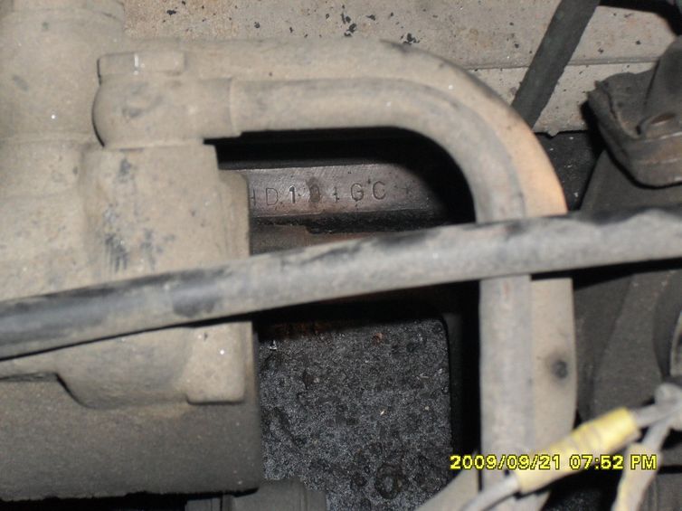

Re: B10M moottorin termostaatti
Kyllä b58 on myös thd 100 moottoreita.
Kuvassa moottorin tyyppi numero ruiskutuspumpun etupuolella runkopalkin alla (thd 101).

Loistavaa, oisko sulla vielä tästä kuvasta "isompaa/laajempaa" kuvaa, niin saisin paikallistettua tuon numeron omasta moottorista? Kun en ole vielä numeroa löytänytMimyy kirjoitti:Kyllä b58 on myös thd 100 moottoreita.
Kyllä se numero löytyy kun kömpii kuljettajan puolelta katsomaan ruiskutuspumpun kohdalta lohkon sileää pintaa. Omassa lukee THD 100 D *416*10912 ja ohjekirjan sekä lehtijutun mukaan tämä on 260 hv moottori.

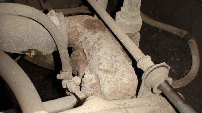

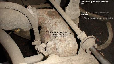

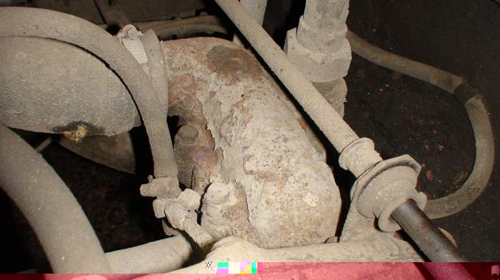

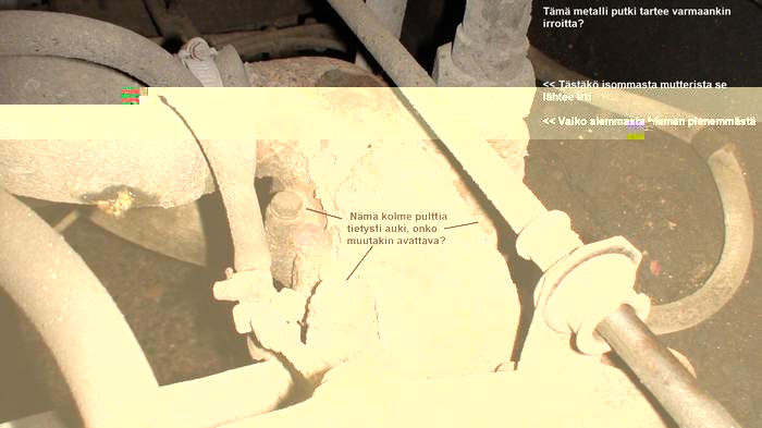

Tämäkö se on termostaatin koppa
istuuko ne siinä kopan alla vierekkäin molemmat 81*C termarit
Mitä kaikkea tarvitsee purkaa että pääsee vaihtamaan
Tuolla kotelon alla on yhteensä 4 termostaattia. Vanhemmissa koneissa käytettiin 2x81 1x76 ja 1x60 termostaatteja. Uudemmissa tuo 76 asteinen korvattiin 81 asteisella.
Jos autolla ajetaan talvisin, ei kannata laittaa tuota 76 asteista vaan kaikki kolme päätermaria 81 asteisia.
60 asteinen on lämmityslaitepiiriin.
Vaihda samalla termarin tiivisteet ja se pieni o-rengas.

Sitä kohtaa luulin runkopalkiksi no täytyy kaapia esiin. Tuon räjähdyskuvan mukaan minusta sinne ei sovi kuin 3 termaria. Muttä tässä vielä lisäkysymys avaamisesta.
