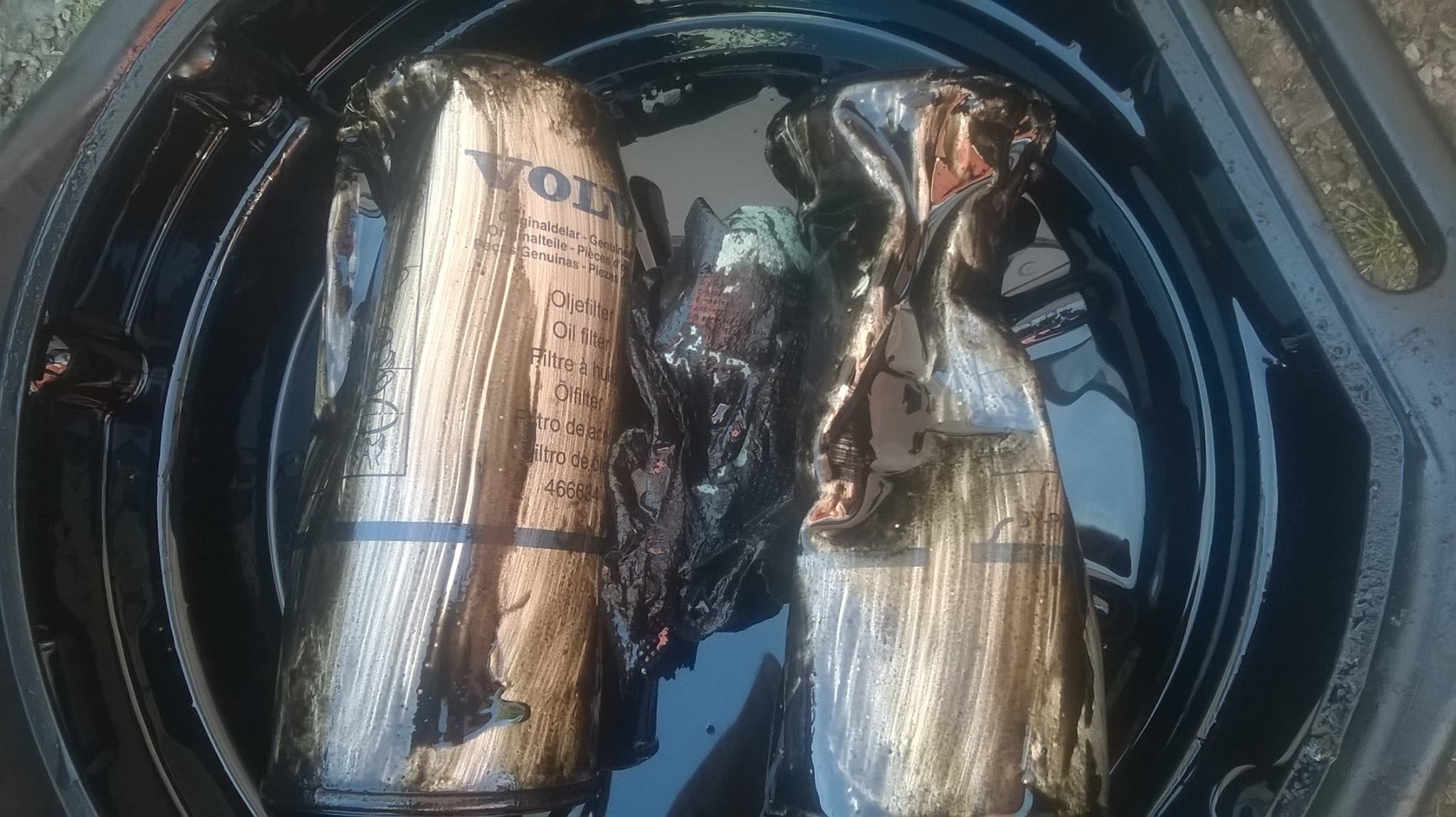

Moottori ihan samoilla periaatteilla kuin tuo B58. Lohkosta löytyy kaksi proppua ja öljysäiliöstä yksi. Taisivat olla 12 mm kuusiokannalla tai jotain sinnepäin. Keula pukeille ja kannattanee ensimmäisenä löysätä suodattimet kun on vielä tilaa ährätä ennen kuin paineet laskee (itsellänihän laskee aika nopeasti....). Suodattimet voivat olla ihan perhanan tiukassa, eli kunnon suodatinavain ja jatkovartta. Öljysäiliön alle niin iso astia kuin mahtuu, ettei tarvii vauhdista vaihtaa. Öljyt ulos, uudet sisään, suodattimet täyteen öljyä ja voidellulla tiivistepinnalla paikoilleen. Ovat erilaisia eikä voi sekoittaa kun karan kierre on eri. Kone tulille ja lisäilemään öljyä säiliöön. Mulla meni n. 35...36 litraa. Puuilosta hain 2x20 pyttyä Super HPD:tä niin niillä pärjäsi. Suodattimet taisivat maksaa Trailconilla n. 35 eur, se sivuvirtaussuodatin oli kalliimpi.

Tuon verta joutu vääntämään ennenkuin antautuvat 8)

Selfie kirjoitti:Tuon verta joutu vääntämään ennenkuin antautuvat 8)
Eihän nuo ollu etes kiinni kun on noin rutussa auenneet :mrgreen:
