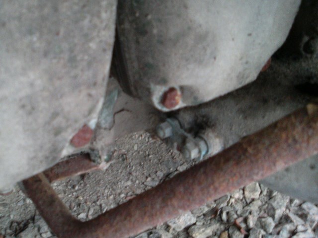

Jostain syystä imusarjan esilämmittimen paksu virtajohto oli heitetty ilmanputsarin juureen ja kaapelikengän päällä oli pätkä letkua. Kokeilin että virta tulee silloin kuin pitääkin mutta mihin tuo paksu vihreä virtajohto kytketään? Onko kellä samanlainen kuin tuossa kuvassa? Kuva on kyllä hölmösti pystyssä. Tuossa ahtoputkessa on pultteja kummallakin puolella ja ruuvinkannat alla, miten nuo pitää olla?

Et oo tai onko kukaan kurkannu tonne imusarjan sisään, mitä siellä on? Selviäis tuo kytkentä kertaheitolla. Ite pyörittelin noita sivulla olevia 17mm pultteja, pyörii mut eivät aukea. Sullakin näyttää olevan hittattu se mutteri keskeltä, mikä lie... Noita alapuolella olevia en huomannu iteltä edes kattoa. Niin ja lähti mullakin toissapäivänä hyvin pakkasesta käyntiin n.4sek startilla :D ilman pakkosyöttöä.

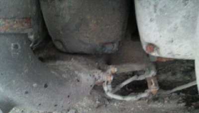

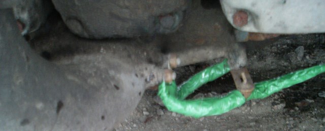

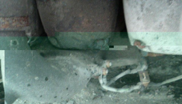

Minulla Volvo B58 ja 79 v. mallissa näyttäs olevan johdot näin. Tuosta ahtimesta tulevaan putkeen oikeallepuolelle tulee ne johdot, virta tulee uloinpaan mutteriin ja maa sisenpään ja vasemmalla puolella ahdinta on kaksi mutteria yhdistetty peltilätkällä. Minulla nuo johdot, niistä oli pahasti suojakuori rikkoitunut joten teippasin ne. Kokeilin panin bussin virran päälle avaimesta ja hehkun myös päälle sitten menin kokeilemaan tuleeko virta johtoon niin kyllä tuli. Ja minutin hehkun jälkeen bussi käyntiin ja lähti heti ja savuttaa todella vähän kylmänäkin. Laitan kuvia tähän.

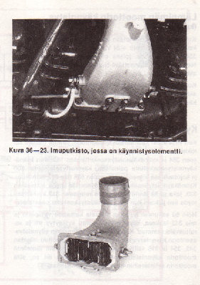

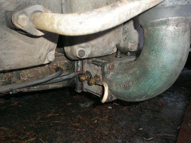

Imuputkessa on sisällä yksinkertainen metallivastus, toiseen napaan tulee maadoituspiuha koneen runkoon ja toiseen virransyöttö solenoidilta.
Kannattaa välttää vastuksen kiinnitysruuvien pyörittelyä imuputken ollessa kiinni imusarjassa, eristeprikat voivat vaurioitua ja tuloksena oikosulku.

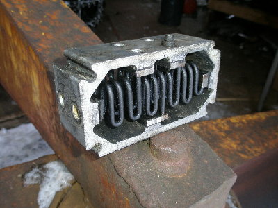

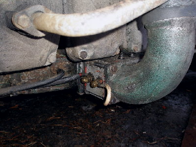

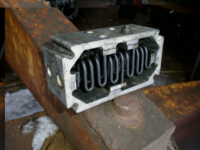

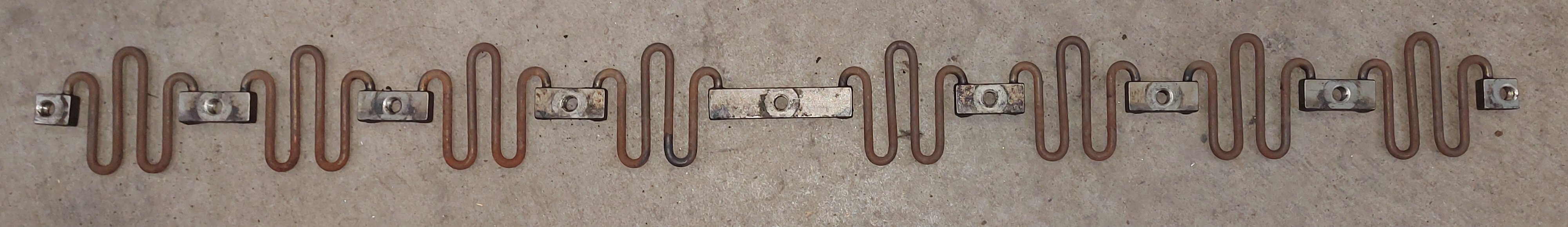

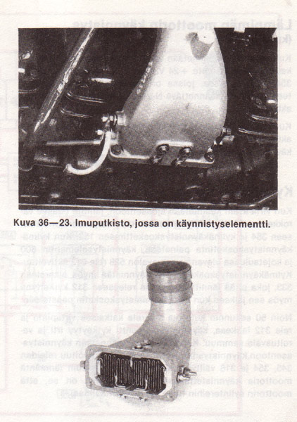

B10 lämmitin kuvat.
Re: Volvon imusarjan esilämmitin
Onko tuo PekuMAN66:n kuva nyt B10 moottorista, kun itsellä imusarja on Puu Tiaisen kuvan mukainen, jossa yhtenäinen imutorvi ahtimelta imusarjaan? (lisäksi itsellä öljyn paluu ahtimelta on moottorin alle eikä venttiilikoppaan) PekuMAN66:n lämpöelementti olisi ainakin helposti purettavissa pois ahdistamasta, mutta mites tuo toinen malli? Täytykö se mennä likamaan kädet tuonne pihalle :D

Reddewil kirjoitti:Mutta siis missä moottorissa menee ahtimen öljynpaluu alas ja lämmitin on imusarjan sisässä ilman välipalikkaa?
Taitaa B58:n alustalla olevissa moottoreissa olla tuo vanhempi versio ja B10:ssä sit erillinen elementti. Onhan B10 paljon muitakin eroja, mm. jousitus. Vaihdekeppi ainaki helppo tunnistin, B 10:ssä suora keppi, samoin moottorissa eroja , turbon öljyn paluu 5. sylinterin venttiilikoppaan ja B58:ssa öljy palaa putkistoon moottorin alle.
Vastukselle on muistaakseni sulake akkukotelossa, pitääpä tarkistaa se, niin näkee suunnilleen max virran sen koosta.
Jos vastus ei toimi tai on otettu pois käytöstä, mielestäni kotelo kannattaa avata ennen kytkemistä, että näkee sen kunnon. Moottori ei tykkää hyvää jos vastuksesta irtoaisi jotain paloja jos se alkaa hitsaamaan imukotelossa. Omassani yksi "kiekura" oli irronnut juotoksesta, mutta oli onneksi sen verran kiinni että pysyi paikallaan.

Vanha ketju mutta löytyskö jollain tietoa? Kyseessä siis B10M kuvan mukasesta vastuksesta. Löysin jostain et vastus pitäs olla 0.3 ohmia, onko tämä oikea arvo? Mulla irrallaan mitattuna 0.9 ohmia. Mahtaako olla villinen? Lämpee kyllä kun antaa virtaa laturilla.
