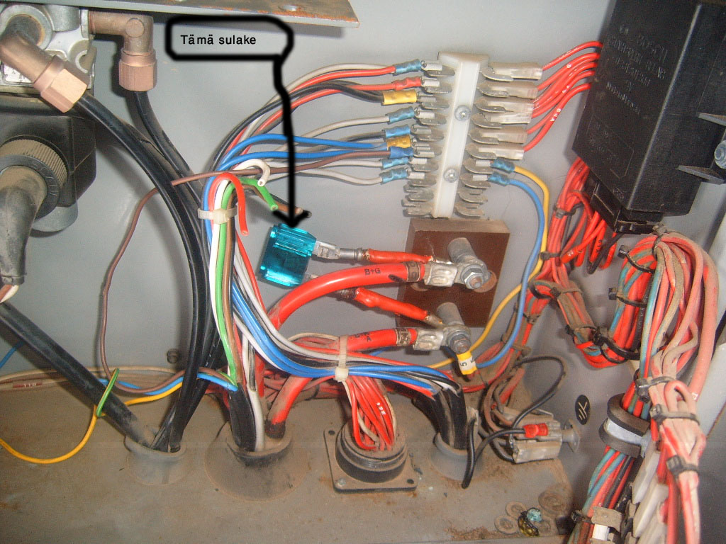

Morjensta kaikille!
nyt iski meidän kulkuriin v...mäinen vika!!
tuolla takana (konehuoneessa) on metalliboksi jossa on 60A suleke (navankäännönesto) se palaa heti kun laittaa auton käyntiin!!
osaako kukaan kertoa mistä se voisi johtua. Nyt auto ei lataa ajonaikana ollenkaan.(latauksen merkkivalo ei kuitenkaan syty, mutta jännitemittari mittaritaulussa näyttää alle 24v)
-Harri-

Tarkoitatko mahdollisesti Scanian omaa sähkökaappia? Siellä on polariteettisuojasulake, oliskohan siitä kysymys, kuvia?
- Kivilintu
- Viestit: 181
- Liittynyt: 26 Elo 2007 22:42
- Truck: Scania K82 kiitokori
- Location: Orivesi
- Member id: 058
- Paikkakunta: Orivesi
Re: scania k82 / sulakevikaan apua?

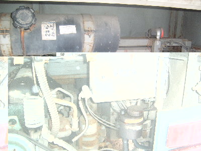

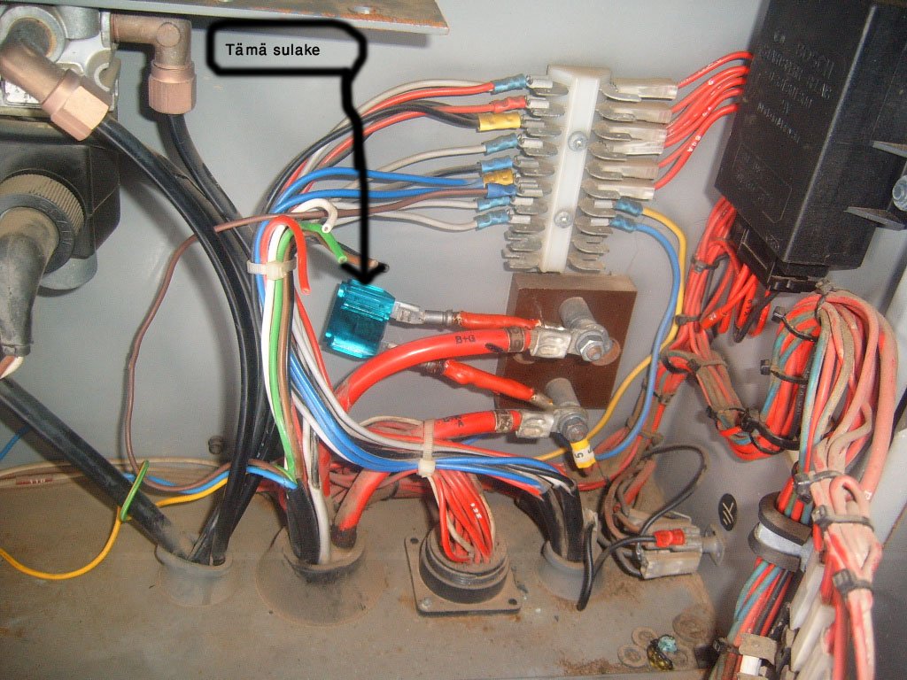

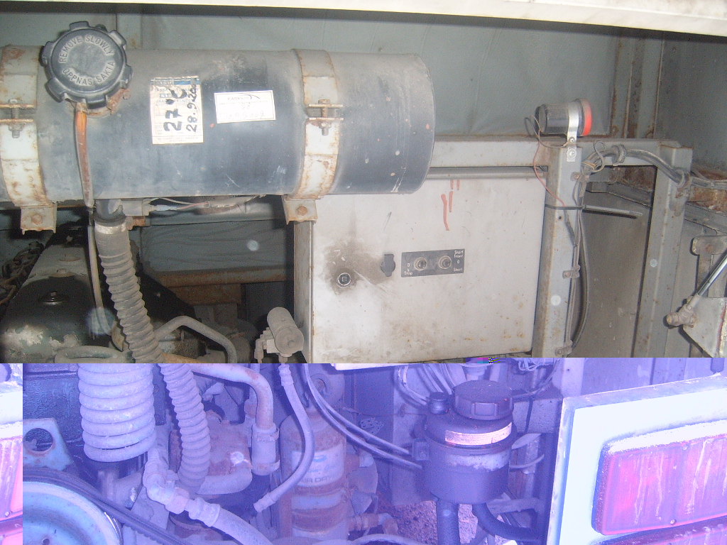

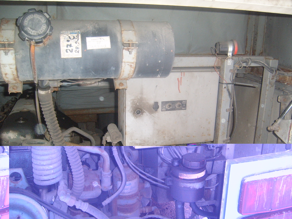

laitan tähän muutaman kuvan jos se selventää asiaa.
#58 "Pikkarainen" scania k82 kiitokori -85
- Puu Tiainen
- Erityisasiantuntija
- Viestit: 880
- Location: Etelä Suomi
Täytyy sanoa että onpa outo kytkentä. Johtomerkinnöistä päätellen laturilta startille menevä kaapeli, mutta en ole koskaan nähnyt sulaketta tuossa paikassa. Tuo on koritehtaan viritelmä, ilmeisesti otettu jollekin korilaitteelle tuosta syöttö. En osaa neuvoa ilman kaaviota, tuolla voi olla vaikka mitä takana.
Ellei sitten akkulaatikossa olevaa 50A sulaketta ole siirretty taakse. Normaalisti akkukotelossa on 2 50A sulaketta vierekkäin.

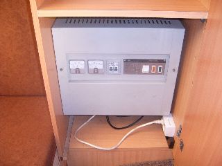

Voisko se liittyä tohon latauslaitteeseen joka lataa akut myös maasähkön kautta? siinähän on sellainen erotuslaite samassa? Alan tutkimaan asiaa ja koitan selvittää mihin toi kaapeli menee ja laitan siitä sitten lisä infoa tänne?
-Harri-
tässä vielä kuva muuntolaitteesta
-Harri-

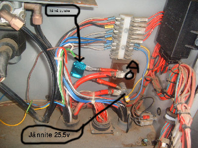

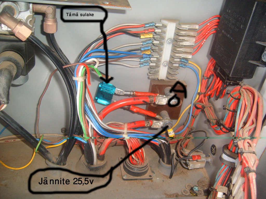

alla olevassa kuvassa kirjaimella A merkityssä nastassa on jännite 0v, mutta kun laittaa auton käyntiin alkaa jännite nousta yli 100v!!!!! Tänhän pitäisi tietääkseni nousta vain jonnekkin 26 - 28v eikö?
onko laturi rikki vai onko jossain olemassa jokin jännitteen tasaaja erikseen?
-Harri-
ps. jos joku tietää asiasta enemmän, niin mulle voi soittaakkin 0452367255
uutta tietoa
-Harri-

Kattelin 2 sarjan kaaviota, kyllä tuo sulake on piiretty kaavioon. Alkuperäinen sulake on varmaan korvattu tuollaisella virityksellä.
Sulake on laturilta -> startille -> päävirtakatkaisijalle menevässä johdossa, laturin ja startin välissä. Kyllähän tuo vaikuttaa laturin vialta, jos sulla on boschin 120A laturi, voi siihen vaihtaa pelkän säätimenkin.
Mutta akkujännite pitäisi olla moottori pysähdyksissäkin liitännässä A, oliskohan siellä jokin rele vielä välissä.
Oliko sulla maasähkö kiinni jännitettä mitattaessa?

maasähkö oli irti ja jännite oli ensin 0v. mut kun laitoin auton käyntiin alkoi jännite nousta yli 100v. Sammutin koneen ja jännite alkoi pikkuhiljaa tippumaan 0V:iin.
Soitin kiitokorille ja lupasvat tänään iltapäivällä soitella jospa siellä joku tietäis mikä on vikana tai ainakin mistä lähteä ettimään. Laturia itsekkin aloin epäillä.
Tossa muuntolaitteen laturissa (maasähkö) on kaiketi myös ohjaus autonlataukselle ajonaikana sekä erotuslaite? Erotuslaite ei ainakaan toimi oikein, sillä se ei erota akkuja toisistaan kun starttipuolen jännite menee alle raja-arvojen!
Voisko vika olla tuolla latauslaitteella??
Jos jollain sattuu olemaan tähän kyseiseen sarjaan kuvia(sähkö yms) niin ottaisin nitä mielelläni vastaan, sillä itselläni ei ole kuin mittaritaulun sulake kuvat
-Harri-

Re: scania k82 / sulakevikaan apua? Uutta tietoa!!
Mihin se jännite nousee, kun kytket maasähkön. Jos se alkaa lataamaan kunnolla, jännite nousee tuon harmaan latauslaitteen mittarissa ja ampeerimittari näyttää latausta ja jännite nastassa pysyy alle 30V niin ainakin se latauslaite on silloin kunnossa.Kivilintu kirjoitti: Tossa muuntolaitteen laturissa (maasähkö) on kaiketi myös ohjaus autonlataukselle ajonaikana sekä erotuslaite? Erotuslaite ei ainakaan toimi oikein, sillä se ei erota akkuja toisistaan kun starttipuolen jännite menee alle raja-arvojen!
Kovasti itsekin kallistuisin tuon auton mottorin kyljessä olevan laturin jännitteen säädön vikaan. Ei tuo laite onnistune mitenkään nostamaan jännitettä siitä, mitä auton oma laturi antaa. Pääsetkö mittaamaan jännitettä suoraan auton laturin nastoista?
Itselläni on 100% saman näköinen lataus-/erotuslaite ja siitä poksahti se laturi ihan ilman oireita ja näkyvää syytä. Ei vaan lataa enää, ei. Erotuslaitteena se toimii edelleen onneksi oikein ja hyvin ja ohjaa lataustakin ihan oikein. Se vaan on tarkka siitä, kumpi niistä kahdesta paksusta "+" piuhasta menee starttiakuille ja kumpi hupiakuille. Minulla olivat hetken väärin päin ja moottorin latauksen ohjaus ei toiminut sen jälkeen, kun erotuslaite erotti. Siihen asti latasi molempia kyllä.

Maasähköllä lataa ihan oikein, erotus puoli ei vain toimi. Jos sulla on sama laite, niin mitenpäin sulla ne + johdot on kytketty??Joe Cool kirjoitti:
Kiitokorilta soitettiin ja epäilivät auton omaa laturia eli sitä mikä on siellä konehuoneessa. Tod näköisesti jännitteen tasaaja rikki. Eivät olleet tälläiseen törmänneet aikaisemmin. Suosittelivat soittamaan Scanialle ja kyselemään sieltä.
Erotuslaitteen kohdalla ovat valmiit antamaan lisätietoa, kunhan ensin on tämä sulakkeen poltto ongelma ratkaistu.
Täytyy ottaa noi johdot irti laturista(siis auton) ja koittaa mitä arvoja antaa sitten.
Laitan niistä tähän sitten lisää tietoa kunhan kerkiän mittailemaan.
-Harri-

No niin,
laturista piuhojen irroitus osoittautui hankalaksi ja en ole niitä vielää irroittanut.
mutta.. laitoin uuden sulakkeen ja autokäyntiin.... kuvan a nastassa jännite 23,4v, lisää kierroksia ja sulake paloi ja jännite nous 45 v, auto tyhjäkäynnille takaisin ja jännite kipus 98v
täytyy alkaa purkaa tota laturia ja katsomaan mitä se on syönyt!
sitt alko toi muuntolaitteen masiina pitään pahaa hajua (muovikärryää) joten sekin piti ottaa pois päältä.
-Harri-
ok, kiitos vinkistä ja siellä itse asiassa Hankalan reissulla käytiin korjailemassa laturin hihnat ja kiristyspyörän laakerit. Hyvää palvelua saatin sunnuntai-iltana.
Ajattelin jos irroittais tosta muuntolaitteen laturista noi akun johdot irti ja kattois mitä tapahtuu kun laittaa auton käyntiin? joku viisaampi vois kertoa uskaltaako näin tehdä??
-Harri-
-Harri-
Minulla oli autoa ostaessani ko. Muuntolaite kokonaan irti. Kaikki piuhat oli katkaistu ja suojattu. Silti auto latasi omalla laturillaan starttiakkuja. Eli laite ohjaa kyllä sitä latausta, mutta ei tästä päätelleen pitäisi kierrättää ainakaan starttiakkujen latausta tuota kautta. Hupiakut se ladannee sitten tuon läpi tai ainakin erotuslaite päästää sen virran menemään - tästä en ole ihan varma, ei ole ollut tarvis mitata, kun alkoi toimia syksyllä heti, kun kytkin vain piuhat kohdalleen.Kivilintu kirjoitti: Ajattelin jos irroittais tosta muuntolaitteen laturista noi akun johdot irti ja kattois mitä tapahtuu kun laittaa auton käyntiin?
Mutta jos laurisi tosiaan antaa 100V ulos, sillä ehdit rikkoa jo pahimmassa taapuksessa monta muutakin paikkaa kokeillessasi...
ok, tässä tulee juuri vastaan se että onneksi siellä on sulake joka palaa kun jännite alkaa nousta.
Meinasin ottaa tosta latauslaitteesta ton starttiakuille menevän piuhan irti ja koittaa mitä tapahtuu, sillä se vois vaikka antaa suuntiman mistä alkaa ettimään vikaa.
Toivottavasti mitään ei ole kerinnyt palamaan
-Harri-
-Harri-
vaan tyhmä päättelyketju...
Tuon sulakkeen suurijännitteisessä navassa, eli se missä sulakkeen ollessa irti ja auton ollessa käynnissä on ~100V, mitä sielä on. Tuosta ruuvista näyttää lähtevän vain yksi paksu punainen johto, meneekö se laturille? Haarottuuko se jonnekin? jos niin minne? Jos ei muuta, niin ei sielä mikään muu voi tuottaa sähköä, eikä oikeastaan voi muutenkaan, jos maasähkölaturi on irtikytkettynä... oliko näin?.
Jos näin, voisi päätellä että vika on laturissa. Josta taas voisi ajatellä että laturin tehtävä, tehdä sähköä, jota se tekeekin, tosin liiaksi, ei laturi ole viallinen. Mutta... jos laturi lataa täysillä, latauksen säädin vaikuttaisi olevan viallinen.
Mutta jos tuon sulakkeen toisessa navassa on ainoastaan laturi, niin navan kelluessa ilmassa, ilman kuormaa, saattaa siihen normaalistikin kehittyäkin tuo 100v.
Tällöin pitäisi miettiä mikä tuon sulakkeen polttaa, ja jos tuo sulake on laturin ja akun välissä, niinkuin aikaisemmin oletettiin. Tällöin latausvirta olisi enemmän kuin tuo sulakkeen arvo, eli 60A.
Olivatko akut tyhjät? Tällöin sulake olisi vain liian pieni tuohon paikkaan... 23,4V on latauksen ollessa päällä aika vähän. Tyhjäkäynillä sulake ei palanut? Vasta kierroksilla? Kokeilisin uudelleen isommalla sulakkeella, mittari kytkettynä. Auto käynnissä jännitteen pitäisi olla ~28V, jos pysyy tässä, oli sulake liian pieni.
jos ei, niin vika voisi edelleen olla ylilatauksessa -> latauksensäädinvika.
- Puu Tiainen
- Viestit: 880
Tuo sulake on kyllä liian pieni tuohon paikkaan, siellä on todennäköisesti 120A laturi ja silloin sulakkeen pitäisi olla 150A luokkaa.
Laturin latausjännite nousee kun kuorma häviää B+ navasta (sulake palaa), korkea jännite ei sulaketta polta vaan korkea virtamäärä.
Onkohan sulake vaihdettu pienempään viimeaikoina vai onko johonkin tullut lisää virrankulutusta? Tyhjillä akuilla 60A sulake ei kierroksilla kestä, tyhjäkäynnillä vielä menee.
Kannattaa tosiaan koittaa isommalla sulakkeella, jos ei auta niin tuo kytke erotuslaite pois linjasta, pelkästään tuo starttiakuille menevä linja käyttöön.
Tuo koko sulakeviritys on jotenkin arveluttava, siinä pitäisi olla peltiliuskasulake.
Onko vielä kuvaa auton laturista?
Tarkennus: Jännite nousee ainoastaan laturin B+ ja tuon navan A välillä sulakkeen palaessa, sulakkeelta eteenpäin linjassa on normaali akkujännite joten mitään tuhoa ei tuosta jännitteennoususta muille laitteille voi aiheutua. Tuskin latausjännite kuitenkaan on ollut 100v, silloin kyllä akutkin vaurioituisivat
