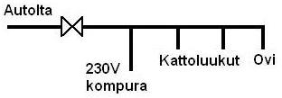

kuinkakohan vaikee/laiton operaatio ois et laittais pienen kompuran ja vaihtohanan ovelle. et ovi toimis, vaikka auto muuten oiski paineetta. sitähän alkuperänen viesti pääasiassa koski.

Itse mitettinyt saman, eli voisi hanalla vaihtaa niin että ei koko autoon laiteta paineita, vaan pelkästään ovelle (ja minulla jäisi myös kattokanavaien luukut samalla kun ovat samassa linjassa oven kanssa) ja just ulkoisen kompuran kanssa. Ajattelin jos laittaa tuollaisen sulkuhanan, niin voi auton myös "paineistaa" esim ennen lähtöä, kun laittaa kompuran päälle ja avaa hanan.

Minulla esim. on tuollainen vippiovi, eli samanlainen kun noissa autoissa yleensä on takaovena, alas ulos ja sivulle. Sitä kun on vähän vaikea käyttää käsin, ei tahdo millään pysyä kiinni, aina jää monen sentin rako.

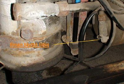

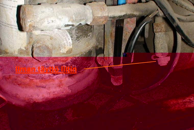

Sulla on varmaan siellä haldexin 2 tornikuivaaja, alunperin täyttöletku tulee kuvassa näkyvään oranssiin linjaan, toinen pää voi olla auton keulassa tai oikeastaan missä vaan, mihin se on haluttu laittaa. Tästä liitännästä täyttyy koko paineilmajärjestelmä.
Liitännän voi tehdä myös auton lisälaitepiiriin, josta ovi ottaa käyttöpaineen, jos sun auto on alle -93 vuosimallinen, tämä säiliö löytyy etuoven edestä tai takaa. Säiliössä on mittaliitin johon on hyvä kytkeä täyttöliitin. Jos auto on uudempi, säiliö on etuakselin takana rungon keskellä.
Suosittelen kuitenkin alkuperäisen täyttöliitännän käyttämistä, se kulkee kuivaajan kautta eikä järjestelmään tule ylimääräistä kosteutta.

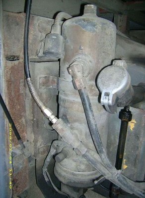

Pohjantähti
Re: Paineilman lisäys "manuaalisesti"?
Tällainen systeemi minulla oli jo auton ostaessa Volvo B10M vm 1980
Korjaamot käyttävät sitä tarvitessaan autoon paineet eivätkä viitsi pitää konetta käynnissä.
KajNyy1 kirjoitti:Tällainen systeemi minulla oli jo auton ostaessa Volvo B10M vm 1980
Mistä kohtaa tämä kuva on otettu, kun en osaa hahmottaa?

Eikös molemmat kuvat ole melkein samasta paikasta, eli Bendixin vierestä.
www.charternyholm.fi
only4pro kirjoitti:Eikös molemmat kuvat ole melkein samasta paikasta, eli Bendixin vierestä.
Pitää paikkansa ja molemmissa kuvissa näkyy myös B58 ja B10M mallien ulkoisen voiteluöljysöiliön lasinen öljytason tarkastusputki :wink:

Minulla ei taida olla tuota lasiputkea?? Eikös Mimyyn auto ole B9M? Minulla on ilmankuivain moottorin sylintereiden vieressä/edessä ja öljysäiliö toisella puolella akkujen vieressä.

only4pro kirjoitti:Minulla ei taida olla tuota lasiputkea?? Eikös Mimyyn auto ole B9M? Minulla on ilmankuivain moottorin sylintereiden vieressä/edessä ja öljysäiliö toisella puolella akkujen vieressä.
Sulla on ilmeisesti vanhempi malli B58.
Niissä on erilainen öljysäiliö, mittatikku on korkin alla.
Se vanhempi öljysäiliö on paljon parempi, ei ole tuota vuotavaa lasiputkea.
