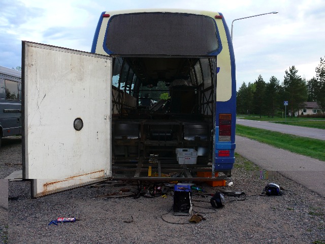

Nyt olisi eräs keikkabussitarjokas tuossa ja siinä pitäisi puhkaista sitten takaseinä isoksi (pari)oveksi, jottaa saa työnnettyä kamat nätisti rullilla sisään siltaa pitkin. Onko kuka läsnäolevista tehnyt takaovea suljettuun bussin perään? On kuulemma lasikuitukasetti se peräosa. Kärsiikö sen miten rälläköidä auki ja millaisia ovia ja karmeja olette keikkabusseihin asentaneet? Kuvat ja vinkit ovat erittäin tervetulleita, sillä takaovelllisia busseja ei oikein ole ja puhkaisupuuhiin joutuu aina...

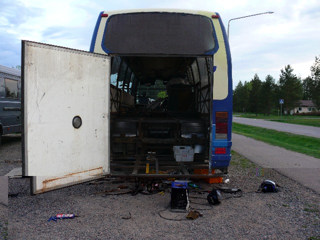

Tehty on.

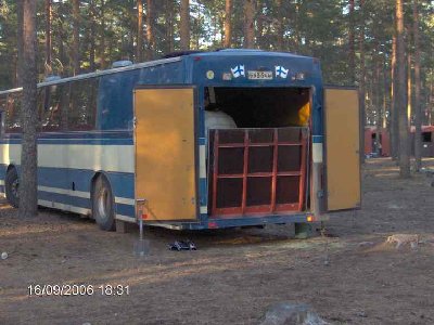

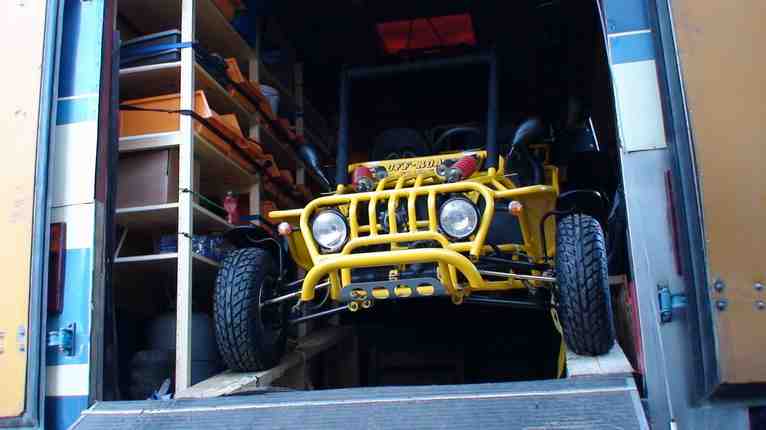

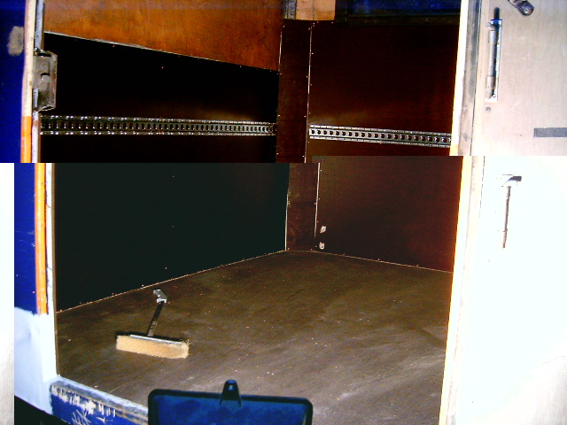

Sisäpuolelta kun purkaa ensin niin näkee missä kulkee palkit jne. Ne on hyvä nähdä niin homma hahmottuu sitä kautta miten homma kannattaa tehdä. Vasta sitten pukkaa oikean kokoisen reijän kun oven paikka+koko on selvillä. "Karmit hitsattiin ihan n.5x5cm neliöputkesta joka hitsattiin erinäisin keinoin palkkeihin jne. Ovi myös putkesta ja pellistä. Saranat isot ja terästä että kestää oven painon ja reissujen rytyytykset. Ja heti maalit pintaan ettei käy niinkuin tuossa että pellit ehti ruosteeseen ennen kuin tuosta tehtiin toinen versio.

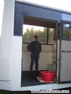

Kuvassa ensimmäinen kesken jäänyt versio joka oli liian tiukka sovitus ja pakkasella oli aina jumissa. Ovea siis pienennettiin ja että losahtaa pakkasella kiinni ja vaikka on kuraakin välissä. Kumitiivisteet reunoissa on poikaa. Maahan menevä 2. ramppi on nyt saranoitu tukevasti lattiaan ja se matkustaessa loksautetaan siirtosaranoilla 10cm sisäänpäin ja sitten nousee pystyyn koko oviaukon mittaisena ja hakasin se lukittuu paikalleen.
Lukon ja salvan suojaksi joku moinen kuvassa näkyvä roiskeläppä tms. muuten ei abloy aukene -24º pakkasessa ja keikka ala ajoissa ku kamat napottaa bussissa
Kalva/salpa toisin alemmaksi kuin mitä kuvassa. Ovea varten vielä joku lukitussysteemi ettei tuuli riepottele isoa ovea linttaa sitä mummon naamalle kun auto on baarin edessä jalkakäytävällä roudatessa.

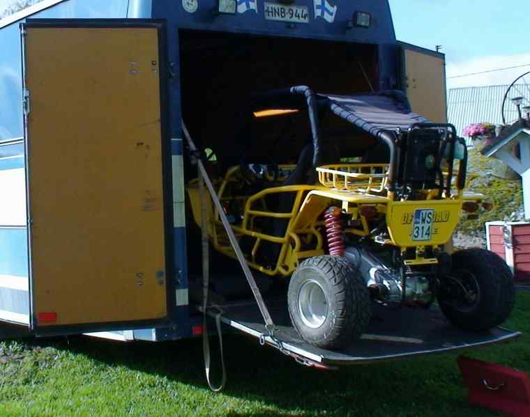

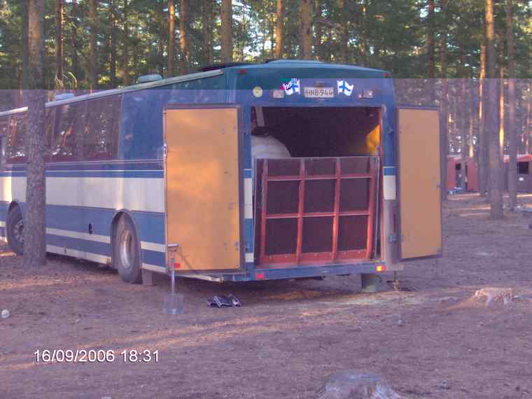

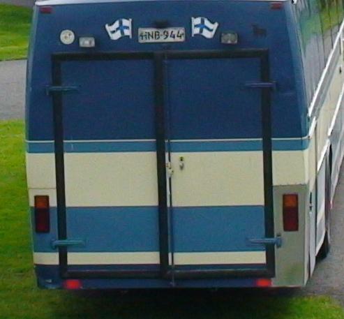

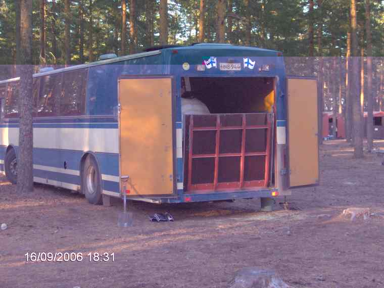

Tässä oma takaovi
Re: Oven puhkaisu perään?
Lisäksi kuva ovet suljettuna. Vain toisessa ovessa on kuormaauton suljinmekanismi mutta nyt laittaisin sen molempiin oviin.

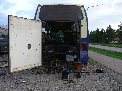

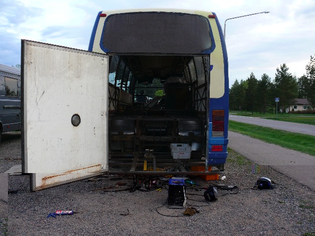

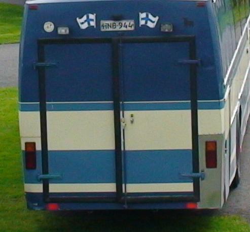

Tässä vanhasta keikkadösästä pöllitty ovi liitetty uuteen raatoon...

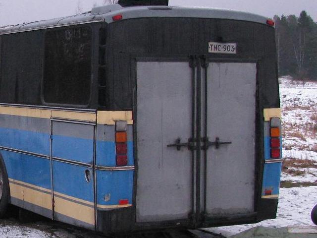

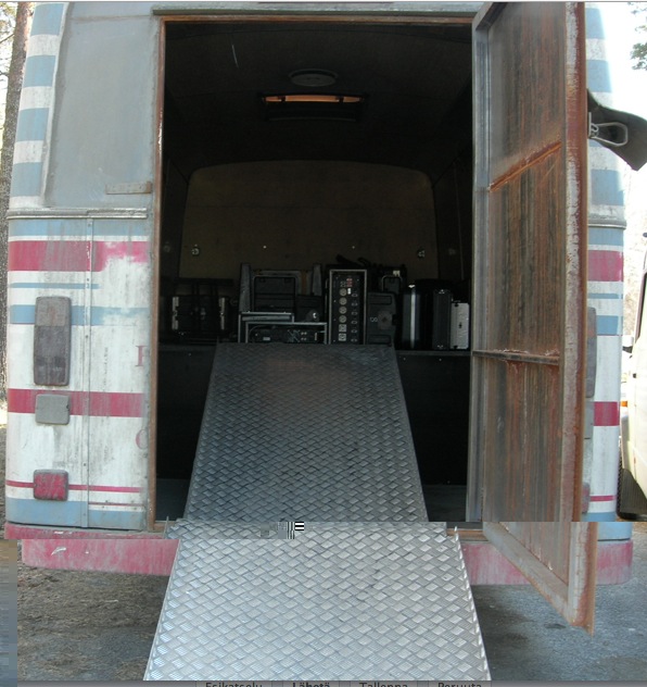

Tässä yksi mallisuoritus lisää samasta aiheesta (todennäköisesti peräisin samasta lähteestä kun KajNyy:n ovi)
-lukot kahta puolen, peräisin merikontista
-25x25 runko
-ulkona galvanoitu pelti
-reunoilla leveät kumilistat
-saumoissa (oven/karmin ja oven/oven välissä) U:n muotoinen kumilista
-kumilistan keskellä ohut metallilista josta niitattu kiinni oven runkoon
-sisällä vesivaneri
-välissä eriste (styrox)
-kynnyksessä U:n muotoiset listanpätkät ulkorampin pidikkeeksi
-sisällä toinen irrotettava ramppi ylempään osaan
Hyvää:
-tiivis - piti kuran ja pölyn ulkona
Jos nyt jotakin parannettavaa hakee niin:
-materiaalivalinnat - 16 vuotta tiesuolassa + sähköpari (galvanoitu pelti + runko mustaa + niitti) = reikä
-vedelle pitäisi suunnitella kulku - pystytolpista valunut vesi oli syövyttänyt alakynnykseen
-25x25 runko
-sisällä vesivaneri
Hyvää:
