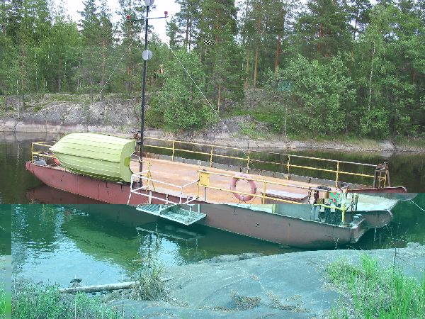

Vanha lossi olisi hyvä, mahtuisi parikin linkkua ihan renkaiden kanssa. Tuolla Savonlinnassa kellui muutama vuosi sitten lossinraato yhden lahden pohjukassa. Oli korvattu uudella isommalla ja vanha oli odottamassa kohtaloaan.
Tuo lossi on niin iso, ettei sitä voi kuljettaa maantiellä - joten projekti olisi Saimaan vaikutuspiirissä. Tielaitokselta voi varmaan saada tietoa aluksesta. Paikka on Kongonsaari Savonlinnassa
Mökki Saimaalla - tuohon perämoottori ja kompassi - siihen se ajatus sitten jäi :)
Veneen rakennuksessa ei ole mitään suurempia rajoitteita lain puolesta. Koneteho määrää sen pitääkö alus rekisteröidä vai ei. Joku hevosvoimaraja siinä on. Kuopiossa oli joku Pellepeloton rakentanut talopaketin betoniponttooneille 15-kaakkisella koneella. Siitä kiisteltiin monessa oikeusasteessa onko se vene vai laiton rakennus. En muista miten juttu ratkesi.
