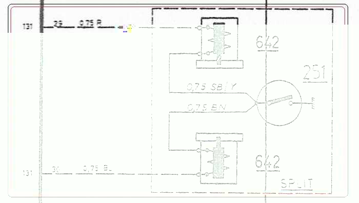

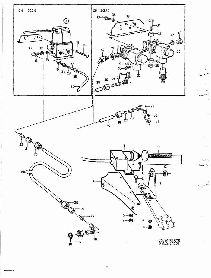

Päätin että tänä kesänä laitetaan H/L- vaihtaja kuntoon. Se lakkasi 2005 tammikuussa toimimasta, ilmalaitevika.
:arrow: haetaan ilmalaiteosat

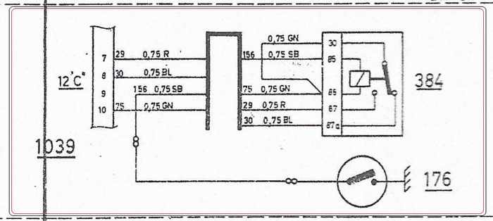

176 on vaihdekepin vaihtaja nappi
642 on magneettiventtiili ilmapuolella
251 0n vaihtajan asennon tunnistin

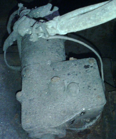

Ryömin tuolla autonalla ja otin tuosta vaihtajasta kuvan, mulla se vielä toimii. Millekkäs alueelle se laatikko on jäänyt jos se ei toimi, isolle vai pienelle. Tuo murikka on perän etupuolella. Eikös naftaa säästy kun matka ajossa pitkäperä päällä.

Itelle jäi aikanaan käsitys noilla työksenikin ajaneena, että tuo B-58:en peränvaihtaja on enempikin tarkoitettu käytettäväksi kun on jo isoin vaihde päällä ja halutaan saada kierroksia alemmas. B-10:n vaihtaja taas on ihan kai tarkoitettukin toimimaan joka vaihteen kanssa, eli esim. pikkukolmonen/isokolmonen jne.

B10M: ssä puolittaja vaihtaa vasta kun kytkin painetaan pohjaan(kytkinvarressa on tuo releiden maadoituskatkaisija), eli H/L-valintanapin voi kääntää jo valmiiksi toiseen asentoon ja kun sitten tarvii sitten sitä toista välitystä, käyttää vaan kytkintä pohjassa... H/L-vivun kääntely ilman kytkimen pohjassa käyttöä ei vaikuta mitään. Näin ainakin omassa autossa. KajNyy1:n kuvissa näkyy tuo kytkimen varsi jossa on se maad.katkaisin.
Re: H/L-vaihtaja B10M keväthuolto-ohjelmaan
PekuMAN66 kirjoitti:B10M: ssä puolittaja vaihtaa vasta kun kytkin painetaan pohjaan(kytkinvarressa on tuo releiden maadoituskatkaisija), eli H/L-valintanapin voi kääntää jo valmiiksi toiseen asentoon ja kun sitten tarvii sitten sitä toista välitystä, käyttää vaan kytkintä pohjassa... H/L-vivun kääntely ilman kytkimen pohjassa käyttöä ei vaikuta mitään. Näin ainakin omassa autossa. KajNyy1:n kuvissa näkyy tuo kytkimen varsi jossa on se maad.katkaisin.
Näin se toimi silloin kun se toimi. :(
Tarkoitat kai "kytkimellä" isossa kuvassa olevaa jonka osanumero on 2 ja kytkentäkaaviossa 251. Jos näin niin silloin voi helpommin ymmärtää miten sen pitää toimia. :idea:

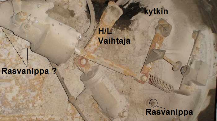

kävin ottamassa kuvan vaihdelaatikosta luukun kautta. Olenko ymmärtänyt laitteet oikein? Tuossa ensimmäisessä viestissä olevia magneettiventtiilejä en ole löytänyt viellä eivät ole vaihdelaatikon kyljessä.
H/L vaihtajan kiinnitysakseli on halkaisijaltaan puolet vaihtajan rungossa olevaan reikään nähden! Onko siitä pudonnut jokin osa pois?
Onko nuo rasvanipat kytkimen sylinterissä rasvanippoja? kuvan toinen rasvanippa on varmaankin sitten kytkimeen liittyvä nippa, missään nipassa ei ollut merkkejä siitä että olisi rasvaa laitettu. Paljonko voi puristaa tuohon kytkimen nippaan - vai onko riskinä että kytkin alkaa luistaa?

Eläpä työnnä tuohon nippaan rasvaa sillä se on kytkinnesteen ilmausruuvi... omassa samanlainen jonka joku on onnistunut katkaiseen :cry:
Omassa alkoi puolittaja kikkailemaan ja syynä oli tuossa kaitsun laittamassa kuvassa kytkimen vivun puolivälissä oleva anturi. kun kytkintä painaa pohjaan kopsahtaa tuo vipu tuohon anturin kirkkaaseen kuulaan ja anturi antaa paineet tuolle siirtäjälle mikä menee laatikkoon.
Jos jollain reklaa puolittaja eikä aina meinaa pelittää kantsii kattoa tuo säätö. ihan milleistä oli omassa kiinni että muuttu sillon tällön ongelmat semmosiksi ettei enään loikkari toiminut. nyt pelaa ku junan vessa.
