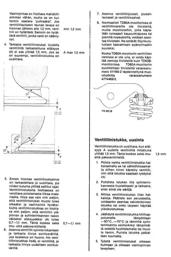

Ei kyllä tule heti mieleen missä isommassa diisselissä olis ketju, ehkä joku amerikanmoottori vois olla ketjullakin.
Kaivoin TD60:n kirjan esille. Venttiilin korkeudet oli ilmoitettu näin.
- TD60.jpg (71.51 KiB) Katsottu 22345 kertaa

arvelin tuossa ylempänä, kun nuo volvot syö istukkarenkaansa, tuohon ehkä asennettu uudet, jotka ovat syystä tai toisesta (jyrsimättä, väärät tai väärin asennettu) jääneet korkeiksi. mäntä kun käy "ihan venttiilissä kiinni" yläkuolokohdassa, miraamaton istukkarengas hyvinkin riittää siihen että venttiili ottaa mäntään.
istukkarengas voi myös olla senverran löysä, että kannen lämmetessä kunnolla on "pesässään irtonaisena" jolloin kilisee kunnes irtoaa kokonaan...
onkohan volvossa useita kansipahvikorkeuksia, kuten esim vw,ssä
liian matala kansipahvi....
