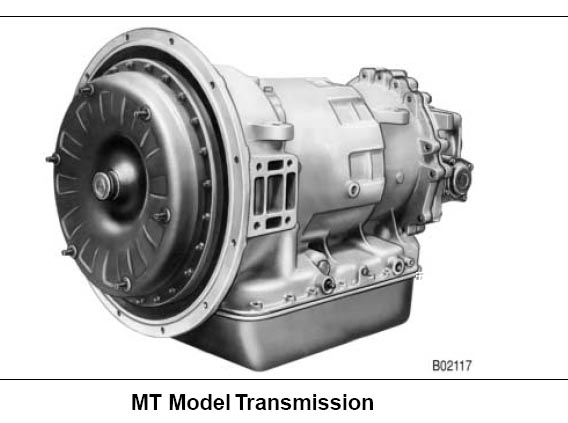

Noita Allisoneja näyttää sitten olevan aika montaa sorttia :roll: Mikä se tähän Volvoon passaa :?: Tarjolla olisi MT644 tyyppistä joka ilmeisesti käy :?: Sitten tymä kysymys, onko tuo kolme vai nelivaihteinen vai peräti 5? Paimelassa olisi laatikkoja, yhdellä liikennöitsijällä myös ja yksityisellä, siis oikein valita asti :D

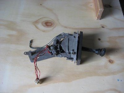

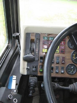

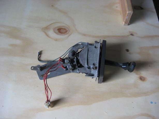

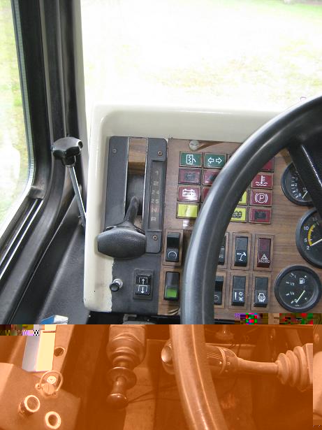

Millainen se shifteri on, onko missään kuvaa siitä? ei kyllä surffaamalla kuvaa löydy ja romikselle on 400km... Lähinnä että upotetaanko kojelautaan vai miten. Sitten vielä pitäs jossain saada kokeilla miten se pelaa käytännössä tai jos joku käyttäjä kertos. Onko tuon tyyppinen Allison ns. hyvä laatikko Volvoon vai kannattasko yrittää jotain muuta. Rupean tekemään kohta suurinta tekniikkapuolen hommaa mitä koko aikana mulla on ollut niin haluaisin tietysti lopputuloksesta hyvän ettei tunnu turhalta hommalta.

Tuosta allisonin tyypistä joka IRJAssa on en ole ihan varma mutta tuo 644 tuntuu jollainmuotoa tutulta . Laatikko on 4 vaihteinen ja siinä 3 ja 4 vaihde lukkiutuvat joten suorassa maantieajossa toimii kuin kova laatikko eikä siten edes lisää kulutusta maantiellä , nurkka-ajossa toki varmaan lisää , muuta myös helpottaa ajoa ainakin kulutuslisän verran ahtaissa paikoissa .
Shifterille oli sisussa valmis luukulla peitetty paikka(n.10x15cm) , varmaan Volvossakin , Volvoissa joita olen nähnyt on kojelaudassa ratin oikealla puolella .
Sähkötyöt rajoittuvat tuohon nelinapaiseen pistokkeesseen shifterissä johon kytketään peruutusvalo ja käynnistyksen esto vaihteen ollessa päällä ja tietysti lisänä vielä shifterin valaistus mittarivaloista.

Jos aiot Allisonin hommata, ota MT647, siihen on korjattu lukuisia MT644 heikkoja kohtia. Joihinkin 644 laatikoihin on korjauksien yhteydessä nämä muutokset tehty, muuta niistähän ei tiedä avaamatta laatikkoa.
