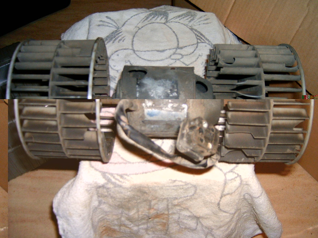

:? :cry: Lämppärin puhallin on heikossa hapessa, siipiä puuttuu, mihinköhän maakuntaan pitäis suunnistaa :shock:
Ei luvannu paikallinen hammaslääkärikään auttaa, ja se tekee sentäs proteeseitakin 8)

:D Muoviset kuoret tässäkin on, seuraavassa toisilta puolilta kuvattuna :D
kertoo olevansa Behr, rikkinäisissä siivissä n:o90.413.00.937
siiven koko 80kert 135/ 8mm akselilla, siipi on erikseen vaihdettavissa.
Moottori ja sen laakerit on ok.

:D Tänään olin hämmästyksen äimänkäkenä kun paikallinen varaosakauppias lupas toimittaa tohon pelkät uudt siivet, saas nähdä, on aika harvinaista nykypäivänä, mutta tosi hianoo :D

sehän ihmeellistä jos näin..mut hyvä! mulla oli siiven halkasia n.80mm ja lev.100mm..eli pieni oovat..

:D Kiitos mkos vaivoistasi, palataan, jos ei toteudu toi, voihan siihen vähällä vaivalla istuttaa jonkun toisemoisenkin puhaltimen. :D

Tuohon myydään irrallisena myös pelkkää moottoria, Boschin valmistamaa.
