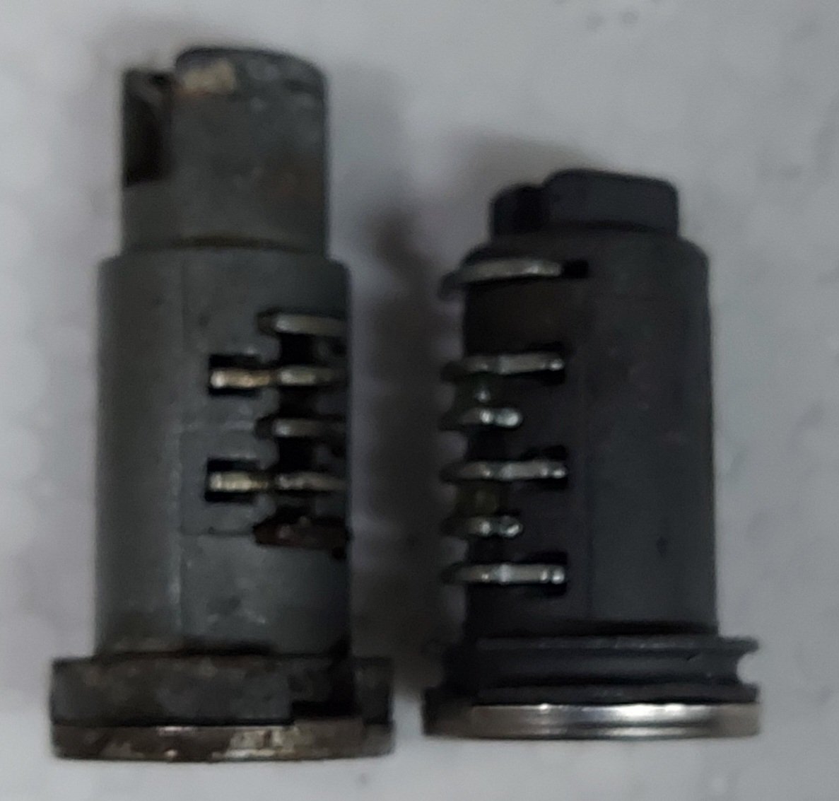

Mulla p141 ja p119 kahvoja, en nyt heti löytänyt p171 mallia. Enkä tarkoita ettei kaikkiin em. kahvoihin sais uusia lukkoja, mutta vanhoihin ei saa. Ja se vanhan raja jäi epäselvaksi missä muuttuu et saa. Mun bussi 94 ja siinä on monenlaisia kahvoja, mut mihinkään niistä ei sovi noi mulle tulleet uudet lukkosylinterit. Ja voi toki olla et jostain vois saadakkin mut mun konstit loppu. Kysyin Primalta Italiasta ja niitten kautta asioiden helpottamiseksi ohjattiin kyselemään Atoytlta. Ja tämän pidemmälle en päässyt. Näillä eväillä sain kutenkin omaan bussii tarpeellisen määrän toimivia orkkis kahvoja/lukkoja kasaan ja loput kolme korvaan Abloyn pintalukoilla.

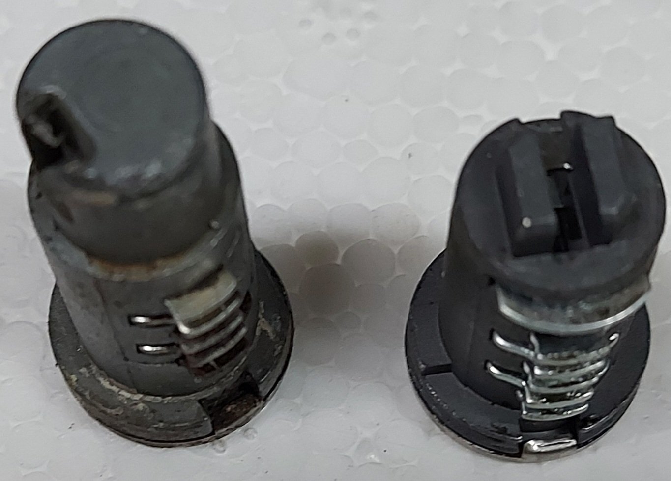

Juuri näin ainakin sen Atoyn miehen mukaan on tapahtunut, että vanhoihin p141 kahvoihin ei saa lukkopesiä. Uusissa rakenne erillainen ja siihen sopii eri lukkopesä, kuin vanhoihin.
Kuvissa näkee eron. Vas. on vanha ja oik. uusi. Ja mulla ainakin kaikki noita vanhanmallisia

Jees. Mulla kävi sitten tuuri, kun -94 mallinen on uusilla lukoilla. Tai ainakin ne jotka olen tähän mennessä avannut on ollut noita uusia.

Se -94 ei sitten ole raja missä lukkomalli vaihtuu, vaan mulla on näköjään vaihdettu osa kahvoista/lukoista.
Rassasin nyt noita, kun mulla se perusongelma on se että lukot on eri avaimilla ja osa tietysti jumissa. Tuon uudenmallisen lukon haitat ei käy vanhaan runkoon myöskään suoraan, koska avain on eri korkeudella n. 0,5mm. Tuon varmaan voi viilata haitoista pois. Vanha haitta ei mahdu uudenmalliseen lukkoon ollenkaan... Tai edellyttää taas viilaamista, mutta leveydestä.

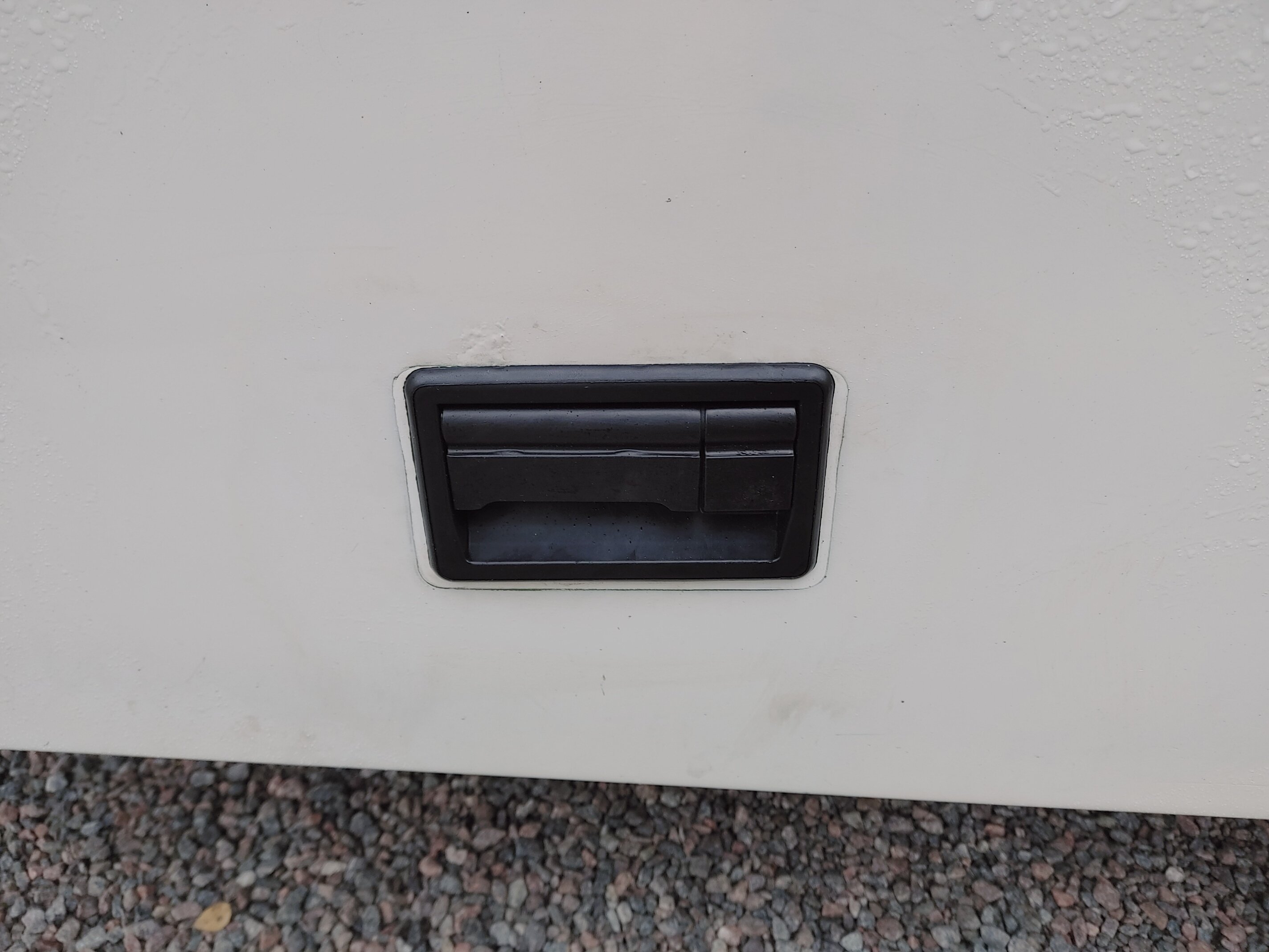

Mulla carrus 97 on just noilla vanhanmallisilla eli vasemmanpuoleisilla.
9kpl purin atomeiksi,putsasin puhtaaksi,rasvasin hyvin ja aloin parhaista osista kasaan.
7 pakettia ois tarvinnu mutta 6 sai vaan ehjillä osilla kasattua ku oli kolmesta muovilipareet poikki mikä lukkopesästä käsin aukasee lukon.
Noita kokko pakettejako sai vielä tilailtua?
Vai joutuuko nikkaroimaan lipareet esim:alumiinilootusta?
P141 paketteja näyttäs mullaki olevan.

Kokonaisia kahvoja saa tilattua, mutta ne on todennäköisesti uudemmalla lukkopesällä.
Purkaamoilta varmaan löytyy toimivia/varaosa kahvoja.
Mulla on jotain prettuja kahvoja, joista vois saada varaosia ja avaimiakin löytyy.
Viestit: 2637
Re: Sivuluukut lukkoon?
https://www.aliexpress.com/item/1005006391259272.html
