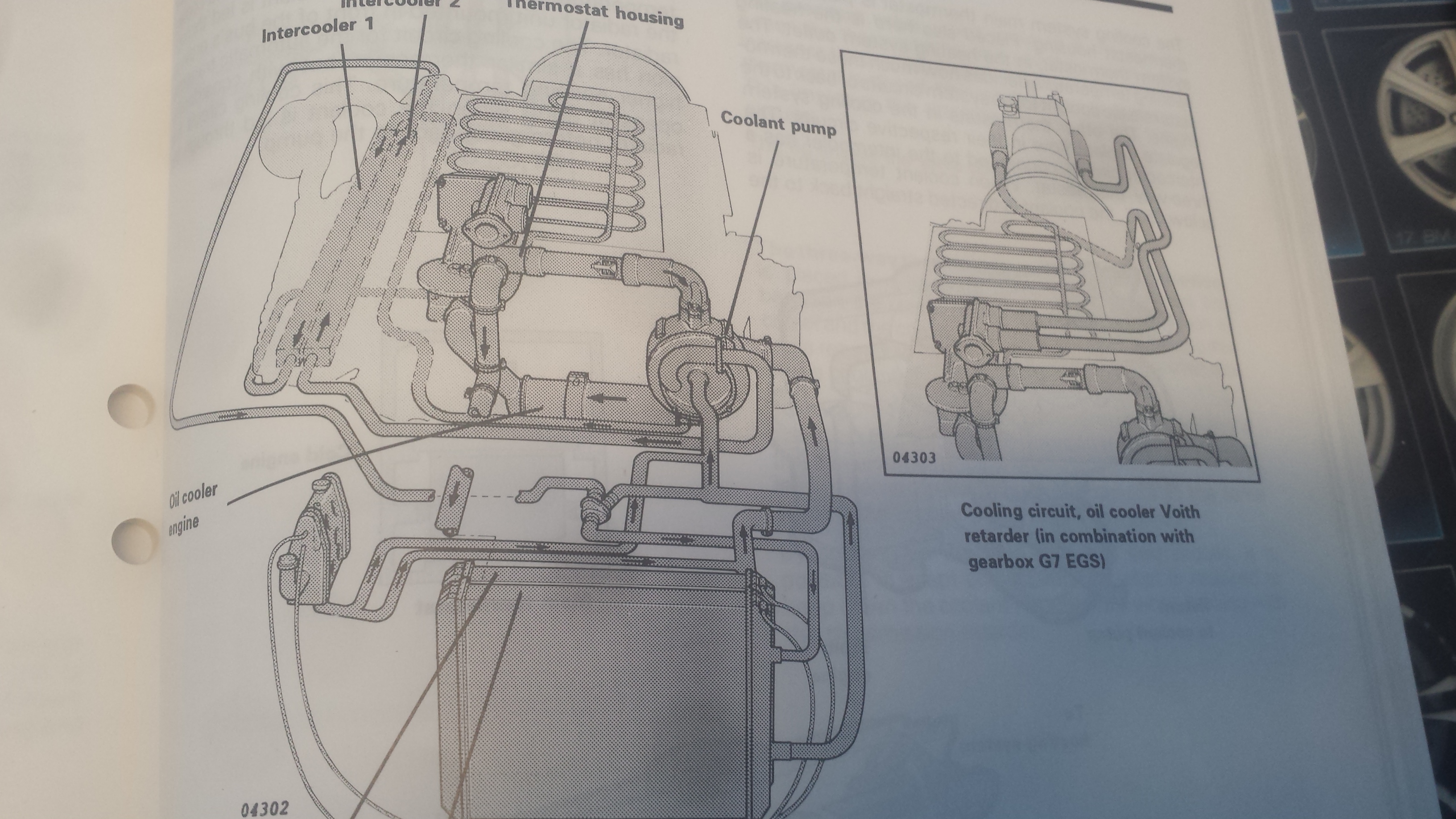

Eikö tuossa kuvassakin ole ihan omana piirinään, ison vesipumpun rinnalla pieni pumppu ja keulalla oma jäähdytin?
Re: Voimaa Scaniaan
Mikäs pieni pumppu? Kuis siihe lisätään vettä tms? Voin olla erittäin väärässä, mutta näin olen olettanut et o vaan yhet nesteet, yks paisari ja yx pumppu.

Re: Voimaa Scaniaan
Intercooler nimityskään ei varsinaisesti kuvaa oikein jos järjestelmässä kiertää 100c neste. Jos näin muka on, niin puran kyllä mokoman pois.

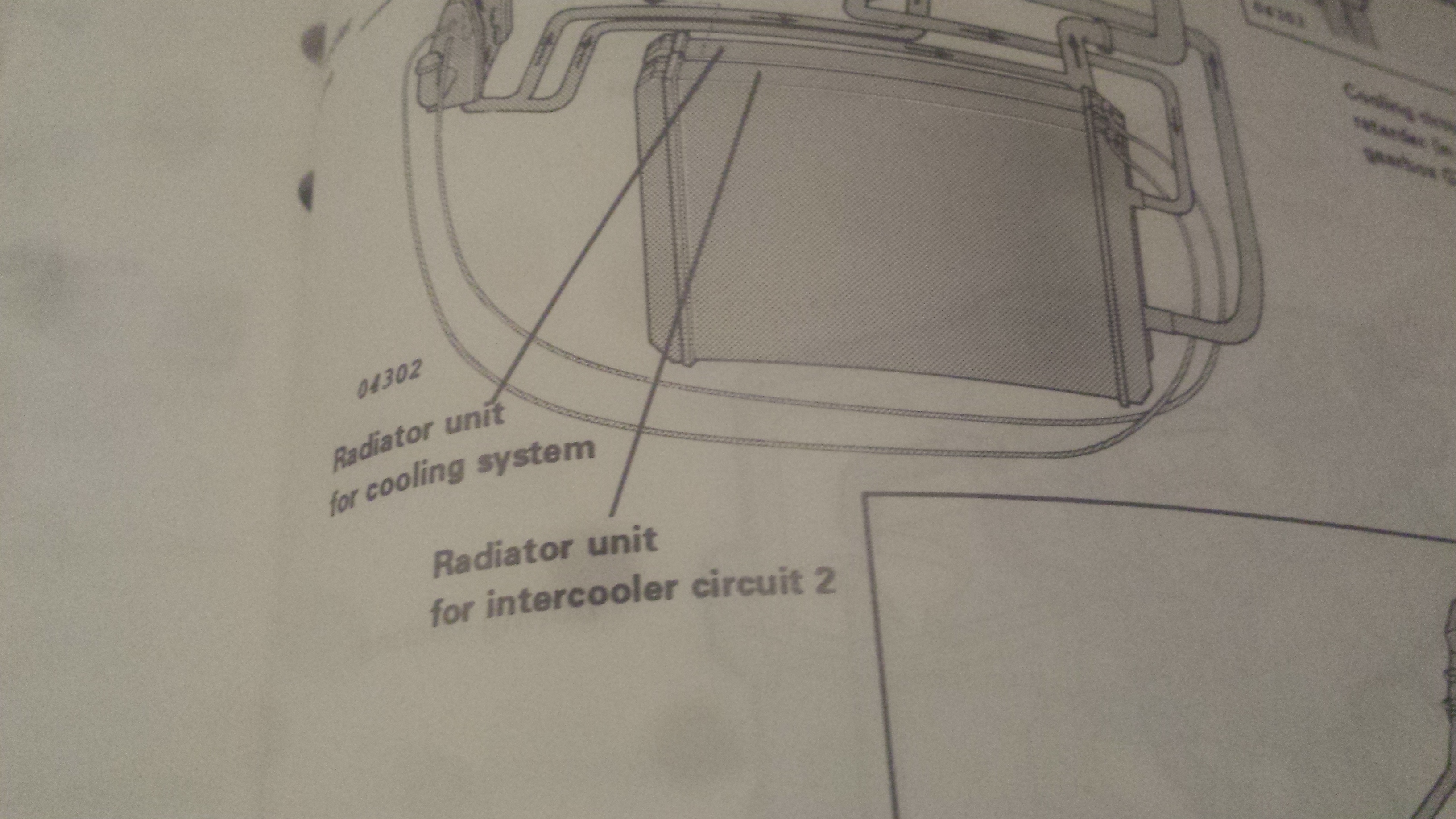

E: mitä tuolla kuvassa lukee alhaalla mistä tulee mustat viivat jäähdyttimille?

Re: Voimaa Scaniaan
Niin tuoltahan se näkyy samalta paisarilta lähtevän letku molempiin järjestelmiin. Mutta eihän siinä mitään kiertoa tule sen kautta, että coolerin vesi pysyy kyllä kylmänä. Mutta siis täyttö on yhteinen.

Siis siinä on kaksi kiertoa ja toimen on kytketty normaali kiertoon ja toinen ei. ja toinen kierrättää sieltä keula kuulerin kautta ja toinen ei. Edelleen voin olla väärässä, ja toki myönnän jos olen väärässä. Toinen on lämmitykseen ja toinen viilennykseen. Tietty nim. Puutiainen tietää vastauksen
Mut näin itse oletan olevan että samat nesteet kiertää vesipumpun avulla ku en autosta löytänyt toista vaikka kurkistelin. Mut eiköhä tää volvoilu jo riitä tässä scania säikeessä.

Ei sitä ahtoilmaa ole tarvetta lämmittää, kyllä ne ovat kumpikin piiri siellä ilman jäähdyttämiseksi. Coolerilla ei kierrä 100°C vesi vaan suunnilleen syyläriltä palaavan lämpöistä vettä. Jos palaava vesi on 100°C, niin se keittää.
Tossa kaaviossa on noi coolerit keskenään päinvastaisessa kierrossa. Olisiko tuon kaksoisjäähdyttimen tarkoitus tasata lämpötilaa imusarjan eri päihin?
Jokatapauksessa jos jäähdytyspiiri 1 kiertää esim 70°C vesit ja piiri 2 40°C niin kyllähän se aika tehokkaasti ilmaa jäähdyttää. Ilma-vesi jäähdytin kun on muutenkin tehokkaampi kuin ilma-ilma, joka olisi lisäksi vaikeampi saada kunnolla toimimaan kun kennoa ei voisi järkevästi asentaa ajoviimaan.
