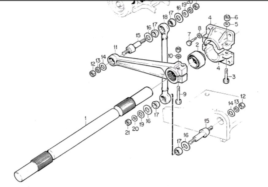

Re: Volvo B58 takailmasäiliöt
Tässä nuo kaksi eri vakaajaa.
Ehkäpä turhan iso työ noin vanhassa autossa alkaa muuttamaan.
Kiitos Puu Tiainen. No nyt oli hyvä kuva tuosta selviää kokorakenne. Ei minun kannata ruveta muuttamaan tuota. Pääsen helpommalla kun vaihan vaan ehyen tangon. Eihän mulla ole kun nuo palkeissa olevat osat enää kiinni jonne tangon päät menee ja nuo palkissa olevat ovat kaksiosaiset eli on yläpuoli ja alapuoli ja lähtevät irti erikseen kun irrotan alapuolen molemmiltapuolilta niin tango putoaa alas. Sitten tuosta aisasta lyön tangon pois, ne pultit olen jo irroittanut. Tuossa tangossa on pieni hammastus molemmissapäissä. Onko se siksi kun se kiristetään siitä kohtaa aisaan, että ei pääse pyörimään, vai miksi.
Kyllä se tango pääsee pyörimään siellä palkissa olevassa kiinnikkeessä. Kun siihen tangon päähän tulee kuminen pusla. Tuossa räjäytyskuvassa numero 2. on se kumipusla joka tulee tangon päähän ja sitten palkissa olevaan kiinnikkeeseen. On mulla ne akseliin tulevat päät vielä kiinni tangossa siinä karhennuksenkohalla, ne pultit numero 9. niistä päistä olen saanut jo irti. Kun saisin vaan sieltä palkista ne ala kiinnikkeet numero 4. irti niin sittenhän se tangokin lähtis irti. Se alakiinnike on neljällä pultilla kiinni, kaksi pulttia yläkiinnikkeeseen ja kaksi runkopalkkiin. Nämä palkkiin menevät pultit on kierteellä palkissa ilman mutteria eli vaan pultin kanta on näkyvissä. Tuo pultti joka menee yläkiinnikkeeseen on mulla toisinpäin kun tuossa kuvassa mulla mutteri alapuolella. Kyllä voisin teettääkin tuon tangon. Kun vaan saisin sen irti ja malliksi, tango on noin 80 cm pitkä. Kyllä minä menen käymään siellä Paimelassa, että löytyykö sieltä tuohon 2 kpl. niitä ilmasäiliöitä ja samalla kahtelen sielläkin jos vaikka sattus kumminkin löytymään tuo tankokin. Kyllä minäkin uskallan ajaa tuolla rikkinäisellä tangollakin ja olenhan minä sillä jo ajanutkin, kun tuo on jo vanha halkeama, mutta kyllä tuo joskus kumminkin pettää lopullisesti. Ei ajaessa tuntunut haittaavan vielä mitään. Nyt tässä samalla olis ollut hyvä vaihtaa. Enkä minä vielä luovuta sen irti saamistakaan, kyllä koitan sen vielä irroittaa. Pitää lainata jostakin parempia työkaluja.
