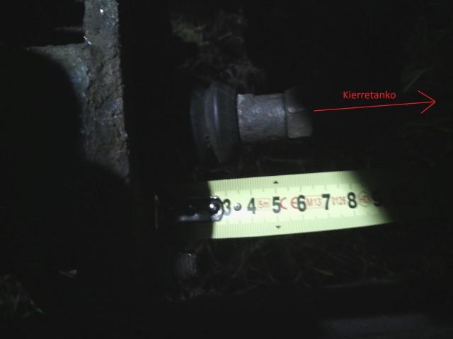

vanha vanaja kirjoitti:toi sylinterin säätö kiinnostaisi itseäkin.eli miten tangon pituus säädetään kohdilleen???
eli siis edelleen servomasterin suorasta pinnasta n.65mm lukitusmutterin reunaan uusilla osilla ,toimii kyllä toi säätömitta jonkun verran kuluneillakin ,kunhan ei vain pohjaa mikään osa kytkimestä ja on sama mitta on sitte vetävä tai normi kytkin ;-)
No joo eli näin kun kuvassa, mutta eihän tuohon mittaan voi edes vaikuttaa, paitsi jos sylinterin rojut on missä sattuu?
Mutta onko tuolle tangolle joku mitta, vai vain että kunhan ei kanna mutta irrottaa? Mikä se tollanen vetävä kytkin on?
kaanian_kytkin (Small).jpg (36.75 KiB) Katsottu 25043 kertaa

eli siis se mitta on siis tuon lukkomutterinsiihen reunaan joka kiristää sen kiinni ,eli periaattees sun pitäis lyhentää sitä kierretankoa n.5mm että sylinteri pääsis vähä enemmän ulospäin ,jos kytkin toimii normaalisti älä tee mitään ;-)

Mutta eikö tuo tanko tule aina saman verran ulos syliteristä? Ja tangolla säädetään "löysät" pois. Jos säädän tankoa tuonne sylinterin suuntaan niin kytkin ei edes yritä irrottaa, ja jos "jatkan" tankoa eli ruuvaan ulos sylinteristä niin kytkin painuu syvemmälle ja irrottaa herkemmin / aiemmin (tai pitäisi) ja jos tanko on liian pitkä kytkin kantaa ja vaarana on luistaminen. Tuo sylinteri on tietääkseni nyt niin sisällä kuin menee.
Näin minä tuon ymmärrän jos se toimii kuin pikkuautossa, niin siksi tuon sylinterin lähtökohdan mittaaminen tuntuu turhalta? liikehän on pisin kun se lähtee pohjasta, vai onko tuossa jokin muukin säätö kuin tuo tanko? Ja kyllä, säädön syynä on se ettei kytkin irrota kunnolla ja ottaa kiinni heti kun sentin nostaa poljinta lattiasta.

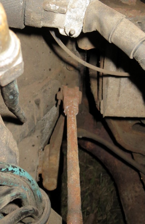

Tehostimen männänvarren säätäminen ei auta tässä tapauksessa asiaan mitenkään.
Kysyjän autossa on säätömitta ihan ok, ei mitään syytä mennä säätämään, vika on aivan muualla.
Otappas kuva siitä tangon toisesta päästä laatikon puolelta.

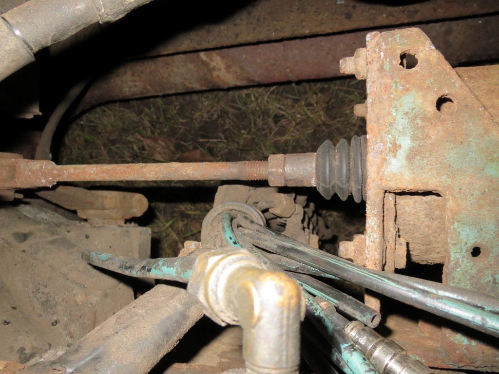

Siis onko tuossa jotain erilaista kuin pikkuauton kytkimessä? Siinähän kytkintä painetaan niin että irrottaa, ja jos liike ei riitä esim. tangon yms. välysten takia, niin välykset pois että koko liike välittyy polkimelta ja kas ku toimii. Yleensä polkimen liike on "tuplat" tarvittavaan liikkeeseen nähden joten säätöä tarvitaan harvoin.
Mutta nyt tässä tapauksessa mielestäni liike loppuu kesken, eli polkimen ensimmäiset 15cm liikuttaa kyllä tuota sylinteriä, mutta vaikutus alkaa vasta kun poljin on lattiassa. Eli ihan kuin tuo kierratenko olisi liian lyhyt, tai varsi kytkimelle väärässä urassa boorillaan, (onko tuossa vaaka-akselissa joka menee lootaan boori?) eli silloin tuo lootaan menevä akseli lähtökohtaisesti väärässä asennossa. Nämä pähkäilyt siitä kun säätö(tanko) on pisimmillään niin saadaan tuo sentin käyttöalue. Käpälien kuluminen, liian paksu kytkinlevy jne. tulee mieleen pikkuautoista... Tähän on kuulema tuo kytkin tehty jossain kohtaa.
Joku mainihti että kytkimen akselilla ois kökköä, wanhaa vaseliinia jne joka tahmais akselia ja loota pyörisi mukana vaikka kytkin irroittasikin. Mutta ei se noin pohjassa tarviis toimia vaan siinä puolessa välissä polkimen liikettä mielellään.
Kohta teen jatkoa tuohon tankoon ja kokeilen niin, kun en keksi enää muuta. Kaveri ois kova, niin sais mitattua tuon kytkinsylinterin liikkeen tarkasti.
Edit: letkuja on irti, älä niistä välitä tässä kohtaa =)
IMG_2337 (Medium).JPG (103.76 KiB) Katsottu 24838 kertaa

Jep. Sulla on ensimmäinen kehitysversio 801 laatikosta ja työntävä kytkin.
Siis kytkintehostajassa on jousi, joka työntää tankoa eteenpäin eli löysät pois. Tästä johtuen painelaakeri on jo pinnassa ja tangon pidentäminen ei auta mitään. Paitsi jos sitä jatkaa niin, että kytkin kantaa.
Jos sulla on kytkin ilmattu ja kytkinvivun liike noin 25-30mm on säädöt kohillaan.
Tarkista seuraavat.
- Kytkintehostimen kiinnitys, teline ei saa joustaa kytkintä painettaessa.
- Irrotushaarun akselin välys, se joka menee kytkinkotelon läpi
- Irroitushaarukan kiinnitys akseliin, pääset tarkistamaan kiinnityspultit kytkin kotelon reiästä, jos siellä sellainen on.
Vika saattaa olla myös paineasetelmassa tai sen tähtilevyssä, jolloin kytkimen liike ei enää riitä.
Silloin voit säätää kytkinpolkimen stopparia ja iskun pituutta, ei kuitenkaan liikaa.
Vika voi myös olla kierossa kytkinlevyssä jolloin jälleen pitäisi saada lisää iskunpituutta.

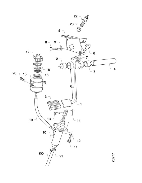

Mulla tuli pieni oikosulku. Sekoitin tuon poljinsylinterin volvon systeemiin.
Eli ei siellä polkimessa ole säädettävää stopparia, ainoastaan poljinsylinterin tanko on säädettävissä.
Tangon ja poljinsylinterin männän väliin pitää jättää pieni välys.

Mulla jäi tuon poljinsylinterin mäntä Volvossa kerran pohjaan kun meni työmännän kumi vissiin kaksin kerroin, ei liikkunut työsylinterin varsi mihinkään vaikka yritettiin vääntään millä tahansa :oops: Onneksi ei ollut sitten kuitenkaan tarpeeksi voimia ettei saatu rikki :lol:

Reddewil kirjoitti:Olen tuolla aiemmin tainnu selittää ettei liike riitä ja säätö ei sitä korjaa joten täytynee jatkaa tankoa (niin paljon että kytkin ei luista eikä pohjaa mutta irrottaa).
Tämä ei ole oikea tapa korjata tuota ongelmaa.
Jos sulla on se tehostinmalli jossa on kulumisilmaisin, tulee ongelma kun ilmaisin pomppaa auki.
Painelaakeri eikä asetelma tykkää, jos kytkin kantaa jatkuvasti.
